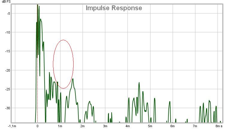

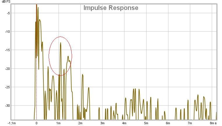

  • #41
LG

  • #42

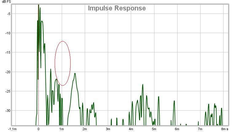

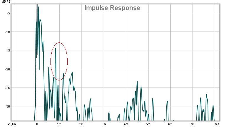

Klasse, danke, Rolanded, sehr gut gemacht! Jetzt verstehe ich es.
Richtig skaliert sehen die Kurven ja ziemlich ähnlich, wenn nicht identisch aus.
Noch ein Wort zu der Prozentskala: Ich fand es ganz hilfreich und unmittelbar einleuchtend mich daran zu orientieren - so konnte ich mir ein Ziel von 10 % als einzuhaltende Maximalreflektion setzen. Dass nun ca. -22 dB den 10 % entsprechen, macht mir auch die dB-Skala zugänglicher.

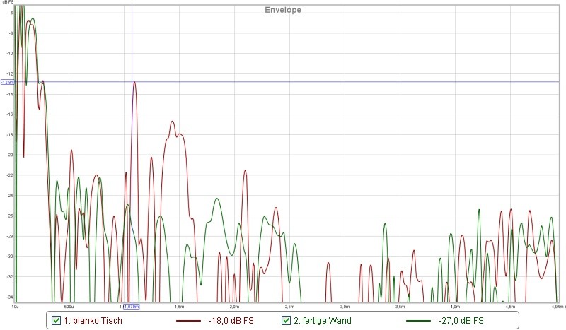

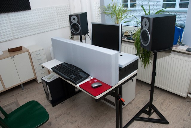

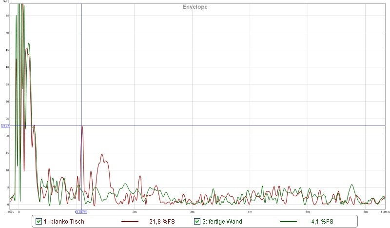

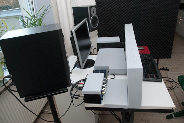

  • #43
Mit meiner fertig gebastelten Schallschattenspendewand möchte ich den Beitrag hier erstmal beenden - mir reicht das Resultat, zumindest bis jemand eine elegantere Lösung findet.
Die Wand ist jetzt 30 cm hoch und 8,5 cm dick. Wenn ich auf meinem Stuhl sitze, kann ich noch bequem den unteren Bildschirmrand sehen. Und die Reflektionen von Tisch sind alle deutlich unter 8 % des Originalsignals gedrückt - bin zufrieden
Danke für Euer Interesse und Eure Mithilfe!
