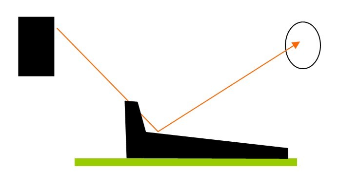

Reflektionen vom MischTisch
stelle mal den Lautsprecher weiter hinten und zeichne auch die Meterbridge dazu.
LG

die zeichnung stimmt so nicht ganz, die wellen werden schon an der meterbridge reflexiert und dadurch über den kopf abgeleitet. wellen die das pult weiter hinten treffen müssten dann unter dem kopf lang gehen. vorausgesetzt man betrachtet den idealfall.
Ja, Basti, hab den Strahl nicht extra angepasst - man sieht jedenfalls, dass er nicht durchkommt

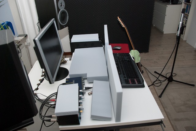

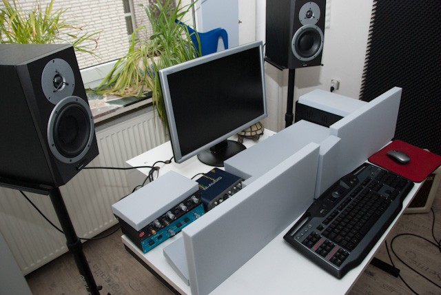

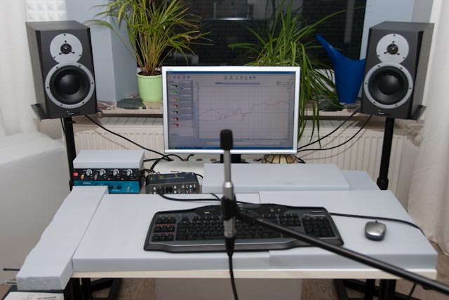

Aufgrund Eurer Anregungen habe ich mal versucht, das Meterboard-Prinzip ohne Meterboard nachzuahmen. Mit viel Rumprobieren und Messen habe ich nun einen ganz guten Aufbau gefunden, der wesentlich besser ist als mein erstes, etwas, äh, klobiges Basotect-Tischset, weil ich noch Ablageplatz und vor allem ungehinderten Zugriff auf PC-Keyboard und Maus habe.
Man sieht, blindes Drauflosbasteln führt nicht immer zwangsläufig zur genialsten Lösung.
Besserung bringt eine 3 cm starke und knapp 20 cm hohe Schallschattenspende-Wand aus Basotect* direkt hinter der Tastatur (vom Patienten aus gesehen) und dahinter auf dem Tisch noch flachgelegtes Basotect. Weshalb Letzteres nötig ist, kann ich mir nur so erklären, dass es Reflektionen vom Tisch gegen den Monitor und und von da zur Abhörposition gibt - oder was meint Ihr?
Gruuuß,
Heiner
* hatte auch Styropor ausprobiert - das geht aber schlechter - vielleicht auch weil es Rückspiegelungen gegen den Monitor gibt?

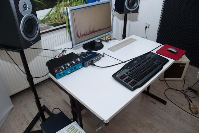

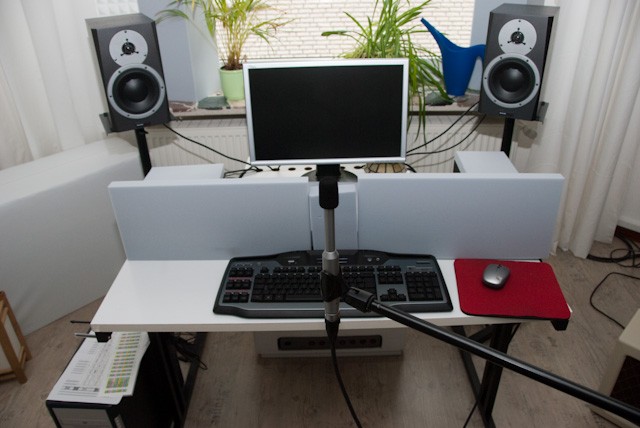

@Cocoon: hier die Fotos von der Schallschattenspendewand...
Ich habe bei meiner heutigen Messung auf einmal eine, wohl hinnehmbare Reflektion von 15 % des Originalsignals bei ca. 0,4 ms - die neulich nicht da war! Konnte vorhin nicht herausbekommen, woher die stammt, aber das krieg ich auch noch raus, grrrr
Gruuuß,
Heiner

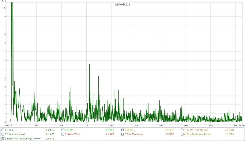

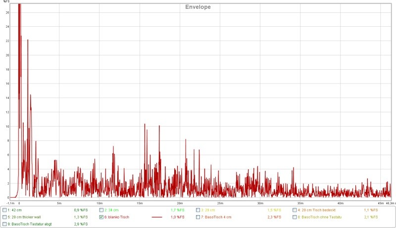

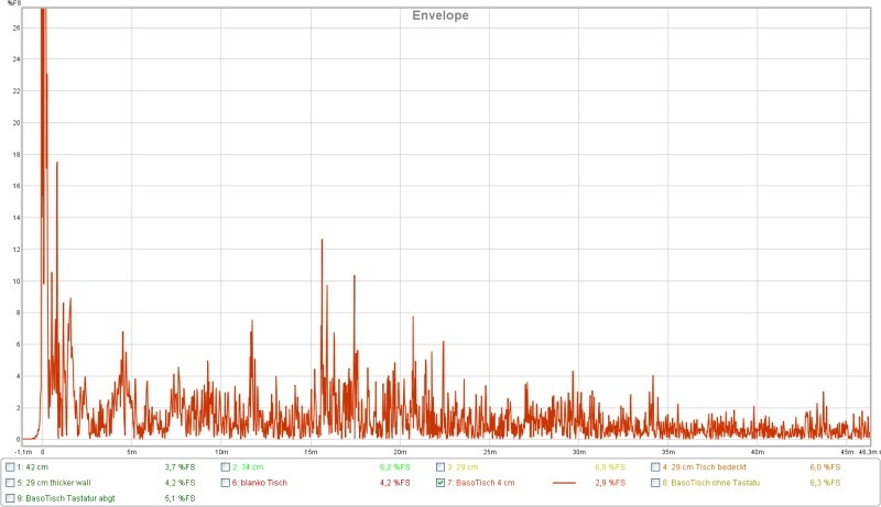

@black bender: hier die zugesagten Messungen zum Tisch mit ausgelegten Basotect-Platten.
01 Tisch blank - Reflektion von 22 % des Originalsignals bei unter 1 ms
02 Tisch mit 4 cm starken Basotect-Platten bedeckt, darauf Maus und Tastatur - Reflektion ist nur auf ca. 17,5 % abgeschwächt
03 Tisch , 4 cm starke Basotect-Platten ohne Maus+Tastatur - Reflektion ist auf 11 % abgesenkt!
04 Tisch+Basotect und Tastatur mit Basotect abgedeckt - bestes Resultat: Refelktion auf ca. 9 % abgesenkt
Gruuuß,
Heiner

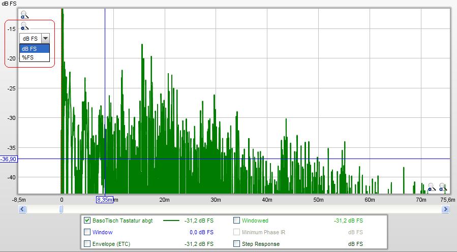

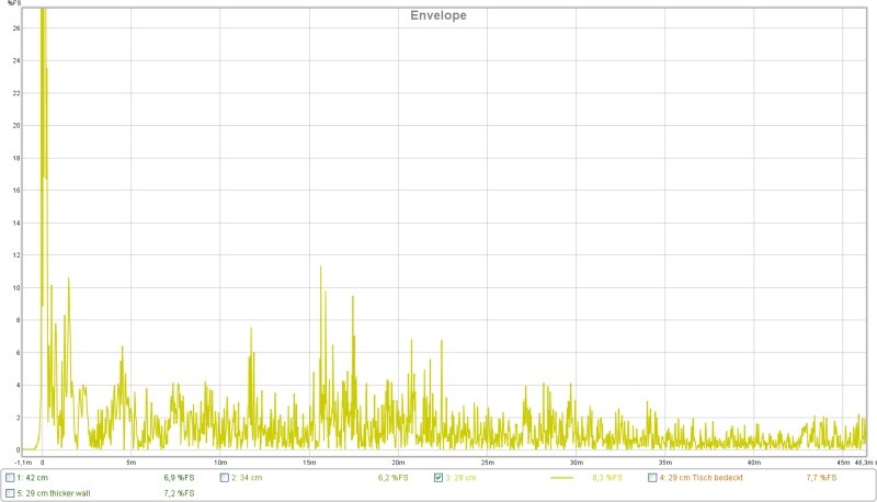

im Beitrag #19 habe ich Dir bereits den Hinweis zur Umstellung der senkrechten Scala auf dB FS gegeben. Nur so kann man den Pegel der Reflexionen richtig ablesen.
Auch sind für diesen Vergleich nur die ersten 5ms interessant. Der Rest dürfte sich kaum ändern (naja, wenn alles Andere im Raum gleich bleibt).
LG
@olanded: Moin! Hatte ich nicht überlesen, nur nicht verstanden. Erklär mal bitte, inwiefern.
Für mich als unbeleckten Messdiener, äh, Messanfänger scheint die Prozentangabe auf den ersten Blick anschaulicher als eine db-Angabe. Das mit den ersten 5 ms dagegen verstehe ich sofort

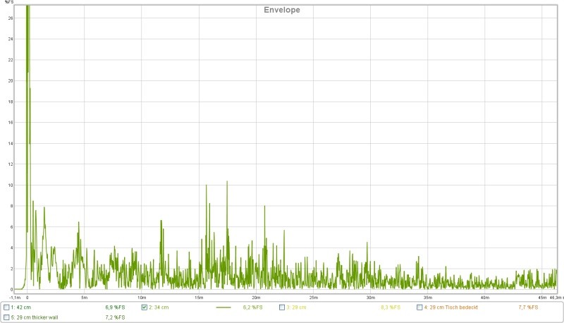

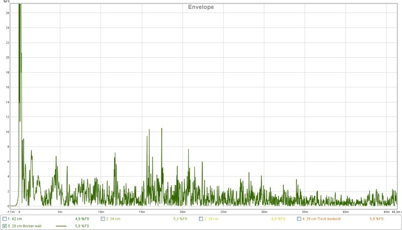

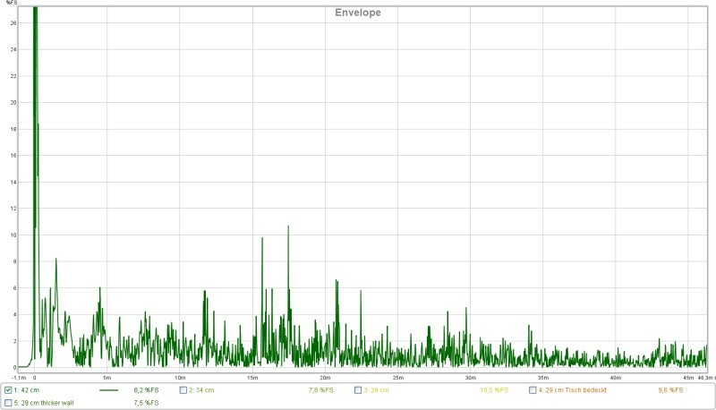

Hier kann sich nun jeder seinen Diagrammtyp raussuchen:
http://www.bluesharmonica.de/BasoTisch.mdat

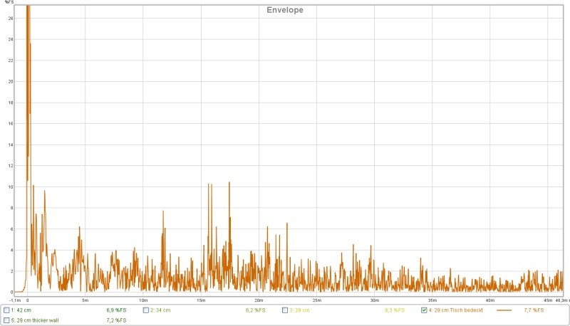

Die Fortsetzung zur Schallschattenspendewand:
Hier in meinem Setting muss die Wand mindestens 29 cm hoch sein und am Besten mindestens 10 cm dick. Das habe ich gestern herausgefunden - die Wand vorher war noch zu niedrig. Positiv ist auch, wenn auf dem Tisch zwischen Wand und Monitor Basoitect auf dem Tisch liegt - das wussten wir bereits.
http://www.bluesharmonica.de/Schallschattenspendewand.mdat
Gruuuß,
Heiner
