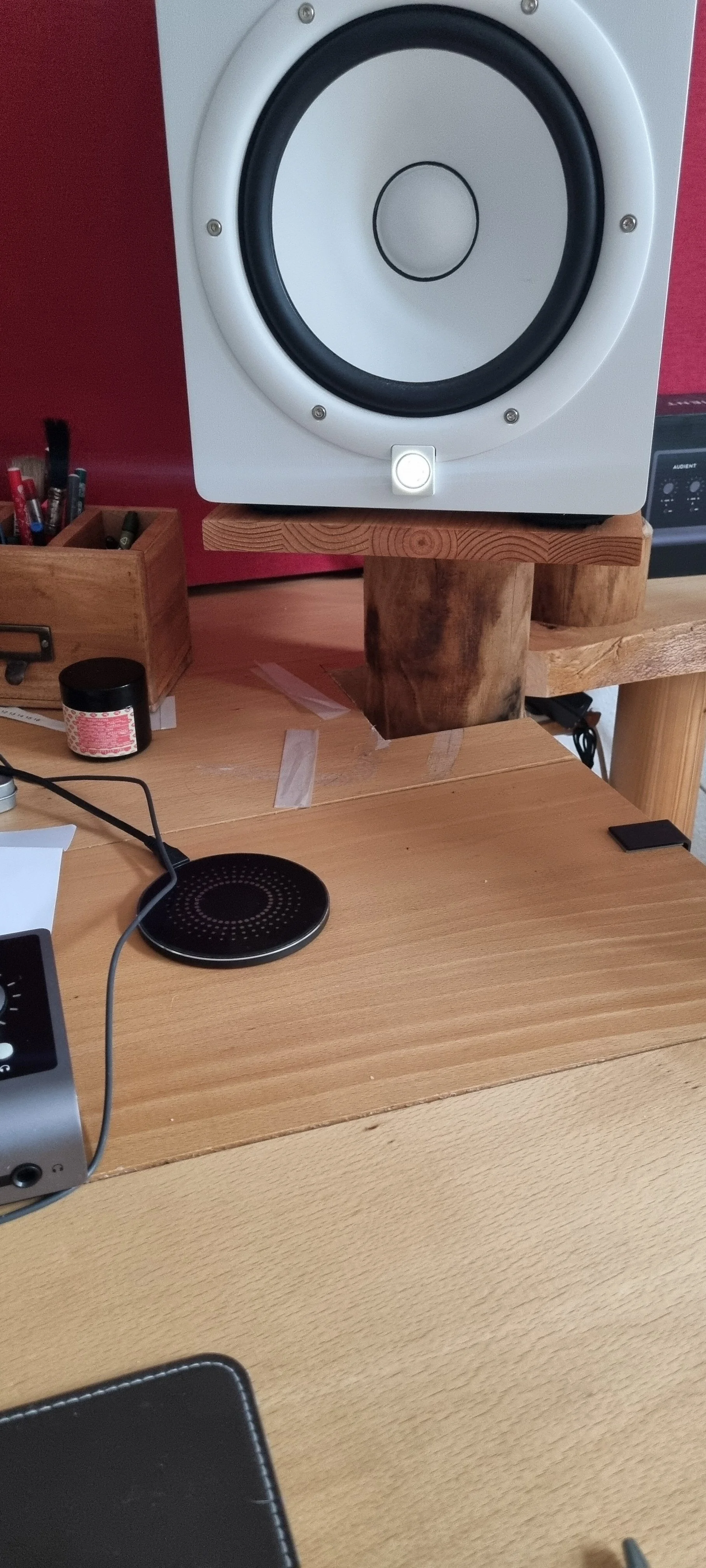

Mal na Frage zu Reflektionen vom Tisch:
Wie im Bild zu sehen ist stehen meine Boxen nicht auf dem Tisch aber am Tisch,sodass Reflektionen auftreten. Die Boxen will ich nicht weiter auseinader scheiben. Aslo bleibt nur die Möglichkeit den Tisch von der Breitet zu reduzieren oder eine andere Idee dir mir kam. Ich habe einfach mal auf den Tisch Basotect gelegt und der Sound wurde spürbar besser. Jetzt kam mir die Idee einen kleinen Absorber zu bauen und den an den Boxenständer so anzubringen das die Freuquenzen nicht auf den Tisch auftreffen.Ich geh mal vorn einer Grösse von dem Aborber von 30x30x10 cm aus., Also er hängt dann quasi unter/vor der Box.
Macht das Sinn bzw könnte ich mir damit wiederum andere Probleme einfangen?

Das wird nicht viel bringen. Am besten wäre es in die Tischplatte ein Ausschnitt tu machen, und da Absorber einbauen. Da kannst du dir auch Abdeckungen für machen um die Funktion der Platte zu erhalten.
ist das vom ergebniss nicht das selbe? ausser das meine idee über den tisch "schwebt".klar..tiefere Freuqenzen werden sich draum beugen.meinst du deshalb? aber tiefere Frquenzen beugen sich ja auch um den tisch herum.......mmmm.....
ich hätte mit einem stück molton als tischdecke den tisch bedeckt.
Reaktionen: mackie1402
man könnte auch darüber nachdenken einen Lochplattenabsorber als Tisch zu verwenden. Oder eine Diffusorplatte mit absorbierendem Material dadrunter etc.

diffusorplatte dadrunter?was soll das bringen

Wahrscheinlich meint er unter die Box, die da heraussticht.
Aber lohnt das Ganze denn überhaupt? Hast Du mal testweise eine Decke drauf gelegt, um einen Unterschied zu hören?

ja habe ich scon versucht und es klingt auf jeden fall direkter
Ich frage mich, warum hier nicht mehr mit den relativ strukturstabilen PET Vliesplatten als Tischplatte gearbeitet wird. Die gibt es in unterschiedlichen Stärken und lassen sich mit einem einfachen Holzrahmen von unten stabilisieren. Das Ganze dann mit Molton beziehen, das man bei Bedarf / Verschmutzung erneuern kann. Vorteil ist auch, dass sich das wunderschön zuschneiden lässt, um z.B. die Ausschnitte für den Holzbalken in deinem Studio zu realisieren.

Ich habe mal gesehen, dass einer eine Yogamatte auf den Tisch gelegt hat.
Wäre auch eine Option, die Boxen leicht von der Tischplatte wegzuneigen, also nach oben? Das würde ich persönlich einem Belag auf der schönen Tischplatte vorziehen.
danke euch für die ganzen tipps. da ich den tisch nicht verändern will(also irgendwas aussägen will) habe ich mich dazu entschlossen die einfache version zu wählen ,zumd vorübergehend.ich leg erstmal basotect auf den tisch wenn ich mische.vor den boxen 40x40 cm
