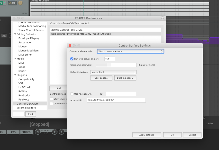

unter options/ preferences/ control/osc/web den control service mode "web browser interface" auswählen.
auf den eintrag klicken und konfigurieren:
dabei würde ich den "fancier.html" auswählen. das interface kann mehr und sieht besser aus, als die anderen.
das steuernde gerät mit dem browser und die daw müssen im gleichen netzwerk verfügbar sein.
bei mir funktioniert das ding trotz firewall

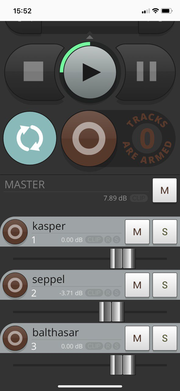

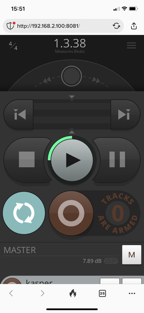

auf meinem handy im browser sieht das dann so aus:
und nach unten gescrollt:
