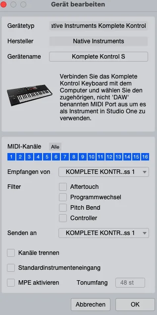

Hier habe Knob 1 und 2 auf Kanal 1 und entsprechende CCs eingestellt, Knob 3 auf Kanal 2 und einen anderen CC, als für Knob 1 und 2. Drehe ich an Knob 3, sieht die Anzeige so aus:
Stelle ich Kanal 1 für Knob 3 ein, dann funktioniert das, wie erwartet:
Und ich kann Knob 3 einen Parameter zuweisen.
Ich nutze KK S61Mk2:
Fehler gefunden, ich musste KK noch als Bedienoberfläche hinzufügen.
