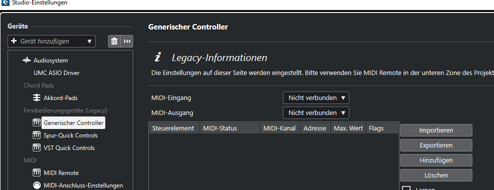

Schau mal in den Studioeinstellungen nach ob der Generische Controller noch aktiv ist, der sollte aus sein, sonst funkt der dazwischen.

Schau mal in den Studioeinstellungen nach ob der Generische Controller noch aktiv ist, der sollte aus sein, sonst funkt der dazwischen. Anhang anzeigen 110424

Der NI Kontroller verbindet sich jedes mal automatisch auch wenn ich den deaktiviere. Die Geschichte läuft ja über den Bome Treiber, dort müsste man die Änderung vornehmen, was eigentlich peanuts ist. Das absolut nervige ist, dass Kontrol ständig in den Track Mode springt und wenn du zurück in den VST Mode willst musst du die Shift Taste drücken. Völlig irre.
