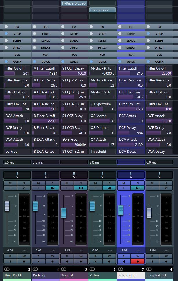

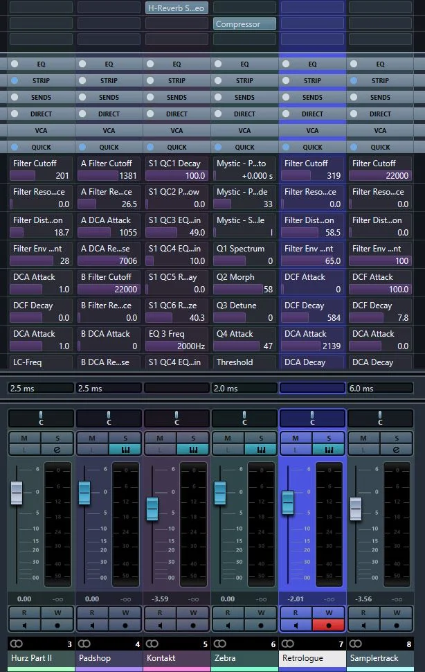

Und dann schon wieder weitere Vorteile der Cubase Mix Console -
man kann dort nämlich auch alle QC's einblenden....
und von dort aus bedienen, steuern und zusammen automatisieren.
Ist auch eine sehr gute Übersicht.
Braucht man noch nicht mal mehr Plugins öffnen...
Man kann hier wirklich alles an Insert Plugins/ChannelStrip-Effekten und VSTi Synth-Parametern nutzen, siehe Screenshot:
Ein Traum.

  • #43
Das, was man da im Mixer einblenden kann, sind aber die Spur-QCs, nicht die Focus-QCs (ehemals VST-QCs).
Man darf sich also nicht wundern, wenn man seinen Controller fertig konfiguriert hat und sich an der Stelle im Mixer trotzdem nichts tut ;-)

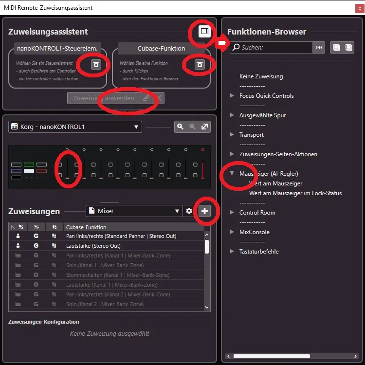

Also ich habe das Korg Nano Kontroll.
Das hat er sofort erkannt und mir drei vorinstallierte Funktionsweisen angeboten:
Einmal Mixer-Steuerung, einmal VST-Steuerung, einmal EQ/Effekt-Steuerung.
Dazu habe ich mir noch eine Mixer-Steuerung kopiert, in die ich eine "Maus-Steuerung" implementiert habe. Wenn ich mit der Maus über einen Kanal oder Knopf oder was auch immer fahre oder diesen markiert habe, kann ich diesen mit Fader und/oder Knopf steuern.
Das ist absolut genial und genau das, was ich schon immer gesucht habe.
Das einzige, was jetzt noch fehlt, sind Shortcuts, mit denen ich zwischen den "Steuerungen" hin und her schalten kann, ohne jedesmal die GUI dafür aufzumachen (weil solange die Steuerung nicht funktioniert).
Mein Korg hat verschiedene "Scenes". Wenn das damit ginge ... Ein Traum ..!

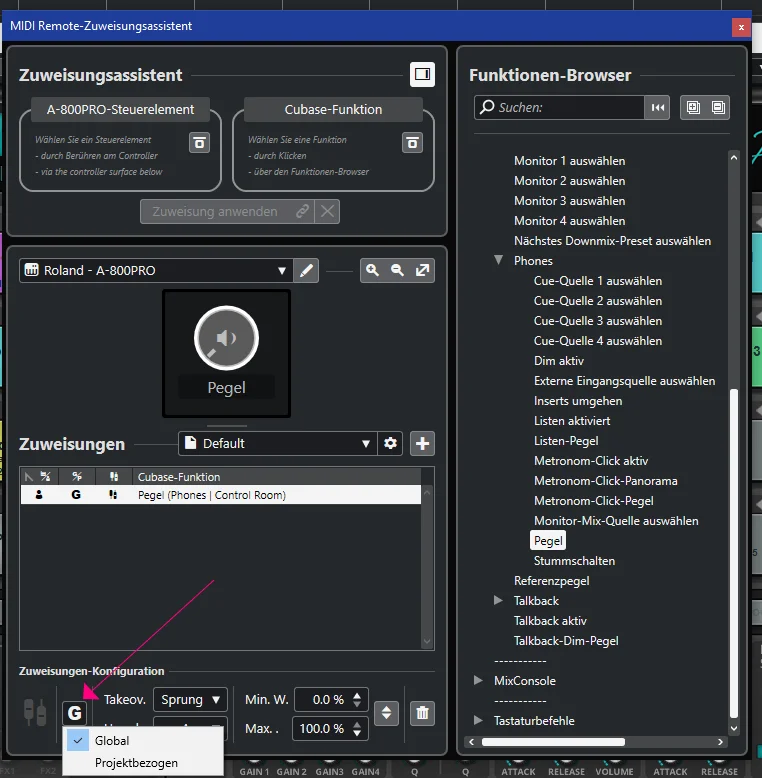

Man kann zu jeder Zuweisung "global" oder "projektspezifisch" einstellen.
Reaktionen: Gast92251
  • #54
Man kann zu jeder Zuweisung "global" oder "projektspezifisch" einstellen.Anhang anzeigen 110130
Ah ok, das hatte ich bisher übersehen, danke.
Anscheinend wird dieser Parameter auch automatisch auf "Projektbezogen" gesetzt, wenn man einzelne Pluginparameter direkt zuweist. Bei allen anderen Zuweisungen bleibt er auf "Global".
Wenn ich das also richtig verstehe weist du für jedes Projekt neu alle relevanten Parameter eines Plugins deinem Controller zu, wechselst dann dort die Seite und wiederholst das mit weiteren verwendeten Instrumentenplugins.
Das mag ja für dich funktionieren, ist aber wahrscheinlich nicht das was sich die meisten anderen unter komfortabler Controlernutzung so vorstellen.

Moin Dodo_l,
magst du mal schreiben wie du das mit der "Maus-Steuerung" hinbekommen hast?
Vielen Dank im Voraus.
Den MIDI-Remote Zuweisungsassistent öffnen.
Oben rechts den "Funktionen Browser" öffnen, der sich dann rechts davon öffnet (wie das "rechte Zonen Fenster im Projekt-Fenster).
Dann bei "Zuweisungen" entweder eine neue Zuweisungsseite erstellen, oder eine kopieren.
Dann einen Fader/Knopf in der Mitte auswählen, rechts im Funktionen-Browser die Maus auswählen, oben zusammenführen. Fertig-
