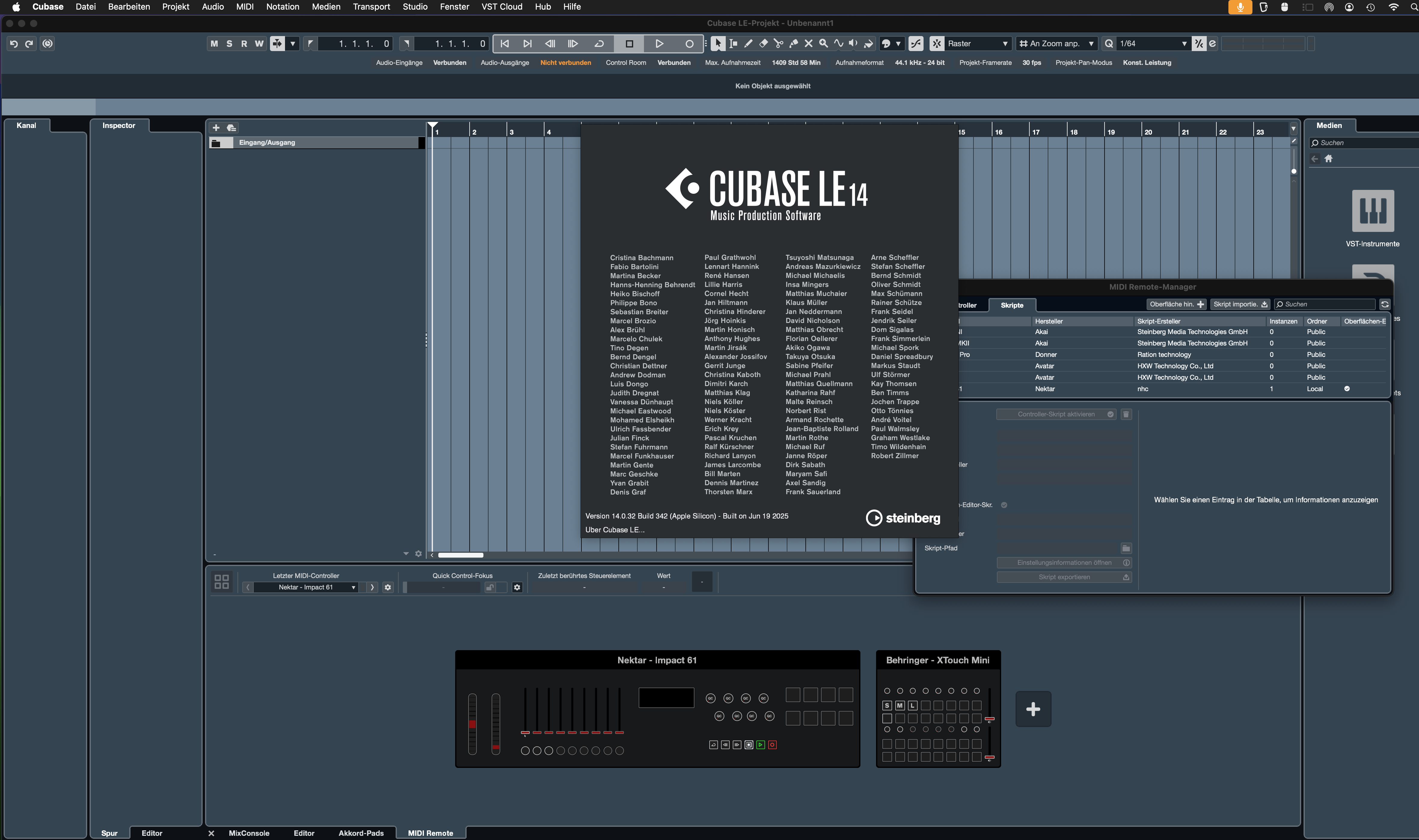

Ich habe meine Pro-Version grade mal als LE gestartet (geht beim mit gehaltener Option-Taste beim Programmstart**), und anscheinend ist hier die vollständige Funktionalität der MIDI-Remote enthalten:

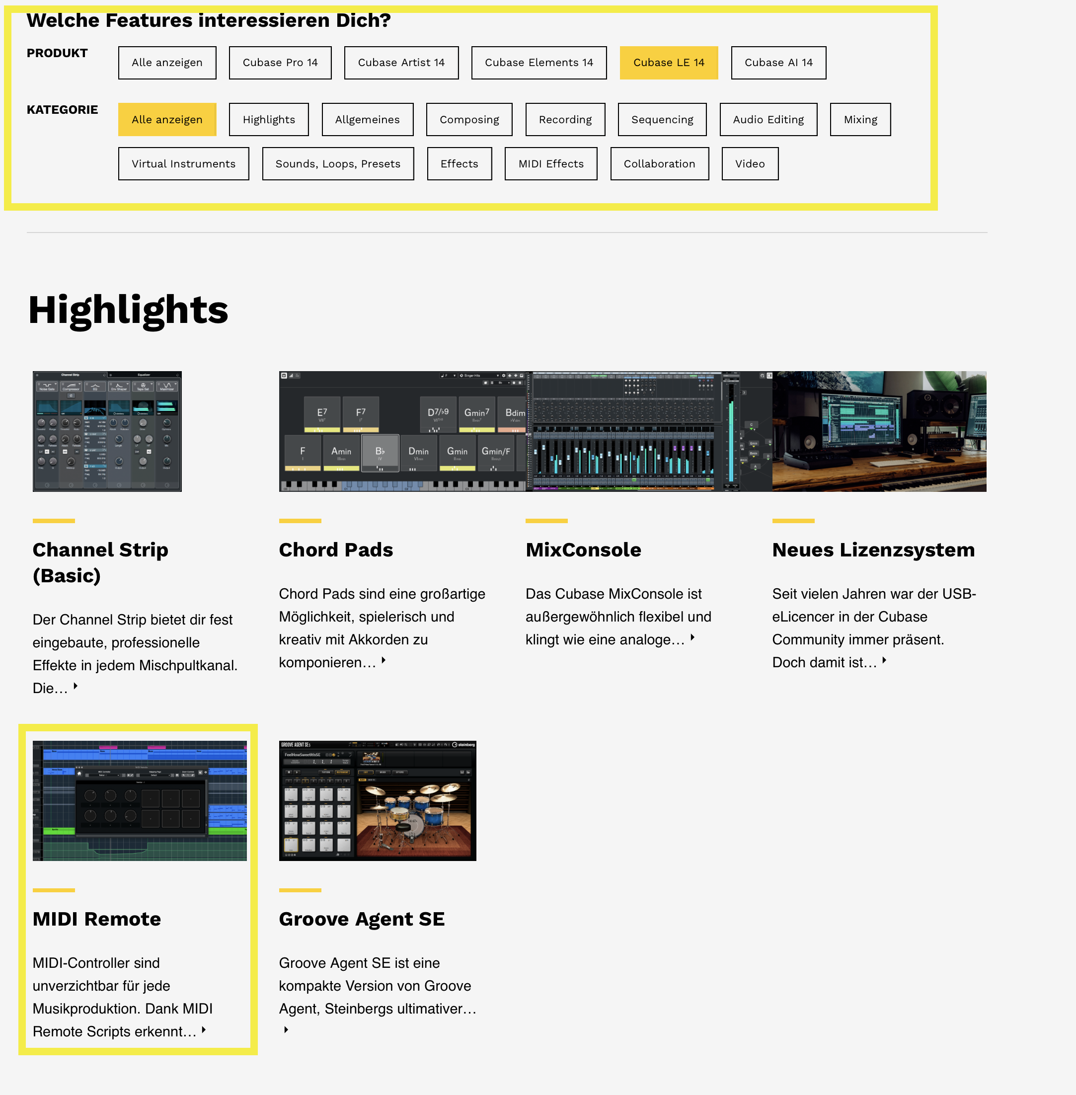

Auf Steinberg*.de sehe ich hier bei der LE auch keine Einschränkungen:

**bei dieser Aktion sind mir merkwürdigerweise meine Keycommands/Macros weggeflogen, als ich die Pro-Version wieder gestartet habe.
@C14 - frag mich ist das so gewollt oder lässt sich das verhindern?
Da war ich sehr froh, dass es TimeMachine-Backups gibt, damit konnte ich dann einfach die Cubase 14 Preferences wiederherstellen :-)
