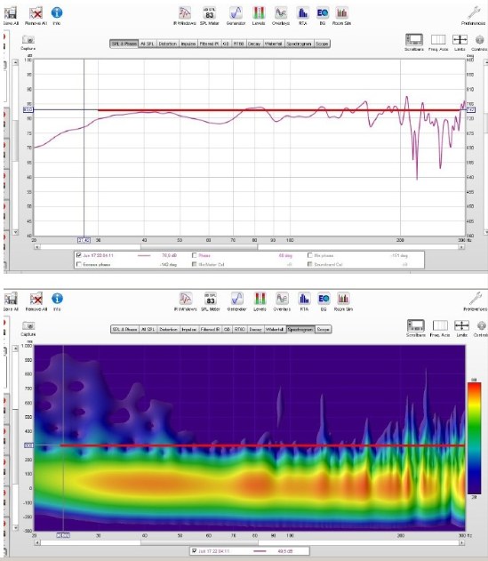

man kann in einem dachgeschossraum sehr gute voraussetzungen im bass haben.
diese messung stammt aus einem kleinem dachgeschossraum mit einer solchen dachschräge.
und der hammer ist:
es ist noch kein einziges akustikelement verbaut.
dieses messergebnis wurde nur mit einer intelligenten 2.1 aufstellung erreicht.
der schwierigste teil des bassbereichs ist besser als in den meisten top-studios
aber zugegeben... so einen fall hab ich jetzt auch das erste mal gehabt. ist definitiv ein kleines akustisches wunder. aber grundsätzlich siehts unterm dach immer besser aus.
aber es beweist auch wieder dass die richtige aufstellung immer das grundwichtigste ist.
und der hammer ist:
Danke :)
Aus was waren die Wände?
Rigips und dahinter Rockwool?
Bei mir ist wohl alles Stein...
Auf jeden Fall ein enorm guter Anfang Oo
Da musste man ja nur noch Mitten und Höhenelemente verbauen und eventuell den Nachhall im Bassbereich senken...
Wie gleich war die Schräge?
Würdest du mir die Positionierung verraten? :)

holztrockenbau und wie üblich bei dächern sehr viel dämmung.
wenn bei dir alles massiv ist dann wird das natürlich nicht annähernd so aussehen.
