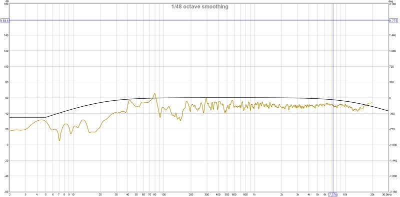

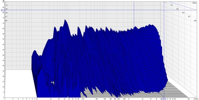

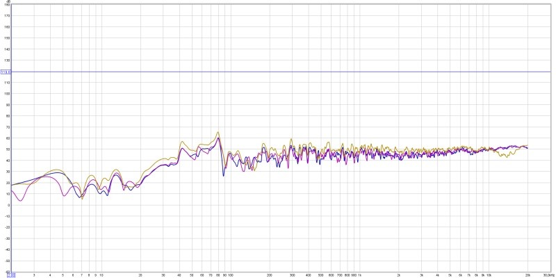

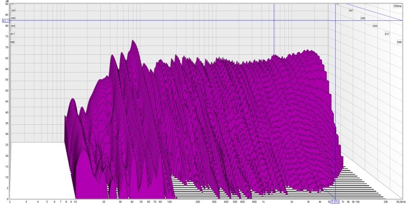

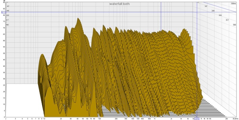

Messungen des noch unbehandelten Raums - erste Maßnahmen + Messungen folgen wahrscheinlich in knapp 2 Wochen

hoffentlich hast Du die Messungen gespeichert.
Bitte schick mir die mdat-Datei(en).
LG
Selbstverständlich - darf ich fragen wieso? Sind die Diagramme so nicht aussagekräftig (genug) oder fehlen Informationen?
Soll ja für jeden ersichtlich sein...
die Bilder sind relativ klein und die Skalen sind nicht sehr glücklich ausgewählt.
Beim Waterfall ist nur bis 3-400Hz interessant und beim Frequenzgang ist ein Bereich von 200dB schon mal übertrieben. Der Bereich von 30 bis 70dB würden reichen. Damit ist die Auflösung wesentlich besser.
Weiterhin interessiert mich die ETC - eigentlich mehr als FG oder WF.
LG
