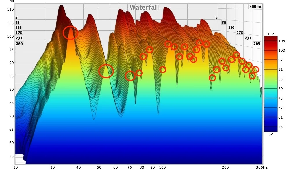

Danke für diesen wertvollen Beitrag! Bin nämlich gerade dabei den 24 seitigen Karumba HHR Thread zu lesen. Denke das von dir ist aber eine gute Zusammenfassung der verschiedenen Druckabsorbern so als Übersicht :)
Wenn man sich mal so meine zwei tiefsten Raummoden anguckt dann sehen die doch schon eher sehr spitz aus. Vielleicht ist da ja ein eher schmalbandig, korrekt abgestimmter HHR genau das richtige Gegenmittel für.. who knows?
