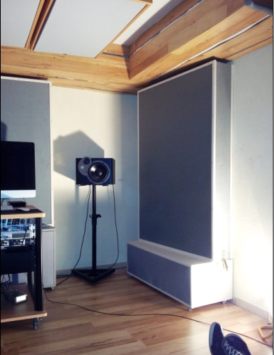

mobile stellwände
4stück.
im grunde nix weiter als ein rahmen aus holz 20cm dick gefüllt mit der dämmung die du auch für die deckenkantenabsorber brauchst.
das ganze dann mit dicken bühnenmolton bespannt.
dafür kannst du den molton verwenden den du da an die wände geklatscht hast.
der muss eh runter.
den holzrahmen würd ich auch mit stoff bespannen und nicht lackieren weil lack schnell kratzer hat im harten studioalltag.
wie das ding stehen soll kannst du dir selber überlegen.
auf füßen, rollen, auf einem gestell usw usw.
damit man die für mehrere zwecke nutzen kann würd ich eine seite auch mit laminat versehen.
und auch da wieder einen spalt lassen.
und hier die bastard lösung als _provisorium_ falls ihr nicht mehr zum bau solcher stellwände kommt:
.... mikro weg (!) von der wand, aus stativen und alten decken, molton usw. den ihr finden könnt ein art zelt basteln und da drinnen dann singen. entscheidend ist hier genug abstand zur wand.

nein, weil diese stellwände nicht schallhart sind. die höhen&mitten werden direkt von der verbauten dämmung absorbiert, die tiefen kommen durch die schlitze druch die wand... bzw. bei Stimme dürfte alles absorbiert werden von der Dämmung weils hier ja nicht so weit runter geht.
du darfst natürlich nicht die holzseite zu dir geben wenn du auch in den höhen nen trockenen sound haben willst. aber eine seite ein wenig reflektierend zu gestalten empfiehlt sich da man so schnell verschiedene aufnahmebedingungen realisieren kann.
akustikgitarre in nem zu toten raum ist z.b. sehr uncool :/

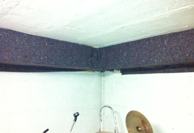

der muss eh runter.
Warum muss der von der Wand wierder runter? Frage interessehalber mal.
weil eine großflächige 'dämmung' die nur auf höhen und hochmitten wirkt nur zu einer überdämmung der höhen im raum führt und demnach vermieden werden sollte.
heisst, die Höhen sind gekillt wa? Warum wird denn dann mit Molton gearbeitet im Sudio...auch Interessehalber? Ich weiss das Thema schwenkt a bissl aber ihr seid da der richtige Ansprechpartner
in nem 'richtigen' studio gibt es genug bassfallen und breitbandabsorber&diffusoren das ein raum insgesamt im ganzen frequenzspektrum ausgeglichen klingt.
molton wird hier oft zusätzlich(!) verwendet um räume noch schnell ein wenig trockener zu gestalten für bestimmte(!) aufnahmesituationen.. z.b. bei sprachaufnahmen die gänzlich ohne raumeindruck aufgenommen werden sollen (z.b. filmnachvertonung wenns draussen spielt)
wenn du jetzt aber NUR molton verwenden würdest, dann würdest du nur einen geringen teil des spektrums killen und das ganze beginnt dumpf zu werden und mumpfelt. weil die überhöhungen im bass ja nicht davon beeinflust wird.

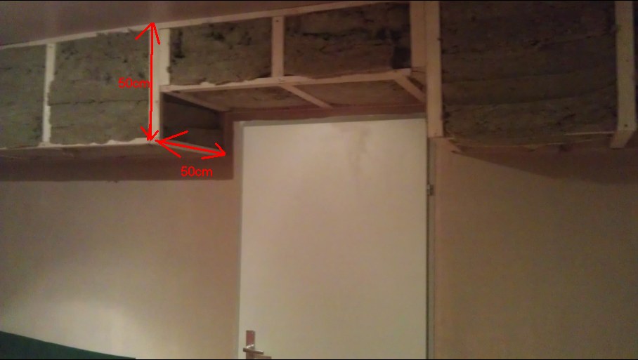

um in eurem aufnahmeraum breitbandig im bassbereich ruhe zu bekommen ohne wertvollen platz für die band zu opfern baust du am besten deckenkantenabsorber.
die sollten 50cm tief und 50cm hoch sein.
das ganze wirklich rundherum in jede deckenkante.
über tür und fenster sollten ja noch die 50cm platz sein. wenn nicht wird an der stelle der deckenkantenabsorber eben etwas flacher. damit das verständlich ist hab ich auch ein fallbeispiel als bild gepostet.
also erst unterkonstruktion mit der dämmung (rockwoll sonorock)
dann tackerst du überall malervlies dran mit der folienseite zur dämmung zeigend und der vliesseite in den raum zeigens.
dann musst du dich entscheiden:
entweder nimmst du ein spray mit der farbe deiner wahl und besprühst das vlies damit oder du tackerst nochmal einen stoff drüber mit der farbe deiner wahl oder lässt das vlies wie es ist.
weil danach kommt laminat drüber und zwischen jeder bahn muss ein kleiner spalt (ca 1cm) bleiben und wenn man das vlies durch sieht sieht es nicht ganz 100% schick aus.
deine entscheidung!
erst wenn du das wirklich gebaut hast helf ich dir weiter.
