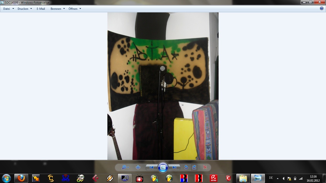

    Hab hier ma Bilder von meinem Aufnahmeraum gemacht mit der Bitte um Verbesserungsvorschläge, da wir als Band kaum Plan haben aber auf die schnelle ein Raum her musste, bin auf kritik vorbereitet. Hier die Geschaffenheiten in Schrift und dann in bild:
    -Haben gegenüber der bis jetzt NOCH Jbl-Abhöre Noppenschaum installiert
    -In den oberen Ecken sind Schaumstoff Sitzkissen von einem Rollstuhl die aber schön in die Ecken gepasst haben
    -An der einen Wand ist Molton befestigt (Ich weiss da hab ich schon ein aufn Deckel bekommen aber hinterher is man immer schlauer) Trotzdem trägt es zur Dämmung mit bei.
    -Das grösste Fenster wurde mit einer 15cm dicken Matratze ausgekleidet, das Fenster wird auch noch abgedichtet.
    -Das e-drum steht immoment auf 2 dicken Teppichen, wird aber wieder schwimmend verlegt ( Ist aber zusammengebrochen)
    -Mussten leider eine GesangsECKE bauen, da uns kurzer Hand die materialien und Wissen fehlte um eine geeignete Stelle dafür zu finden und zu bauen, hab leider erst hinterher erfahren das eine solche Ecke unvorteilhaft ist, hier bitte ich um Verbesserung.
    Ihr merkt schon es handelt sich um ein Hartz IV Projekt aber wir als Band haben leider keine anderen Möglichkeiten. Ich bitte um Verbesserung für mich und die nächste Generation die sich solche Räume gestalten möchten und genauso Ratlos sind wie ich und eure Vorschläge für gut heissen.
    Was kann man besser an der Gesangsecke machen? Habe versucht sie Rund zu gestalten, damit es halt keine Ecke ist.

    Hier noch ne Ladung, hoffe ihr verprügelt mich nicht verbal und nehmt euch die geduld!! Danke schonma im voraus

    Okay danke erstma, das black bender akustisch sehr weit oben ist hab ich schon bemerkt, guter link danke
    Das blöde an der Abhöre ist nur, dass wenn ich sie weiter höher stelle, klingen sie übern Kopf, bin 1,90 m so wie jetzt strahlen sie genau ins gesicht aber die müsse weiter auseinsnder da haste schon Recht...auch dafür ein Dank
    Was sagt ihr denn zur Runden Gesangsecke??? Abreissrn und in den Raum hineinstellen oder könnte man das so machen, hatte den Eindruck das die aufgenommene Stimme etwas hallt was aber auch Einbildung sein kann.

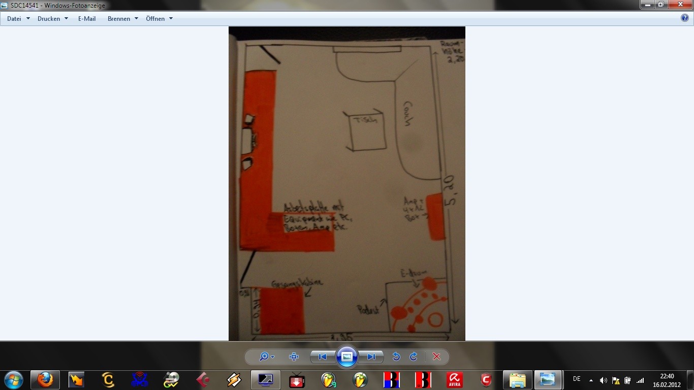

    eine bemaßte raumskizze wäre super... und bitte poste doch nächstes mal doch gleich direkt die bilder und nicht screenshots vom windows bildbetrachter...

    Leider kann ich nur screenshots machen, da die daten der Kamera zu gross sind. Und ja das ist Molton mit schwarz besprühtem Noppenschaum gegenüber der Abhöre in c.a 3m entfernung

    ich brauch einen grundriss deines raumes
    eine auflistung der instrumente die du per mikro in dem raum aufnehmen willst
    und eine konkrete zahl die euch an budget zur verfügung steht.
    bitte eine richtige zahl nennen kein "wenig", "fast nix" oder sonstige unkonkrete angaben,
    ohne diese daten kann ich dir nicht helfen.

    Hier mal die Skizze mit Maßen, bevor ich den Raum anfing zu planen. Was per Mikro abgenommen werden soll:
    -Gitarren amp mit 3 mics: 2x dynamisch und 1x Grossmembran kondensator
    - Vocals mit Grossmembran Mikro
    Drums sind elektro und bass per direct input/ Speaker simulation etc., hoffe man kann die Maße gut genug lesen.
    Das Budget ist wie bei Musikern immer knapp und würde so mit 1000 € rechnen, Breitbandabsorber sind grad in der Mache nur konnte ich noch nicht genau in Erfahrung bringen wo die am besten in meinem Raum hinkommen, an die Decke über Abhöre? Und Wände würde ich jetzt tippen, also Material für c.a. 3-4 Breitbandabsorber ist vorhanden, Eckenchunks hab ich aus Matratzen geschnitten die alle etwas unterschiedlicher Grösse geschnitten wurden um einen kleinen Diffusor effekt zu erzielen, obs klappt weiss ich nicht kann leider nicht messen. Und ganz sooo professionell muss es nicht sein,
    wir wollen
    - eine gute Akustik, sodass nix matscht oder überladen ist beim Abmischen
    - Schalldämmung im Sinne meines Sohnes und der Nachbarn
    Würde nur gern wissen wo was am besten hinkommt und wie man die Vocalecke optimieren kann, mit dem Gitarrenamp haben wir keine Probleme.
    Da jetzt noch neue Abhöre kommen: Samson Absolv A8 oder so, sollte auch die abhörsituation optimiert werden wo ic mich an ein von diesem Forum empfohlenes BUch hielt (Home Recording
    http://www.weltbild.de/media/ab/2/039/959/039.959.614.jpg
    Indem steht, dass die gegenüberliegende Seite der Abhöre mit Noppenschaum oder Diffusoren versehen werden soll, kann man das in meinem Fall so lassen oder muss man alles ummodelieren? Da ich schon mal Sir Black Bender an der Leitung habe bin ich ja bestens beraten. Darf ich fragen was du beruflich machst? Oder ist hast du dir die gesamte Akustikgeschichte DIY- beigebracht? Hat mich von Anfang an deiner Thread Verfolgung interessiert
    Sorry für den langen Text,,,war grad im Rausch und möchte mich nochmals bedanken bei euch

    bitte wandel die doch mit irgendnem programm (windows paint, paint.net, gimp... whatever, dafür gibt es hunderte lösungen für umsonst) um (auflösung auf <= 1000px stellen und als jpg speichern) um und lad das dann hoch... das mit den screenshots ist echt nervig.

    hi,
    um in eurem aufnahmeraum breitbandig im bassbereich ruhe zu bekommen ohne wertvollen platz für die band zu opfern baust du am besten deckenkantenabsorber.
    die sollten 50cm tief und 50cm hoch sein.
    das ganze wirklich rundherum in jede deckenkante.
    über tür und fenster sollten ja noch die 50cm platz sein. wenn nicht wird an der stelle der deckenkantenabsorber eben etwas flacher. damit das verständlich ist hab ich auch ein fallbeispiel als bild gepostet.
    also erst unterkonstruktion mit der dämmung (rockwoll sonorock)
    [​IMG]
    dann tackerst du überall malervlies dran mit der folienseite zur dämmung zeigend und der vliesseite in den raum zeigens.
    [​IMG]
    dann musst du dich entscheiden:
    entweder nimmst du ein spray mit der farbe deiner wahl und besprühst das vlies damit oder du tackerst nochmal einen stoff drüber mit der farbe deiner wahl oder lässt das vlies wie es ist.
    weil danach kommt laminat drüber und zwischen jeder bahn muss ein kleiner spalt (ca 1cm) bleiben und wenn man das vlies durch sieht sieht es nicht ganz 100% schick aus.
    deine entscheidung!
    [​IMG]
    erst wenn du das wirklich gebaut hast helf ich dir weiter.
