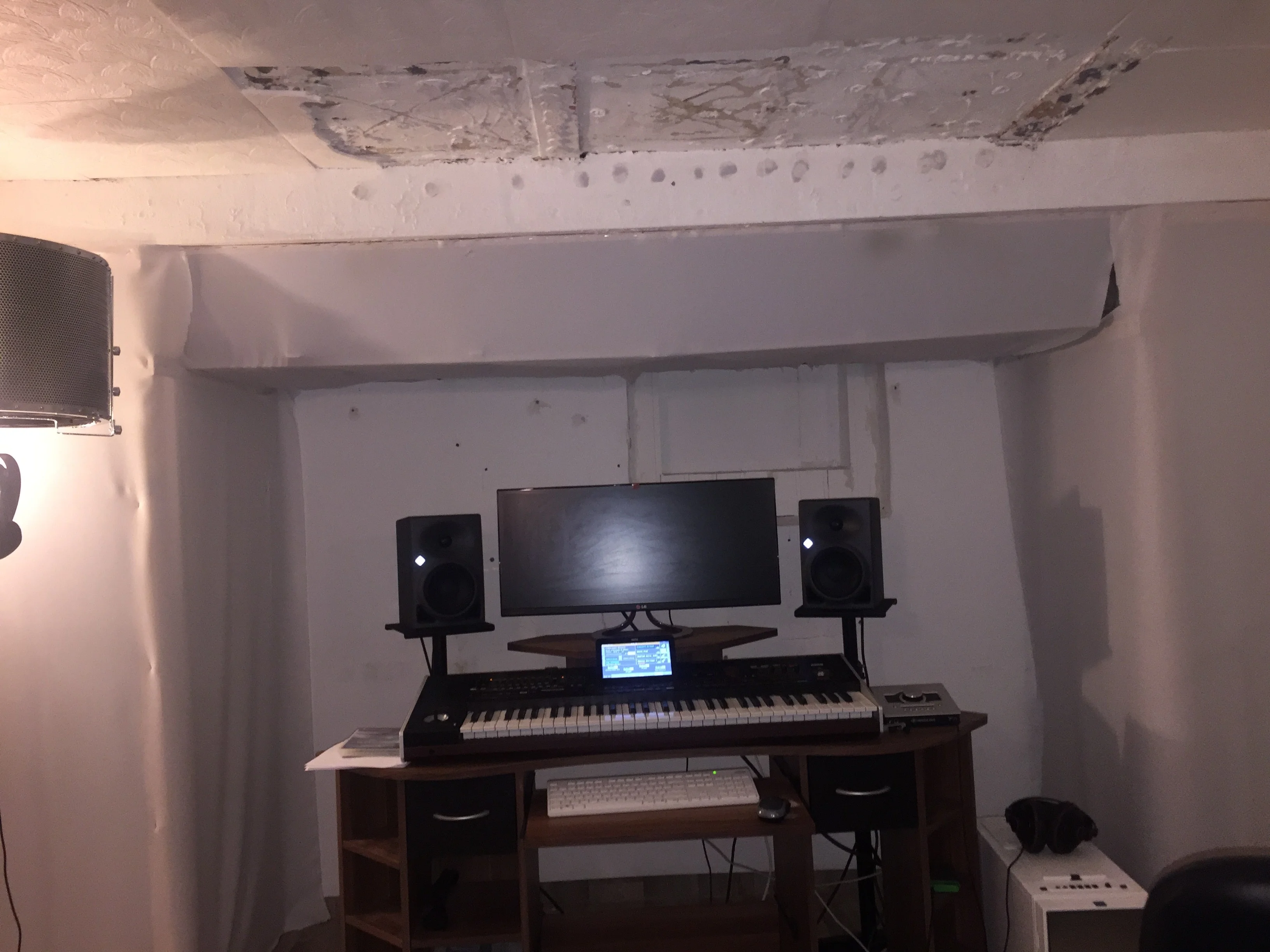

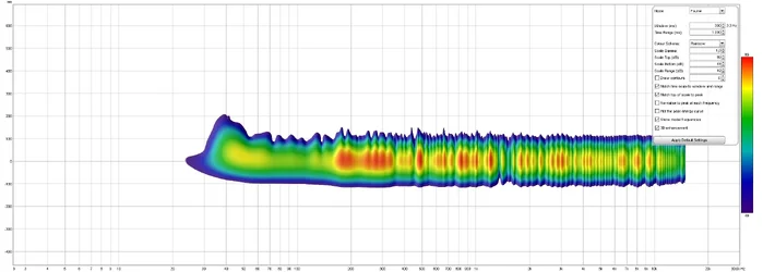

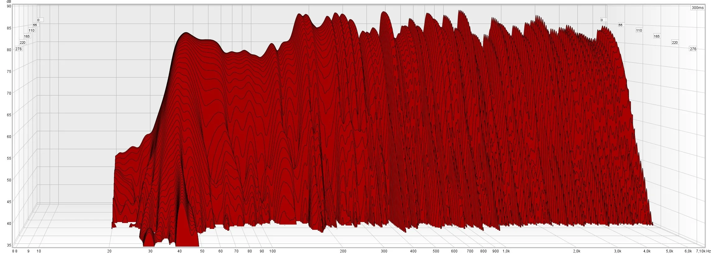

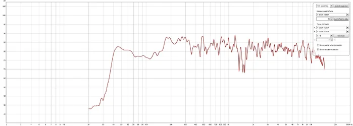

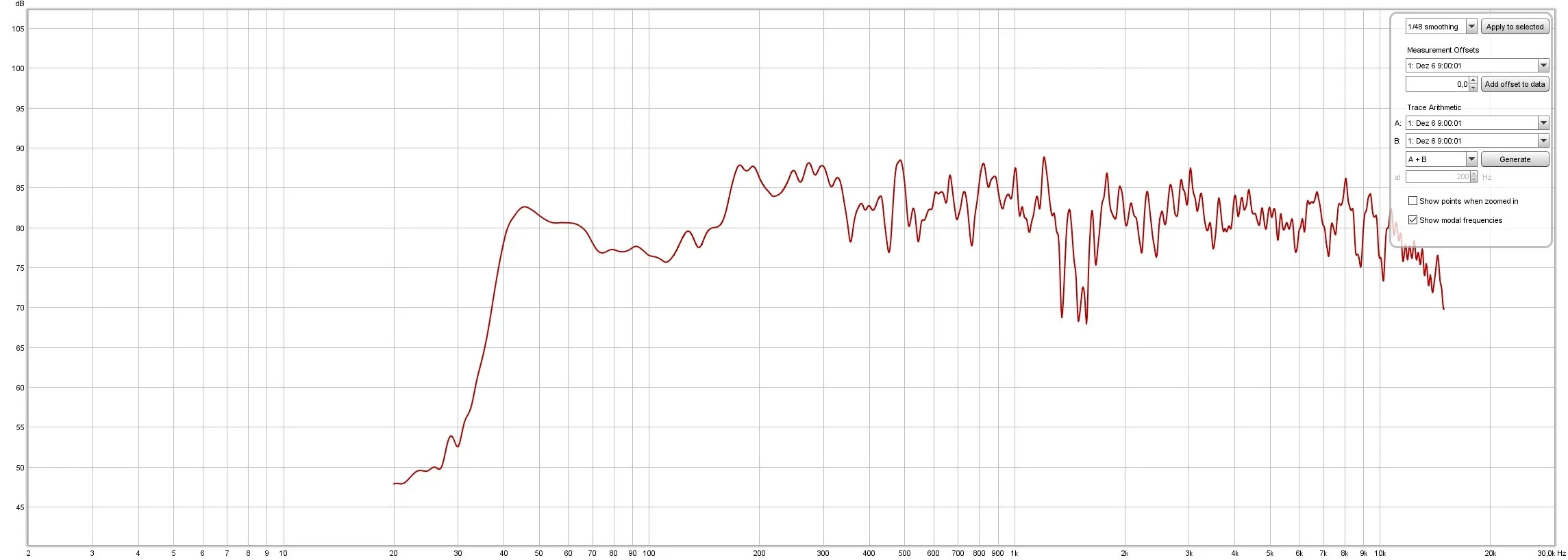

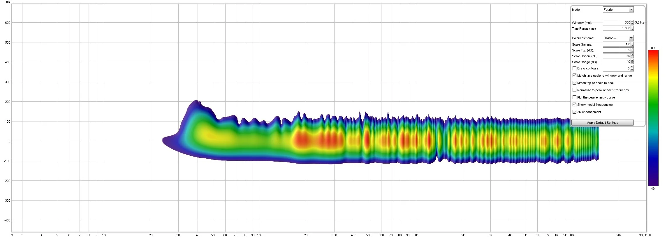

ich habe mir vieles hier im Forum durchgelesen und habe auch mein Raum Akustisch optimiert.
In 3 Ecken stehen jeweils 2 Rockwool Sonorock Pakete aufeinander. Links und Rechts habe ich mir von Browne Akustik 2 Absorber bestellt und an Seitenwänden montiert. Hinter mir hatte ich vorher 6 Hofa Diffusoren , aber der Akustik Berater von Gik Acoustics meinte ich soll 2 ihrer Module ( 244 Bassfallen ) statt Diffusoren montieren , da hinten auch sehr wichtig sei....
Zwischen 1khz-2khz habe ich einiges versucht um diese Auslöschung zu beheben ( leider erfolgslos )
Und ab 60hz-100hz sieht es meiner Meinung nach auch nicht so gut aus oder liege ich da falsch?
Ich würde mich sehr über eure Feedback freuen.

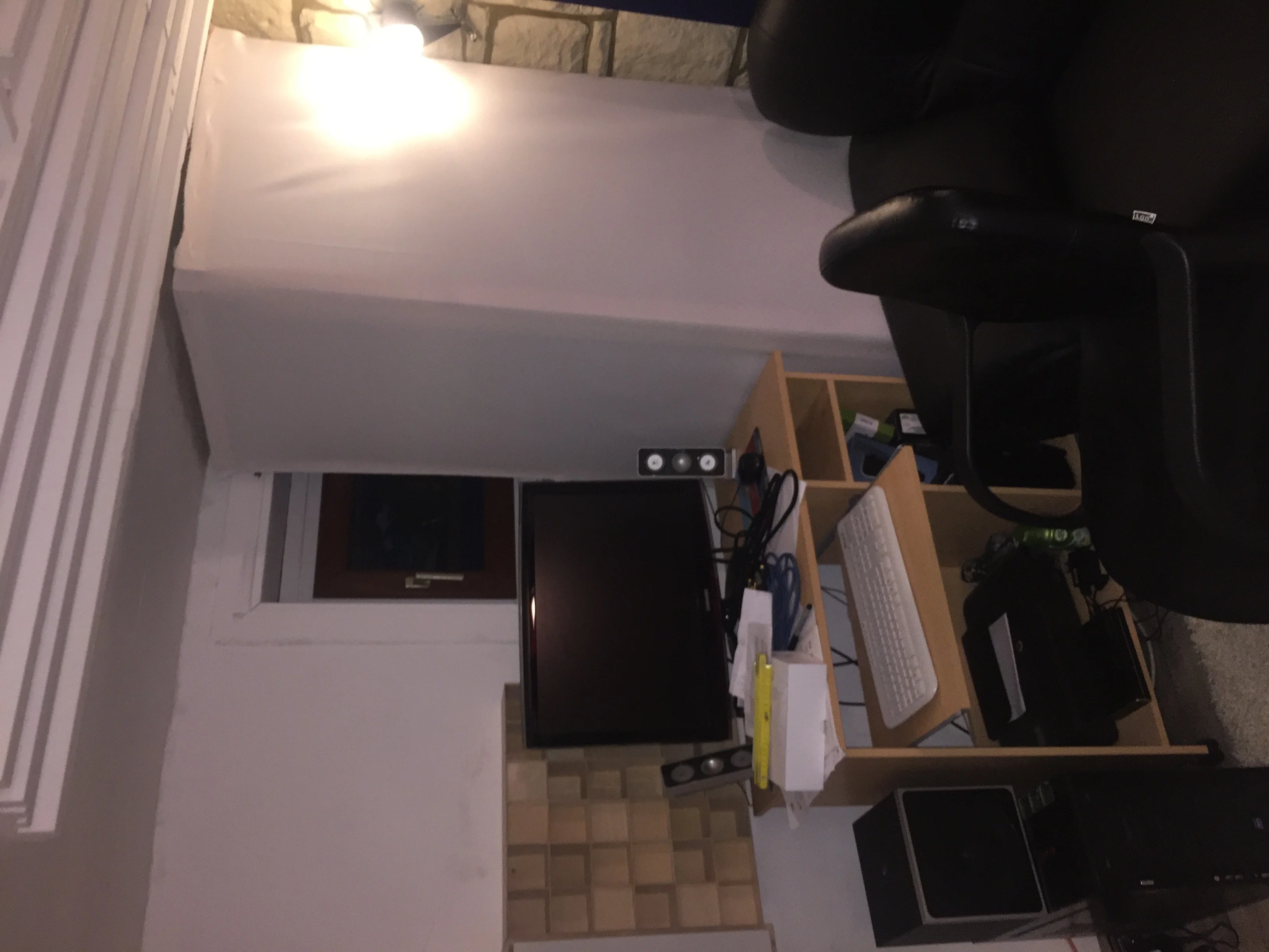

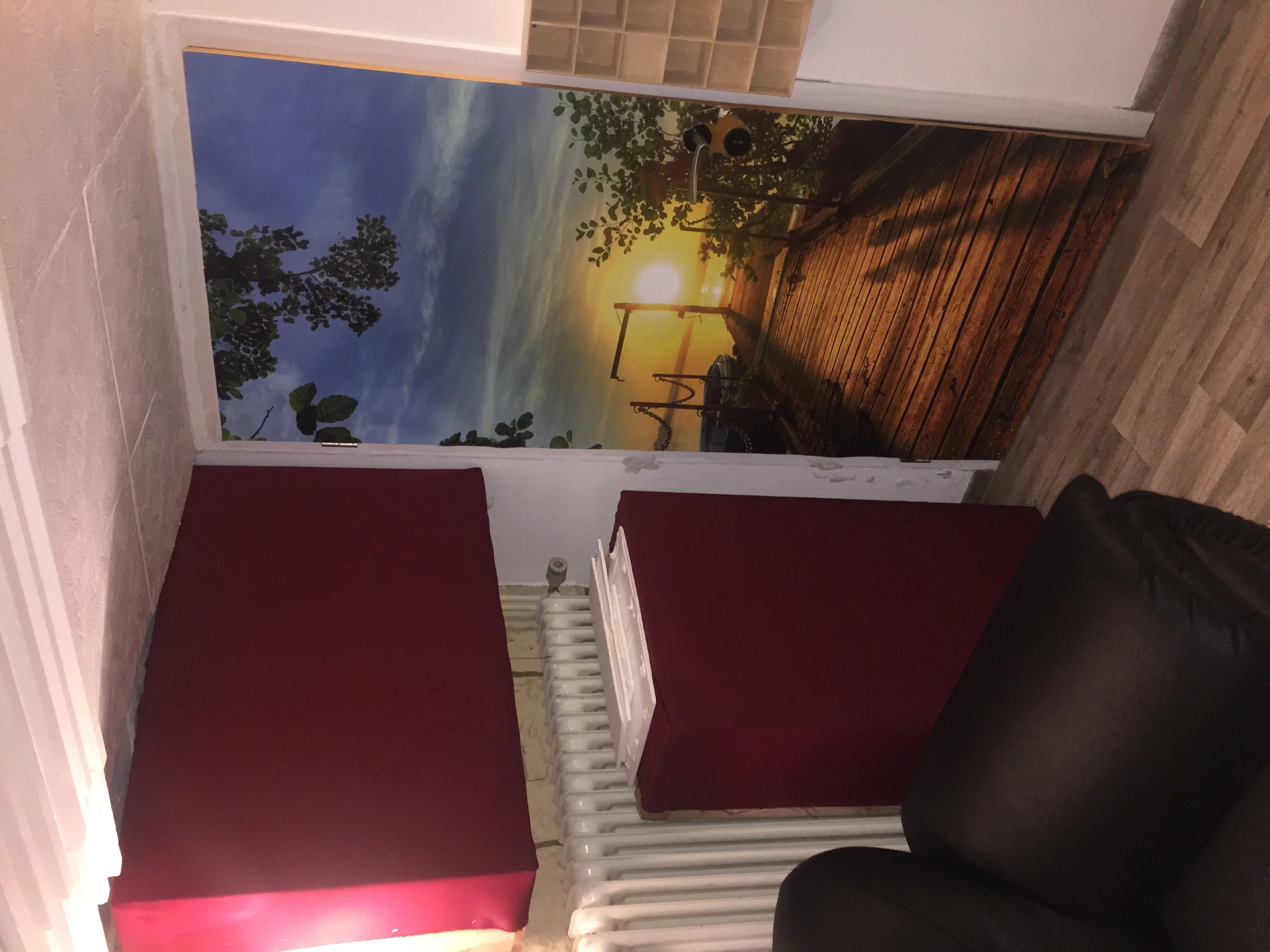

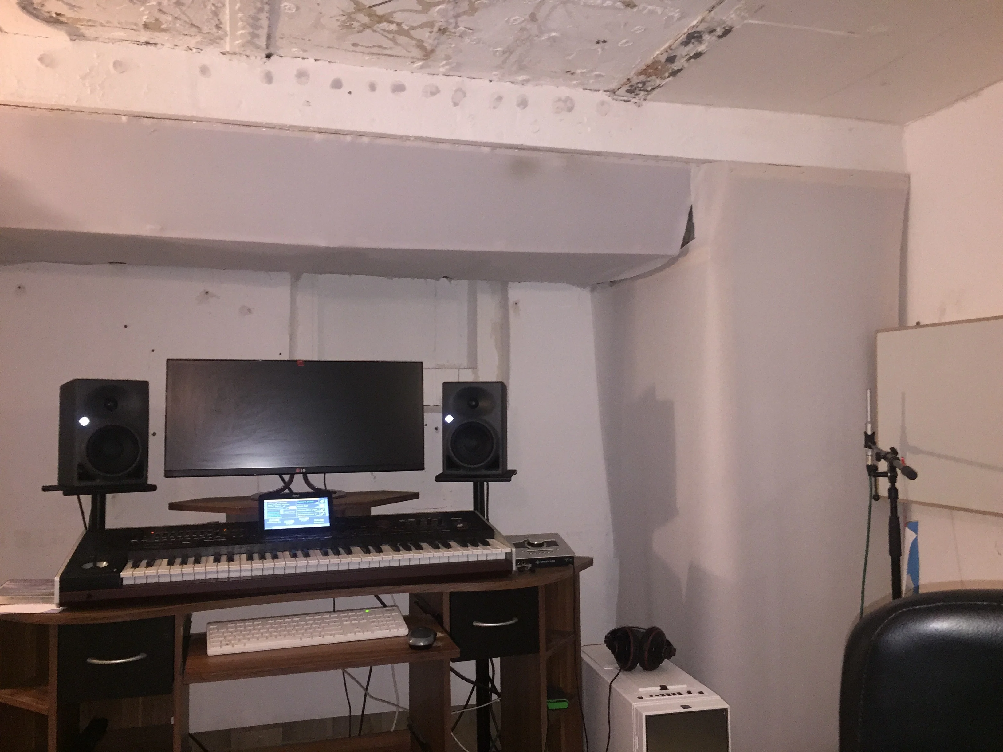

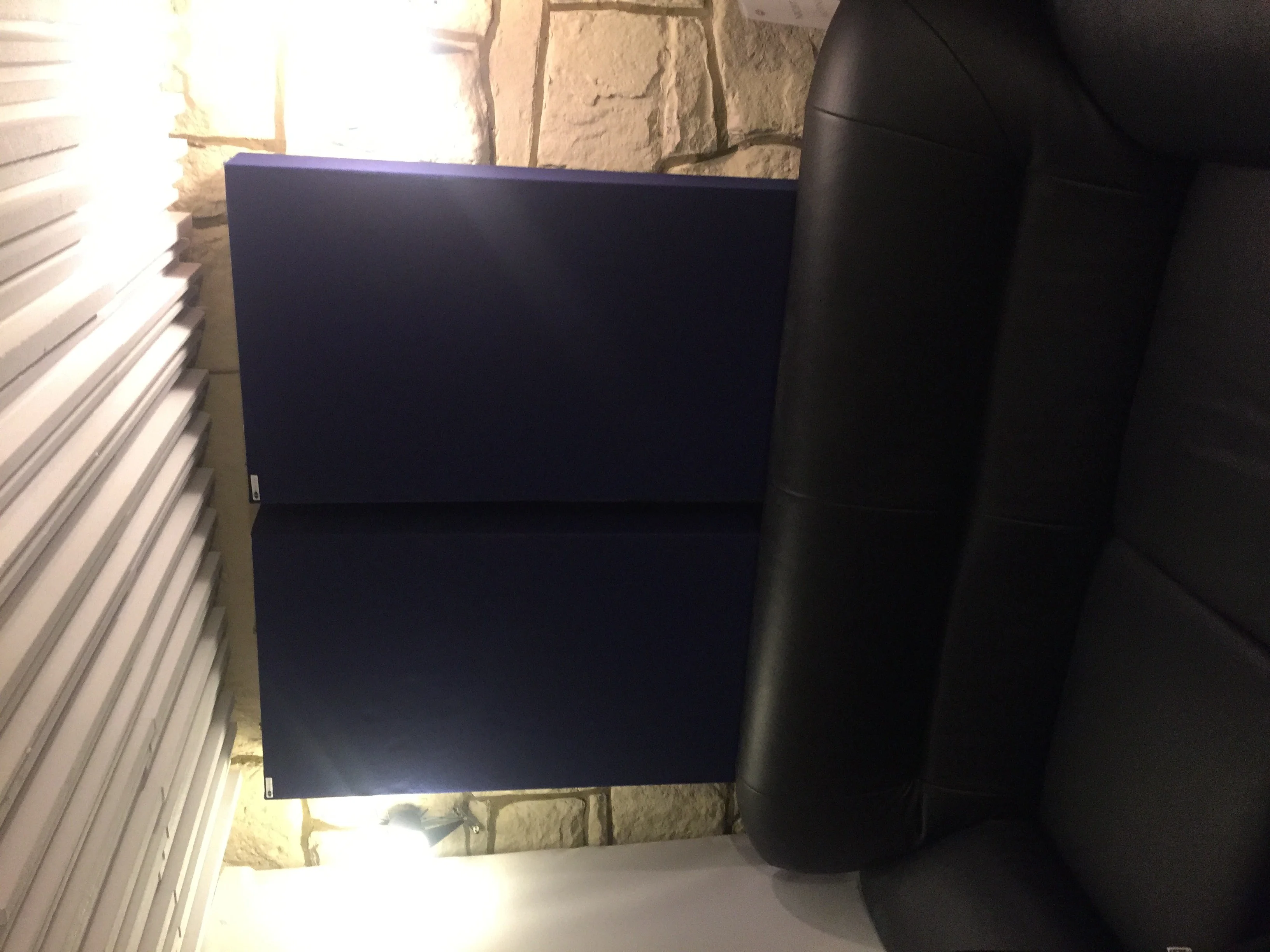

Hast du die Pakete einfach in der normalen Verpackung da rumliegen? Hast du unterschiedliche Wandmaterialien, Spiegel, Fenster etc? Kannst du Bilder hochladen?

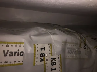

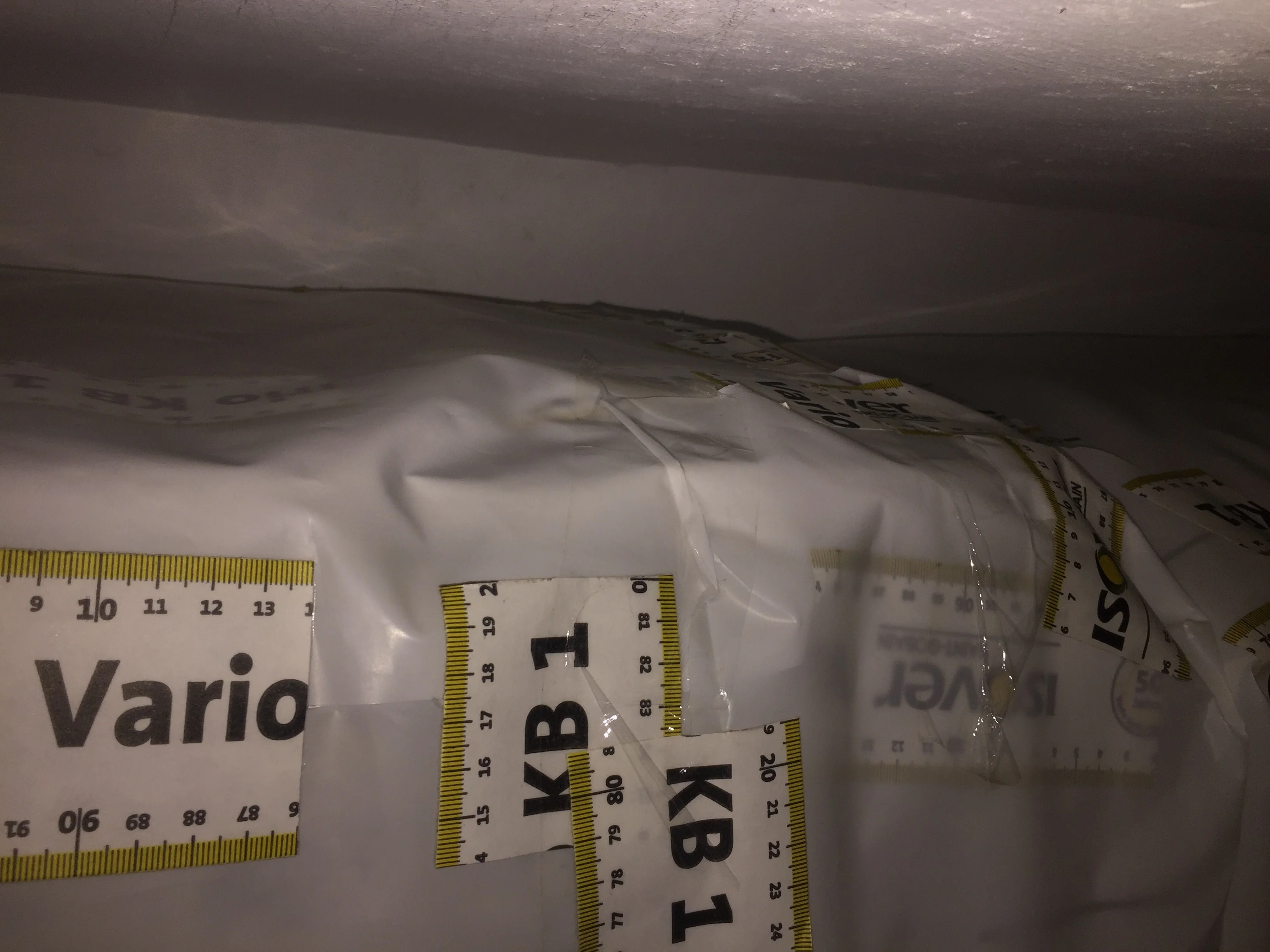

Nein die Pakete habe ich zuerst mit dünnen Malerfolie + Isover ( es heißt glaub ich dampfbremsfolie * ich mach ein Bild davon)
1x Seite ist Rigipswand * Linke Seite 2x Betonwand ( vordere Wand + rechte Wand , 1x Steinwand ( hintere Wand vom Hörposition)
Ich lade gleich paar Bilder hoch. Danke im Voraus ;)

Bis auf den Basseinbruch schaut das doch nicht schlecht aus. Keine dramatischen Moden über den gesamten Bereich, also alles mit EQ korrigierbar. Hast du die Lautsprecher linear eingestellt? Die Unruhe um 1k5 könnte vom Tisch kommen.
Reaktionen: sunnyboy48
ist diese Basseinbruch ab 60hz-100hz dramatisch( z.b beim mixing) ?
Das mit 1-2 khz kann gut sein das es vom Tisch kommt. Die vordere Wand vorm Lautsprecher ist leider nicht gerade. Also die Abstände stimmen nicht so ganz, aber ich hab so genau wie möglich die Monitore vom Abstand und Symetrie aufgestellt. Je weiter ich zum vorder Wand rücke wird der Bass bemerkbarer und der Einbruch bei 60-100 hz geht noch weiter tiefer.
Für mich wäre der Einbruch dramatisch. Man kann sich aber natürlich auch an alles gewöhnen. Die Zielkurve ist aber meist eine leichte Überhöhung im Bass und eine ebenso leichte Absenkung in den Höhen. Ich bin alt und schwerhörig, daher fahre ich die Höhen linear. dass der Einbruch beim Ranrücken an die Wand größer wird, ist eigenartig. Normalerweise sollte der gesamte Bassbereich zunehmen. Wandabstände zwischen 0,5 und 2,5m sollten generell vermieden werden, um dem gefürchteten SBIR Effekt zu entkommen. Also in deinem Fall sagt die Theorie unter 0,5m bleiben. Ich würde mich noch mit der horizontalen Aufstellung der Lautsprecher spielen, da machen kleine Veränderungen oft große Unterschiede.
ich werde mal morgen die Monitore weiter an die Wand ranrücken und eine neue Messung machen und evtl mit dem Lautsprecher etwas rumspielen....
