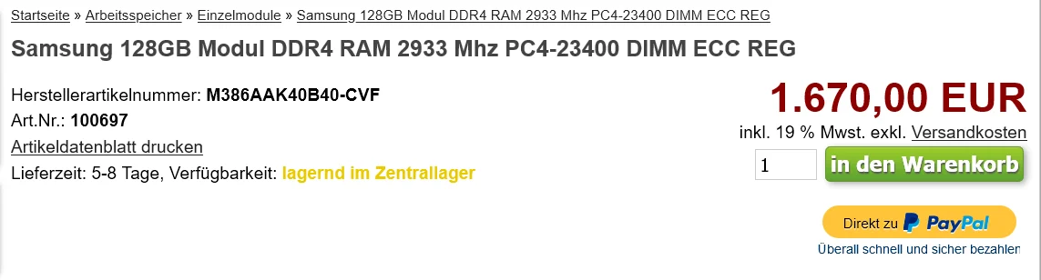

Genau, einfach 2x folgende Riegel einbauen und nie wieder performance Probleme haben...
Tipp: Zukunftssicher!
das restliche "Rundherum" könnte man ja im Laufe der Zeit ggf. nachrüsten
