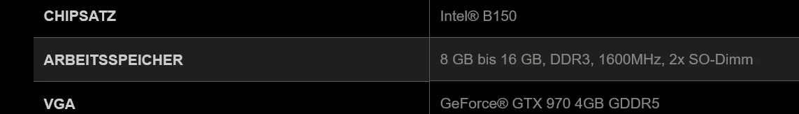

Da dein Mainboard anscheinend Gesamt nur 2 Steckplätze bietet, würde ich den bestehenden 8Gb Riegel mit einem 8Gb Riegel erweitern. Stichwort Dual-Channel.
Ich würde auch meinen, dass 16Gb langen sollten.

Bei zwei Steckplätzen würde (denke ich) nur ein Riegel gleicher Größe funktionieren.
Bei mehreren (4) Steckplätzen könnte man aufteilen in: Steckplatz 1 = 8Gb , Steckplatz 3/4 = 4Gb , Steckplatz 2 = ungenutzt
Meine Meinung: mach einen zweiten 8er rein und gut is, sofern das Board dual channel unterstützt. Wenn nicht, kannst du auch mehr rein packen...
müsstest halt mal gucken, welche Specs dein Board hat
Bei einem weiteren 8GB Stick wäre dein RAM zusätzlich noch schneller als jetzt - bei einem zusätzlichen 16er nur vielleicht und nur bis zu einer bestimmten Grenze an auslastung. Langsamer als jetzt wird es nicht und mehr ist mehr. Da es nie zu viel RAM geben kann würde ich entweder auf die 24gb Variante mit einem zusätzlichen 16gb Riegel gehen oder gleich zwei 16er einbauen und den 8er rausnehmen. ...oder gleich auf 64gb gehen

MSI Nightblade Mi2:
