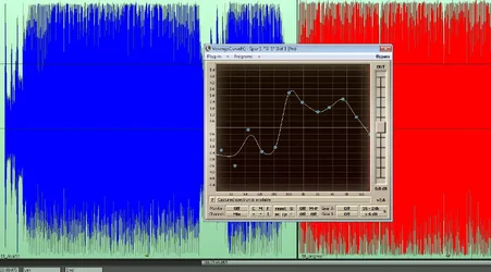

noch eine kleine spielerei bez. frequenzresponse der q6.
ich habe mal den originalmix (war afaik in den charts) genommen und dann den von akai, die differenz der spektralen energie über die zeit ist in bild 1 zu sehen.
nun das gleiche nochmals mit der differenz karumba zu akai in bild 2
der originalmix ist mE etwas mittig aber durchaus "marktkonform", der von karumba ein bischen boomy, aber für mich mit abstand der ausgeglichenste der beiträge. obwohl diese beiden mixes schon etwas andere prioritäten setzten, ist die tendenz in beiden mixes im vergleich zu dem von akai deutlich.
nimmt man nun noch meine alltagsbeobachtung hinzu, das die meisten "mit dem monitor* und nicht "gegen den monitor" mischen, (https://recording.de/Community/Forum/Recording_und_Studiotechnik/Mastering/160677/Post_1699122.html#P_50)
dann erkenne ich in diesem vergleich exakt meinen höreindruck der q6 (welcher in dieser tendenz auch im frequenzschrieb von akai zu erkennen ist)!
die q6 wurde von 2,3 personen auf gearslutz und hier als "meilenweit allem anderen überlegen" angepriesen, ich wollte es wissen & obwohl man mir das vielleicht nicht glaubt, ich hätte mich riesig gefreut, in der q6 (oder q8, deren preis mich nicht gescheut hat) einen ergänzenden partner zur 215 zu finden. ich stehe auf kleinsthersteller, wer meine outboard anschaut wird auch sehen, dass ich gerne mit etwas exotischeren geräten arbeite, ich hatte einst adam speaker, bevor die in der schweiz einen vertrieb hatten usw.
ich bin ja auch am weiter systeme anhören & möchte eigentlich ganz gern mal was ergänzendes finden, aber leider klingt bis jetzt neben der psi fast alles nach murks für mich oder kostet ab €15'000.- aufwärts (z.b. die grossen pmc's).
ich möchte hier noch anfügen, dass ich kollege akai sehr schätze und seine meinung respektiere, auch wenn sie meiner meistens komplementär ist. das ich kirsch nicht mag und er sehr, wird letztlich kirsch wohl kaum schaden, "all promotion is good promotion" & allein in diesem thread wurde wohl mehr über kirsch geschieben als sonst im ganzen netz zu finden ist. letztlich kann sich jeder selber ein bild machen & einmal hören sagt mehr als 1000 mal darüber lesen. für mich war kirsch mit unter ein grund für einen trip von zürich nach berlin und obwohl ich sie nicht kaufte, bereue ich den ausflug nicht im geringsten!

interessant. unter 500hz sehen die beiden kurven verdammt ähnlich aus. ich habe akais mix auch deutlich dünner in erinnerung, laut der spektralen differenz so 3-4dB. die grafik zeigt "akai - original/karuma" (& nicht umgekehrt), richtig?
die oberen mitten sind bei akais mix dann deutlich stärker vertreten (3-5dB). ist das die richtige interpretation der kurven? (ich habe den curveEQ auch, aber das matching noch nie gemacht).
  • #54
genau, akai ist referenz, die grafik zeigt was ich beim anderen mix verändern muss, dass er das spektrum von akais mix hat.
ich finde ja, dass der originalmix bereits etwas genug bei 2k hat, da unterscheidet sich der karumba-mix am meisten vom original. der karumbamix ist breitbandig um die 2k deutlich defensiver als das original und untenrunm breitbandig ein wenig kräftiger, was ihn für mich einen tick zu boomy macht. ein mittelweg zwischen original und karumbamix wäre für mich spektral am ausgewogensten.
die kurven beider mixes vs. dem akai-mix treffen aber genau das bild, welches ich von der q6 habe und weiter vorne im thread (bevor ich diese mixes überhaupt kannte) beschrieben habe. ein zufall?

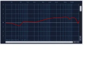

Zum Mix muss ich der Korrektheit wegen aber sagen, daß ich meinen in letzter Minute nochmal habe tauschen lassen. Ich hatte beim ersten Mixcontest ja u.a. Rüge für meinen eher unpräsenten, dunklen Mix bekommen. Diesmal hab ich mich kurzfristig entschieden hier doch mehr den "Massengeschmack" zu bedienen. Dabei hab ich es dann bei einem schnellen nachträglichen "Mastering" zu gut gemeint. Das habe ich auch im Thread (mw sogar noch vor dem Voting) erwähnt
Den eigentlichen Mix (Auschnitt) hatte ich bei den ADT-Files gepostet.
Das soll keine Ausrede sein. Aber wenn hier an diesem File Vergleiche gezogen werden, sollte auch das genommen werden mit dem ich über längere Zeit gearbeitet habe.
Meinen veröffentlichten Mixcontest-Mix finde ich nämlich auch deutlich zu hochmittenlastig.
Wäre interessant den nochmal zu analysieren. Ich hab den curveEQ aber leider nicht.
Bassbereich finde ich auch interessant, weil ich ja mit Absicht eher schlank und unboomy gemischt habe und gerade der BD viel Energie rausgenommen habe.
Hier mal der Unterschied der beiden dateien...

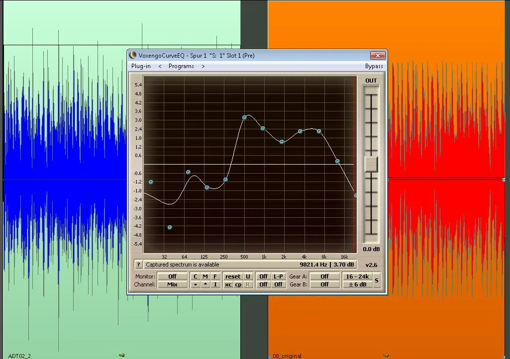

hier deine neue (also eigentlich alte) version vs. original - die exakt gleiche tendenz

Interessant. Danke.
Ich werd in Zukunft mal drauf achten.
Und versuch mal rauszufinden, ob ich die eventuelle Tendenz mit den Geithain auch schon hatte...
