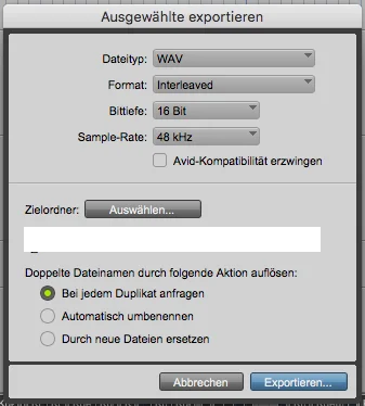

Also export eines Clips auf der Timeline als Audiodatei über cmd+shift+K?
eigentlich sollte PT da den Namen des jeweiligen Clips verwenden. Folgt die Namenskürzung irgendeiner Logik? Ist Avid* Kompatibilität erzwingen an?
Ja, genau: der Export über cmd+shift+k (Einstellungen siehe unten).
Da ist alles gleich eingestellt wie bei den Sessions, in denen es normal funktioniert.
