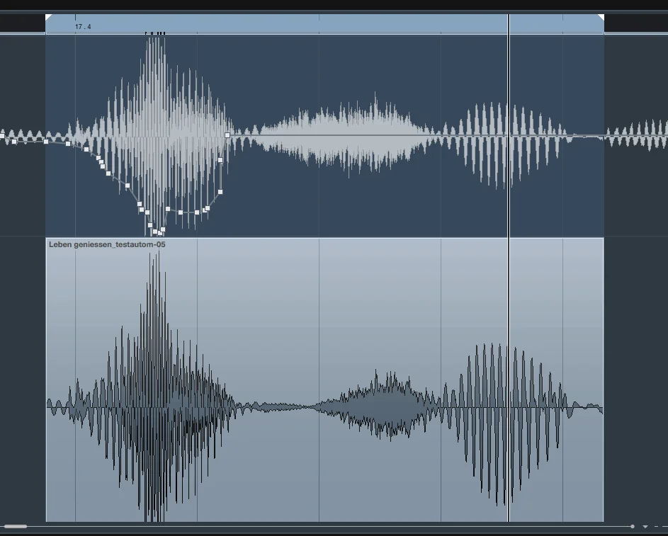

Hi,
Ich habe ihn Cubase 8.0 pro folgendes Problem. Ich will den Pregain automatisieren, soweit so gut. Da ich das Ergebniss in der Wellenform haben möchte, render ich die Spur über Audiomixdown. Im Ergebnis verschiebt sich die Automation aber. Ich hab mal nen Screenshot angehängt.
Da gab's hier mal nen thread dass Automation nicht sample-akkurat ist, sondern abhängig ist von der eingestellten Blockgröße (ohne jetzt auf die Details einzugehen wie VST vs.Lautstärkeautomation in verschiedenen DAWs, kann man in dem entspr. thread nachlesen).
Stell mal auf die kleinstmögliche Blockgröße, exportiere nochmal und check ob sich was geändert (verbessert) hat.

Ja an den Thread kann ich mich erinnern. Das hab ich auch schon probiert. Bzw. mit Blockgröße ist die Samplepufferrate der soundkarte gemeint?
stimmt, das war doch das hier.
Reaktionen: Phelice und Krusty
Im Allgemeinen ja, aber in manchen DAWs kann man eine interne oder extra für's Rendering verwendete Blockgröße unabhängig von der Soundkartenblockgröße einstellen, Müsste aber ein Cubase User was dazu sagen weiss nicht wie das da ist.
ähm... dein Screenshot gesehen... Was genau hast du eigentlich vor?
Nicht im Ernst eine kleine Wellenform im ms-bereich nachmalen/justieren...oder? ;)
ist das ein Drumsound?
Reaktionen: Krusty

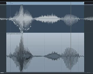

Vielleicht eine Lösung, nimm doch dafür die Volume Envelope Events in Cubase - einfach mit dem Stift-Werkzeug direkt auf das Audio-Event malen, die Wellenform paßt sich optisch sofort an:

Ja das kenn ich. Da bin ich aber in der Bearbeitung nicht so flexibel.
Angenommen ich möchte das tun sollte das doch samplegenau funktionieren oder?
das ist richtig.

Vielleicht eine Lösung, nimm doch dafür die Volume Envelope Events in Cubase - einfach mit dem Stift-Werkzeug direkt auf das Audio-Event malen, die Wellenform paßt sich optisch sofort an (Screenshot hiervor, parallel wir gepostet sorry)

? dieses Volume Event Envelope Handling befindet sich direkt im Audio Event und ist ergo von vornerein samplegenau exakt. Zumal sich sofort die Wellenform visuell anpaßt, was ebenso immens hilft, bei solchen kleinen Details. Das hat die normale Automation so schließlich nicht. Wär ja nur eine Idee für dein Vorhaben...

Also kennt sonst keiner das Problem oder wie man das beheben kann?

Mit dem clipgain in cubase hab ich schon versucht. Das ist echt dämlich vom händling.
ok.
Aber stell doch mal den Buffer um, wie hier schon erwähnt wurde, rendere das dann und vergleiche die Spuren. Vielleicht kommen wir dann auf eine Lösung.
Nochmal hier als Nachtrag,Thread gefunden:
Cubase behandelt Automationen genauso wie andere DAWs.
Dein Fehler muss woanders liegen.
Auch in Reaper usw. gab es Latenzen diesbzgl. - wie in jeder DAW. Es liegt am digitalen Versatz aufgrund von Buffereinstellungen etc.
Mal in den damaligen Thread schauen:
https://recording.de/threads/buffer-size-und-audio-mixdown-qualitaet.206222/
Reaktionen: Krusty
Ja ich probier’s das später nochmal. Danke.
also...wenn ich mir deinen Screenshot nochmal genauer betrachte... es handelt sich tatsächlich um ein gesprochenes/gesungenes Wort. nach der Automation folgt ein Zischlaut o.ä. Geräuschhaftes.
Nun, ich editiere sehr viel Sprache/Hörbücher, entweder setze ich mit passenden Kom/Limiter-Einstellungen dem Material etwas entgegen, DeEsser ja auch, oder ich zoome schnell den Bereich rein und schneide mit ALT, ziehe den Pegel runter). Notfalls auch an mehreren Stellen im Wort. Mit Crossfade hört man da nix. Und es geht wirklich superschnell. Kann man übrigens auch per Macro abfeuern in Cubase. Nun ja. Ich fummle da nie mit der Automation rum, viel zu zeitaufwändig.
Also das hat da leider nicht geholfen. Mag sein das die Automation zu schnell für einen Pregain Poti ist. Ich hab’s jetzt mit reaper gelöst. Das lässt sich der Clipgain nahezu wie eine Automationskurve behandeln. Das funktioniert ganz gut. Danke noch mal. Manchmal ärgere ich mich schon das ich mir cubase gekauft habe.
