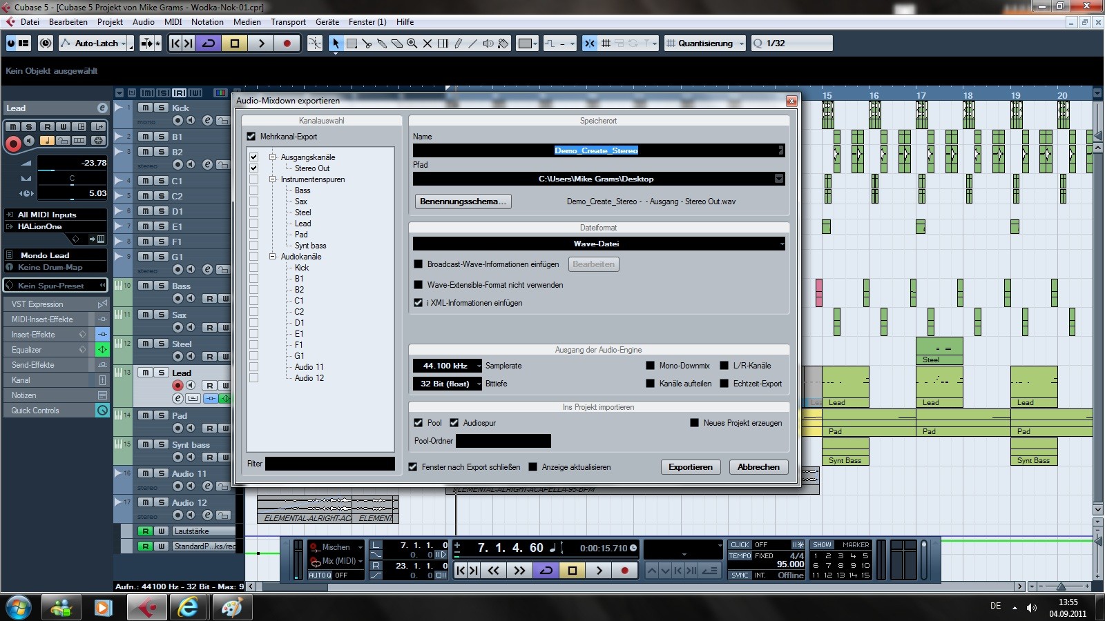

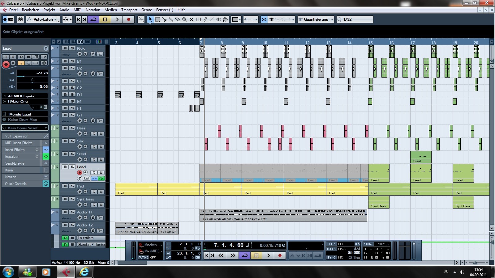

Mach mal einen Screenshot vom Projektfenster
und einen vom exportfenster
Reaktionen: NuoMusik
Ja habe ich gemacht.
Danke
Geht denn die Instrumentenspur alleine zu exportieren?
Und wenn nicht und es handelt sich um die markierte Halion-Spur,welche Plugins hast Du dort in den Inserts und Sends?Vielleicht spinnt eines von den Plugins.
