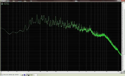

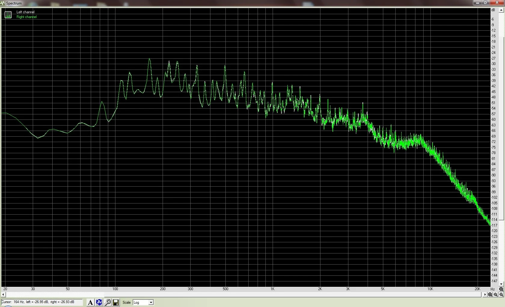

Ich hab einen (großen)analyse-screenshot der Spektrum-Spitze der
gerenderten Datei angehängt:
Wie links unten im Bild zu sehen: Der absolute Peak ist unschwer bei
164Hz -27dB auszumachen.
Im Ableton* Live sind aber sämtliche Pegel-Meter knapp unter 0dB.
Ich bin der festen Überzeugung, das meinem (Verständnis)Problem
Abhilfe zu schaffen ist. ;-)
Viele Grüße M

Um es klar zu sagen. Die Wellemform ist *******. Hat der Track ne Kick? Warum sind dann deine Mitte deutlich zu hoch. Die müssen runter. Aber zu deinem Problem. Nein, es kann nicht sein, dass da was aus dem Master kommt nach dem Bounce-Vorgang leiser ist. Ich würde mal oben neben dem Transportfeld gucken, ob es da rot leuchtet. Wenn ja, gehe ich schwer davon aus, dass du eine Automation hast die genau dieses Lautstärkeproblem verursacht. Ableton* wird es nicht von sich selbst machen. Und warum du jede Spur komprimierst, bleibt mir unverständlich. Welchen Sinn soll dies machen, außen den Track TOT zu komrimieren.
Dein Tracks kann nie im Leben gut klingen, dass kann man deutlich im Metering sehen. Und wenn alle deine Spuren knapp unter 0db liegen, dann ist da was falsch gelaufen.
Dem schließ ich mich an. Schau mal das du deinen Mix so abmischt das du mit HEADROOM Mischt & du wirst relativ schnell merken dein Track hat auch plötzlich noch Raum für die 3te Dimension.. und er wird Dynamischer.
Zieh doch mal deine Datei nach Audacity hinein - schaue wie das aussieht. Klebt die Datei da knapp am Limit mit den Ausschlägen is es nicht LIVE das da was falsch macht. Denn dann rendert Ableton die Datei korrekt herunter. zumindest wenn du auf 0 aussteuerst.
Wenns aber nicht so ist sondern zb. ein Headroom von -8 oder -12 Db deutlich zu sehen is, ist die schlussfolgerung das innerhalb von Live etwas nicht stimmt. Evtl. ist ja auch deine Soundkarten Einstellung schuld. Suche mal auch nach der Automation. Und nimm auch mal den Haken bei "Track normalisieren" heraus. Is dein Mix nämlich voll im roten bereich normalisiert er auf 0 & das wäre dann ein LEISER machen auf 0.
Das würde auch erklären warum deine Frequenz so krass mittig is. Denn du hast kein Gutes Klangbild warscheinlich durch falsches mixing. Is der Bass dann too heavy regelt das normalieren runter. Und dein mix klingt "seltsam" leise.
gorfex schreibt doch, daß die aufnahme aus zwei gitten und zwei vocalspuren besteht... wo sollen den da die frequenzen herkommen, die ihr bei euren technotracks habt?

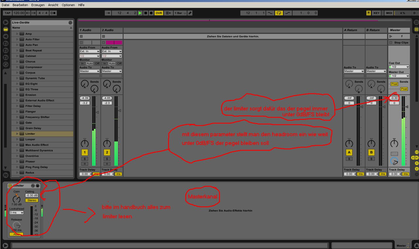

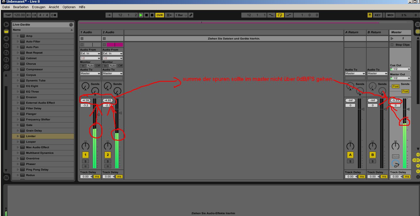

http://www.sendspace.com/file/etvwx4
dein soundbeispiel hat einen gesunden spitzenpegel von -3,24db/fs
ich bin allerdings nicht im studio um den mix ansich zu checken. konnte nur die wellenform sichten und die sieht nicht übersteuert aus.
ich belasse meinen masterfader auch auf 0 und mixe so dass ich immer schön unter 0db bleibe mit dem pegel.
das hat den grund weil ich ohne umstände im masterbuss noch lautprügeln will mit limiter und der masterfader kommt ja nach dem limiter.
ich geb dir den tip einfach immer und überall unter 0db/fs bleiben und wenn du voll aussteuern willst später im master dann benutze den limiter von live.
den insertierst du im master und drehst das gain so weit auf bis du siehst dass er nur ganz leicht einige spitzenpegel abfängt.
wenn du keine presswurstmusik willst dann vermeide zu starkes arbeiten des limiters
screenshots zur bildlichen erklärung (raufklicken zum vergrößern)
