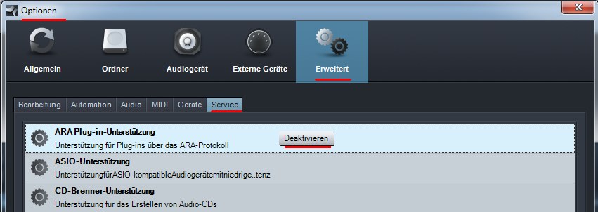

um das Problem nochmals einzukreisen, könntest du mal in den Optionen ARA deaktivieren?
Und dann den Song nochmal öffnen. Und gucken, obs dann geht.
Grüße
Ari
Ich habe es gerade ausprobiert und der Song ist wieder beim Öffnen abgestürzt.
