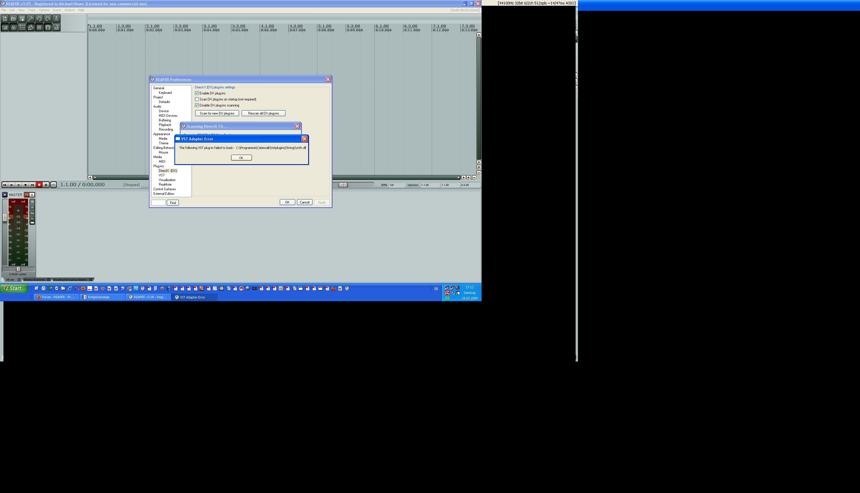

herzlichen Dank für Deine ausführliche Antwort. Ich habe mal die Fehlermeldung beim Scannen der DX-Dinger als Screenshot beigefügt. Bei der "Ereignisanzeige" habe ich auch reingeschaut. Da steht beim entsprechenden Absturzprotokoll:

Was genau ist denn dieser "[g=77]VST[/g] Adapter", der da auf Deinem Screenshot zu sehen ist? Ist das so eine Art "Brücke" zwischen [g=77]VST[/g] und DX, und wenn ja, in welcher Weise wird der hier eingesetzt? Könnte das vielleicht schon der gemeinsame Nenner sein? Die Sau?

Hi,
dieser [g=77]VST[/g]-Adaptor gehört zu Cakewalk. Ich habe eine ältere Version davon noch auf meinem Rechner. Was der genau da veranstaltet, weiß ich nicht. Der wird automatisch bei der Installation mit installiert.
Ich dachte bisher, dass dieser Adapter zu Reaper gehört. Habe aber vorhin mal die Verzeichnisse genauer durchstöbert. Den einzigen Adapter, den ich finden kann, ist der mit Cakewalk installierte.
Habe die Lösung. Habe gerade mal diesen Cakewalk-Adapter deinstalliert. Und siehe da, es funktioniert.
