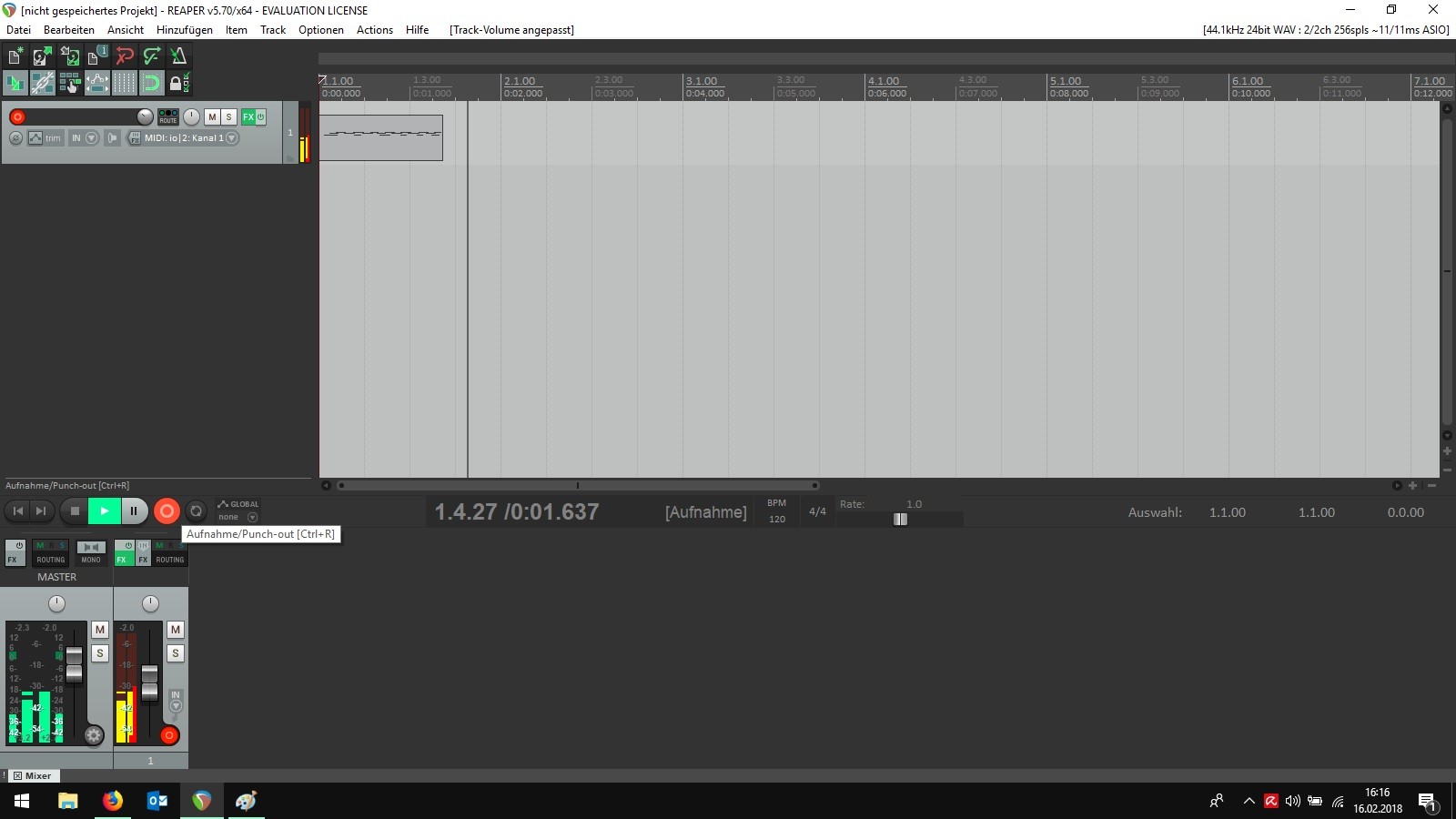

Alles gut, aber warum nehme ich jetzt midi und audio gleichzeitig auf (rot und gelb)? Sind doch Mididaten in der Spur, oder?
Schon gut, alles in Ordnung! Das muss so;-). Rot (Midi) sind die Noten, die Du spielst und der normale Pegelausschlag Ist das, was aus Deibem VSTi kommt...
ok, aber wie bekomme ich dann eine Audioaufnahme mit der Darstellung der Wellenform in der Spur hin?
Rechtsklick auf den roten 'Aufmahme aktivieren' Button in der Spur -> Record: output (stereo)
Aber die gewöhnlichere Vorgehensweise beim Arbeiten mit VSTi's ist eher (wenn man nen kompletten Song macht):
MIDI Spuren erstmal nacheinander einspielen (du wirst ja evtl. noch was am MIDI editieren wollen), dann kann man gleich mit den VSTi's mischen, wenn's der Rechner hergibt, und dann den kompletten Song rendern, oder vorher alle MIDI-/VSTi-Spuren in einem Rutsch zu Audio-Spuren umwandeln (stem export).

Ja, ist schon richtig. Aber wenn man denn unbedingt statt der Midiklötze eine Wellenform sehen möchte (der TE scheint ja darauf Wert zu legen), kann man die Spur auch vorübergehend "freezen", dann ändert sich die Darstellung ebenfalls.

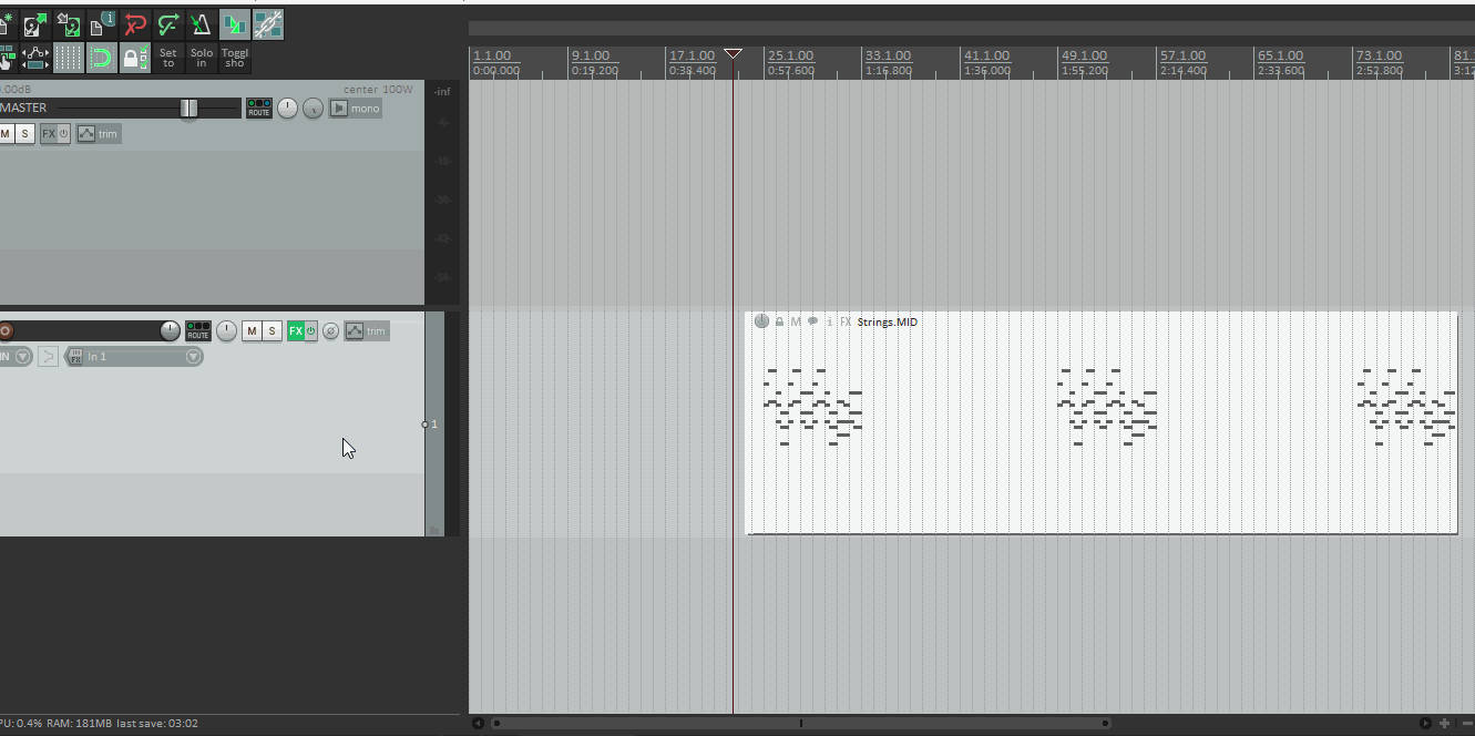

Oder wenn er‘s gleich so lassen will FX auf Spur anwenden.
