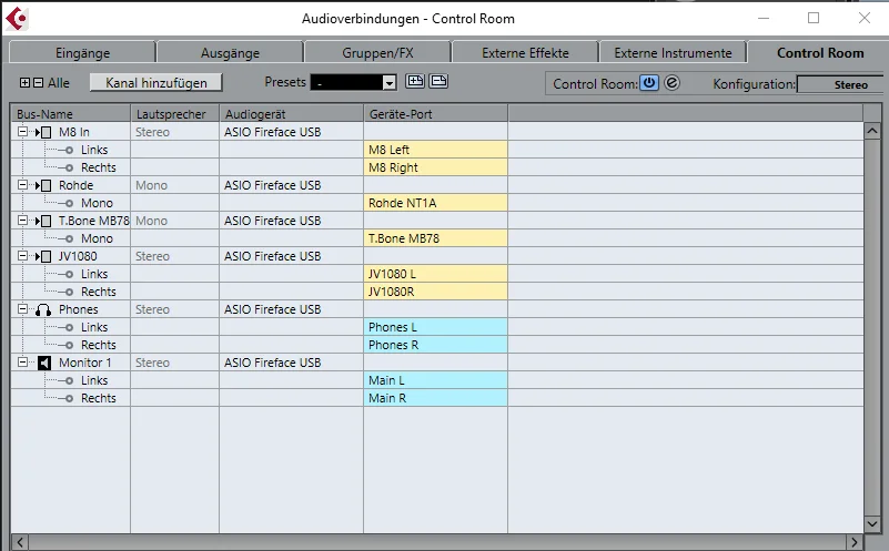

HI, hier sind meine Screenshots der Cubase- und UC Konfiguration.

Erst mal vielen Dank. Das war schon mal eini Anfang.
Ich hatte mehrere Probleme:
* Das MPK korrespondiert tatsächlich nur über MIDI mit dem JV, wenn ich ein Netzteil nehme.
Die Signale werden ansonsten über USB an die Software geroutet. Damit habe ich bei Tastendruck ein Signal auf dem * Kopfhörer.
Ich hatte den Audioausgang 1 des JV1080 auf dem UC Muxer gelegt. Der funktioniert nach wie vor nicht. Am MIxer kommt nur dann etwas an, wenn ich den Mixerausgang vom JV auf den Mixereingang des UC lege. Ich schätze mal, das das irgendwo konfiiguriert werden muss. Aber erst mal stimmt die Signalkette MPK / JV1080 / UC / Monitor

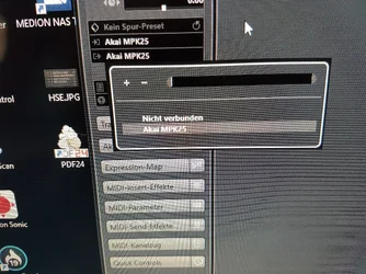

Prima, dass es soweit funktioniert. Nun kommt der nächste Schritt zur MIDI-Verbindung im Zusammenhang mit Cubase:
- schließe den MPK25 nun per USB (ohne Netzteil) an den Rechner an und starte Cubase. Taucht er unter den MIDI-Einstellungen auf? Wenn nein, dann muss das MPK25 erst mal entsprechend in Cubase konfiguriert werden:
http://www.akaipro.com/support/kb/articles/akai-mpk-and-mpd-series---set-up-in-cubase
- schließe den MIDI Out des JV1080 an den MIDI In des RME UC an, MIDI IN des JV1080 entsprechend an den MIDI Out des RME UC. Lasse die Audio-Verbindung so, wie Du sie oben hattest.
- erzeuge in Cubase eine MIDI-Spur
- stelle im Inspector dieser Spur folgendes ein:
- im roten Feld das MPK25 auswählen
- im grünem Feld den MIDI-Anschluss des RME UC an dem der JV1080 dran hängt
- spiele auf dem MPK25. Hörst Du nun auch den JV1080?

Leider bekomme ich die MIDI OUT Ports nicht aktiviert.
Aber der MIDI-Out des MPK25 ist doch laut Deiner Tabelle aktiviert (oben im blauen Bereich).
Taucht er bei den Einstellungen im Inspector auf?
Da wird nichts aktiviert. Als aktiv wird angezeigt, was in Verwendung ist.
Muss denn nicht der UC1 Out auch aktiv sein?
Kannst Du den UC1 Out im Inspector im "grünem Feld" auswählen?

Der AKAI liefert. Es kommt auch in Cubase etwas an auf der MIDI Spur.
Das Signal kann nur nicht an das JV weiter gegeben werden, weil der MIDI Out Kanal vom UC fehlt. Kann da irgend etwas konfiguriert werden? Muss ich eventuell den Klangerzeuger als externes Gerät definieren?
Klicke mal in den "MIDI-Anschluss-Einstellungen bei "UC MIDI Port 1" und "UC MIDI Port 2" im blauen "OUT"-Bereich auf "Sichtbar", so dass das blaue Kreuz erscheint. Und probiere es hier nach noch mal mit dem Inspector.
Reaktionen: BernhardBahr
Oh danke,
das war es mit dem 1080. Jetzt habe ich ein Signal in Cubase, dass ich verarbeiten kann.
