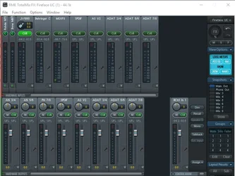

Allerdings stimmt das ganze Set noch nicht. Im RME MIxer habe ich jetzt nur noch die Hardware Ein-und Ausgänge. Die Software fehlt.
Diese Aussage verstehe ich nicht.
Der RME Mixer sieht jetzt wie folgt aus:
Normalerweise ist in der MItte noch die Softwareverknüpfung zu den Ein- und Ausgängen von Cubase. Die sind jetzt seit dem ich die fehlenden UC Port Ausgänge sichtbar gemacht habe.
Und ich kann jetzt keine Channelkonfiguration mehr vornehmen. Ich kann nur noch per Cue ein einziges Signal auf den einzig zu sehenden Ausgang im Control Room routen. D.h., ich kann immer nur einen Ausgang hören. Entweder den vom 1080, oder den vom Mox.

Er bietet mir nichts mehr an. Die Ports sind alle belegt. Ich denke inzwischen, dass die Matrix das Problem ist. Denn die zeigt die Playback Sektion nicht an.
Auf deinem Screenshot seh ich 2 row statt 3 row, aber das kann´s eigentlich net sein.
Vielleicht sind die DAW-Ausspiel-Wege auch weg weil Controll-Room aktiviert is. Man braucht ja keine 2 Abhör-Wege.

Die DAW Ausspielwege sind weg, seitdem ich die MIDI Konfiguration habe. Davor hat das auch mit dem Controll Room funktioniert. Aber das werde ich versuchen in einem weiteren Thread zu ermitteln.

Das Problem des verschwundenen Softwaremixers könnte damit zusammenhängen, dass "Totalmix" bei Dir im "DAW Mode" läuft:
Reaktionen: BernhardBahr und AndiPaulo
Vielen Dank noch einmal. Das war das Problem. Jetzt muss ich nur noch heraus finden, warum im der Haken gesetzt war.
