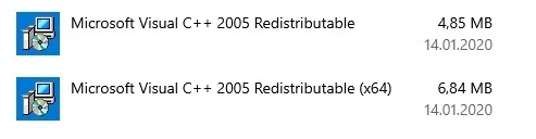

Auf meinem Rechner sind 2 WIN10-Installationen, einmal Home, einmal Pro, beides saubere Erstinstallationen. Und (siehe Screenshot) die Distribution 2005 ist vorhanden, Stand Januar 2020. XPand und Vacuum laufen auch bei mir seit Jahren problemlos auf WIN10, hatte die von Anfang an auf 10 installiert.
