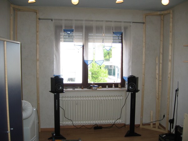

Schau Dir an wie Eckabsorber gebaut werden "könnten", kostet keine 116€ ;-)
Bei Bedarf kann ich Dir gerne die Rechnung noch raussuchen wenn Du magst.

Die Rechnung wäre bestimmt interessant. Auch um zu sehen, um was für Materialien es sich handelt. Hast Du Messungen durchgeführt, um z.B. darauf zu kommen, dass an die Decke drei Schaumstoffplatten "müssen".
