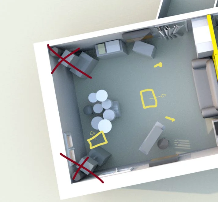

Hab grad mal geschaut. Die Lautsprecher haben anscheinend schon einen 6-band PEQ integriert. Wenn es ums einpfeifen geht könnte das durchaus schon reichen.
Meinst du mit „richtig“, dass ich hier korrekt gemutmaßt habe und im alten Proberaum die Lautsprecher vor der Band standen und jetzt hinter der Band?
Falls ja, verspreche ich dir, dass das der größte Teil des Problems ist.
Lautsprecher haben ja wie Mikrofone auch eine Richtcharakteristik.
Nebenbei erwähnt werden solche plexiglaswände den Kohl nicht fett machen. Das bringt am Ende vielleicht ein bisschen was, aber nicht ausschlaggebend.
Reaktionen: hopoh
:) werde ich nochmal versuchen
nein vorher waren sie seitlich wegen dem engen Raum , jetzt in den Ecken hinter der Band

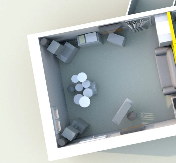

Ihr beschallt die Drummics. Wie viele Mics habt ihr an den Drums?
Reaktionen: losch und hopoh
Das ist eine "logische" Aufstellung und viele Bands richten die Monitoren auf die Weise. Aber, je lauter die Band, desto schlimmer wirkt die "HiFi" Aufstellung, besonders in kleinen Räumen.
mein Vorschlag wäre, die "Konzert" Aufstellung zu testen, also die Monis als Wedges auf den Boden zu stellen, so dass sie generell hinter oder seitlich von den Mics stehen. Viele Boxen haben heute extra eine Abschrägung dafür vorgesehen.
Guten Morgen diagnostix
Ja das klingt logisch und würde , denke ich , auch sehr helfen , auch die Abschrägung der Boxen um sie als Monitor bodenliegend einzusetzen sind da....Aber für mich optisch und platztechnisch ( also ich meine bewegungsfreiheit, drüber stolpern usw. ) eher schwierig...aber eine gute Idee ! wäre ich nicht drauf gekommen :) lasse ich mal reifen in meinen Überlegungen, ausgehend von deiner Idee könnte ich die Boxen auch zueinander ausrichten, quasi dirkt li und re auf den Drumer, ich werde es testen...danke für dein Input :2up:
