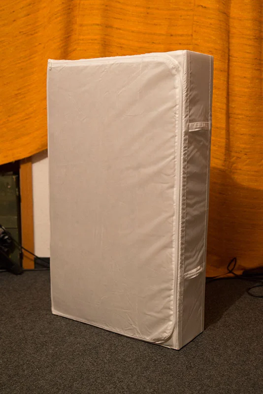

Moin,

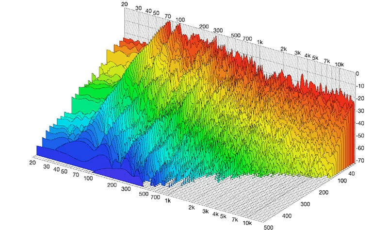

ich möchte unseren kleinen Band Proberaum akustisch verbessern.
Die Raum Maße sind 4,5x4.5x2.5. Davon ist eine Seite ca. 70% Fensterfläche.
Der Raum ist akustisch bescheiden. Was sich auch die Messung widerspiegelt.
Mein Zeil ist es die tiefen Mitten und Bässe mit einem Breitband Absorbern zu verbessern.
Da der Raum mit Equipment vollgestellt ist, wird es nicht möglich sein Super Chunks oder dergleichen zu bauen.
Da ich von Natur aus Faul bin, bin ich erstmal zu IKEA gegangen und habe mich "inspirieren" lassen.
Dabei bin ich auf folgendes gestossen:
http://www.ikea.com/de/de/catalog/productAlternative/?partNumber=60179467
Die Box ist federleicht, die Seiten sind leicht verstärkt und der Stoff ist dünnes Polyester.
Ich habe einen ersten Test Absorber mit Sonorock gefertigt (93x55x19 cm):
Den Reizverschluss auf, drei zugeschnittene Sonorock Platten (60mm Stark) rein, Reizverschluss zu und in fünf Minuten ist der 18€ Absorber fertig.
Meine Frage ist, ob es Sinn macht dieses Prinzip weiter zu verfolgen.
Spricht möglichst alle Ecken (auch Decke zu Wand) mit diesen Absorbern auszustatten? Ich würde ca. 15 Stück mit der kurzen Seite (55cm) in die Ecken stellen bzw hängen.
Aus Platzmangel wird eine perfekte Dämpfung e nicht möglich sein. Trotzdem möchte ich vermeiden Zeit und Geld in diese IKEA Absorber zu investieren, wenn es sinnlos ist.
Danke,
Norbert

Hallo und :welcome:
Mit 20 cm starken Absorbern hast du in der Tat "nur" Breitbandabsorber.
Ich sag dir gleich: versprich dir nicht viel bis gar keine Wirkung im Bassbereich damit.
Ich vermute, dass danach alles oberhalb von 300 Hz passabel aussieht - darunter eher alles genauso wie vorher.
Zur besseren Vergleichbarkeit empfehle ich Messungen mit REW

Wenn ich zwei dieser Absorber nebeneinander anbringe, habe ich einen Querschnitt von 55/40.
In einigen Raumkanten dürfete ich das unterkriegen. Würde das im Bass Bereich helfen?
Wenn nicht, was sind die schlanken Alternativen?

Mit 40 cm bist du auf der sichereren Seite. Wichtig ist nur, dass du keine Beugungseffekte zulässt und das Ganze raumhoch aufbaust. Das wird nur gehen, wenn der Raum exakt 0,93+0,93+0,55 cm hoch ist...
... das verstehe ich nicht
Ich schon ;)
Deine Überzüge haben gewisse Abmessungen, mit denen du nicht beliebig hohe Türme bauen kannst. Um keine Beugungseffekte zuzulassen, muss der Bassturm aber raumhoch sein... Das wird dir somit nicht gelingen

Ok. Verstanden. Um möglichst raumhoch zu bauen, lass ich mir noch was einfallen.
Vielleicht ein Holzgestell :-)
Ist es genauso effektiv die Decke zu Wand Ecken zu bearbeiten, als wie der "Standard" mit den normalen Raum Ecken? An der Decke ist nämlich noch am meisten Platz.
Das kommt darauf an, welche Raummoden du hast...
Musst du aus deiner Messung ablesen
Generell sind die Deckenkanten auch eine Option und werden hier auch häufig als platzsparende Alternative erwähnt. Wenn dir also der Platz fehlt, bau erstmal da, messe und gucke dann ob du noch Verstärkung aus anderen Ecken benötigst. Lg!
