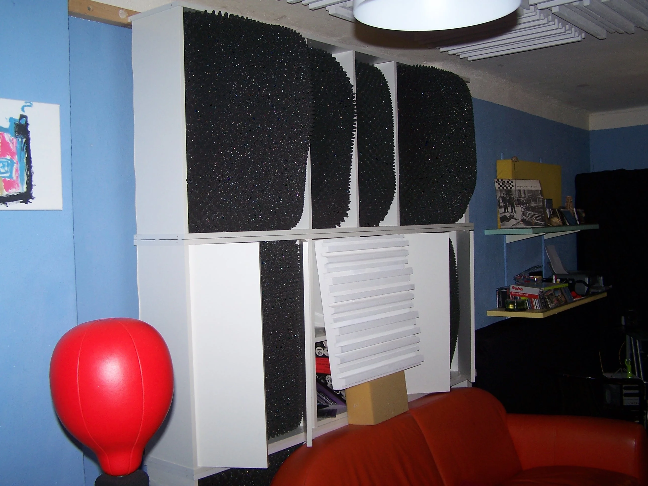

von der wirkung als bassabsorber her sind die aber mangels raumhöhe etwas eingeschränkt.
Ich habe deshalb 3 BILLY Regale übereinandergelegt und verschraubt, daraus ergibt sich, in
meinem Fall fast die Raumhöhe, bei höheren Räumen, könnte man auch noch ein viertes
draufsetzen, ohne, daß die Sache instabil wird.

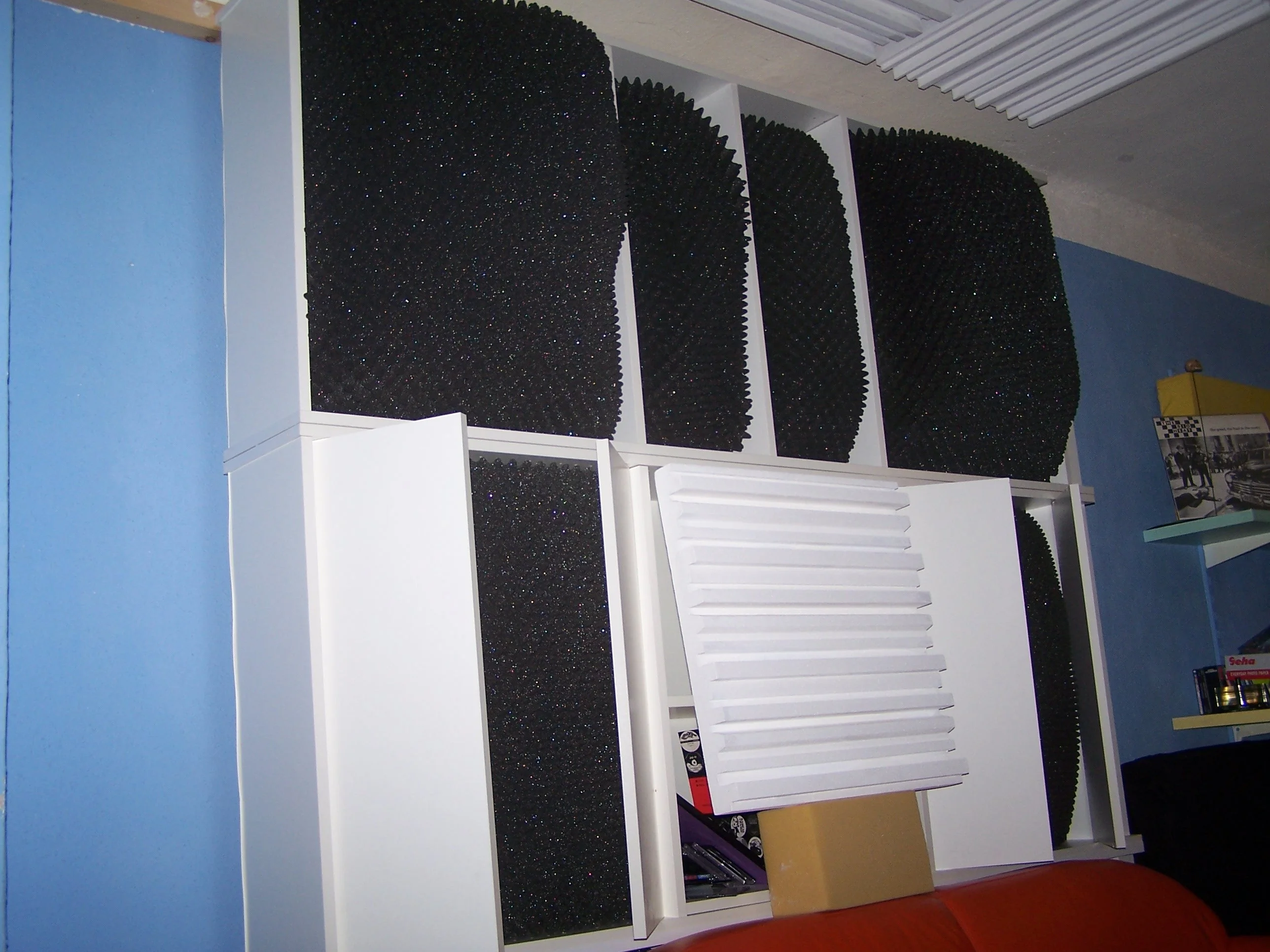

Cool...hast du Lust ein paar Pics deiner Billies zu posten? Wie hoch ist es denn bis zur Decke bei dir?
Gruss
Mal so auf die schnelle geknipst, in den Regalen befinden sich 3 Locker eingelegte Pakete
Sonorock, in Stoff verpackt......und damit es nach Studio aussieht Noppenschaum davor.
Da stehn die Mädels drauf..
Die Absorbierende Wirkung war ab dem höheren Mittenbereich, etwas stark, deshalb sind
die Regalbretter schwenkbar eingesetzt.
So wie es gerade ist, nach Gehör optimiert, weitere Absorber sind geplant, aber da auch
dauernd gearbeitet wird, möchte ich das mit der Akustik nicht aprupt verändern, sondern
Änderung, dran gewöhnen, verifizieren, näxxte Änderung......
Gruss
lol, du meinst wohl 'damit es nach hobbykeller aussieht' .... :)
Zum Glück hab ich hinten keine Augen, vorne nuuuur Bling Bling....

Scheint ein relativ grosser Raum zu sein. Wie sieht es in den Ecken aus?
Thanks
Raum ist ca 7m mal 4m bei ca 2,5m Deckenhöhe, in den hinteren Ecken befinden sich zur Zeit
noch Schaumstoffblöcke, die werden in einem näxxten Schritt durch Sonorock ersetzt.
Weil ich eigentlich permanent Produktionen mastere, will ich nicht riskieren, zuviel auf einmal
zu ändern und letztlich meine Arbeit nicht mehr beurteilen zu konnen.
Der Raum ist noch nicht so wie er sein soll, aber ich kenne ihn und weiss ihn zu nehmen.
