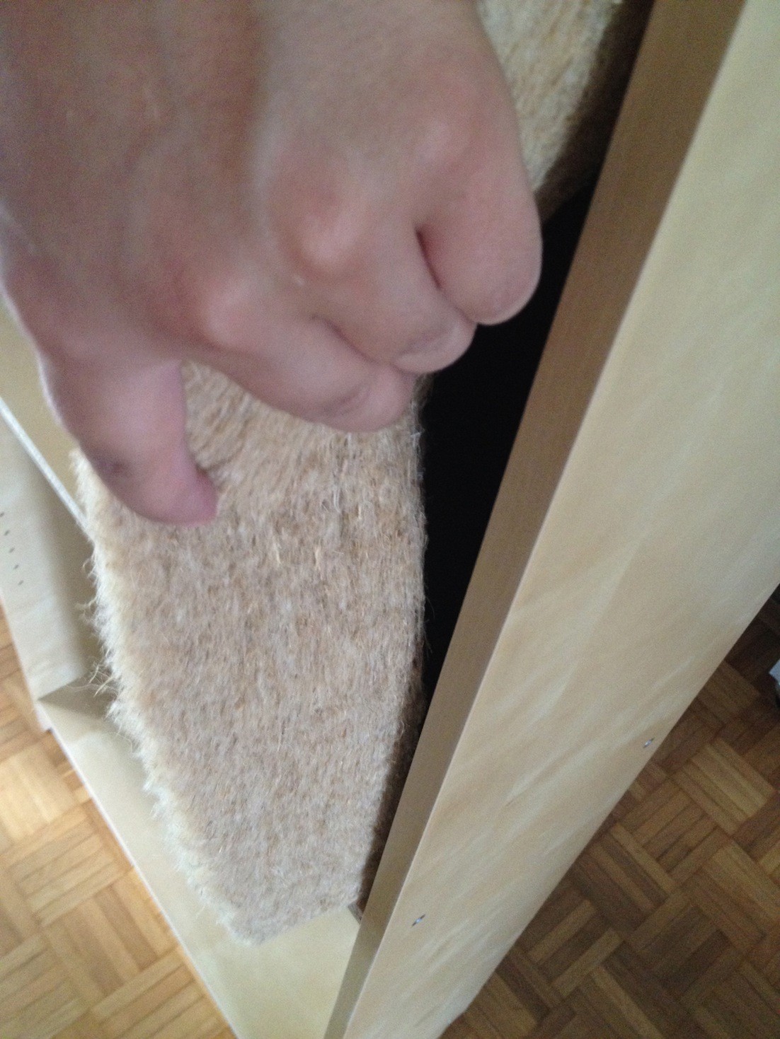

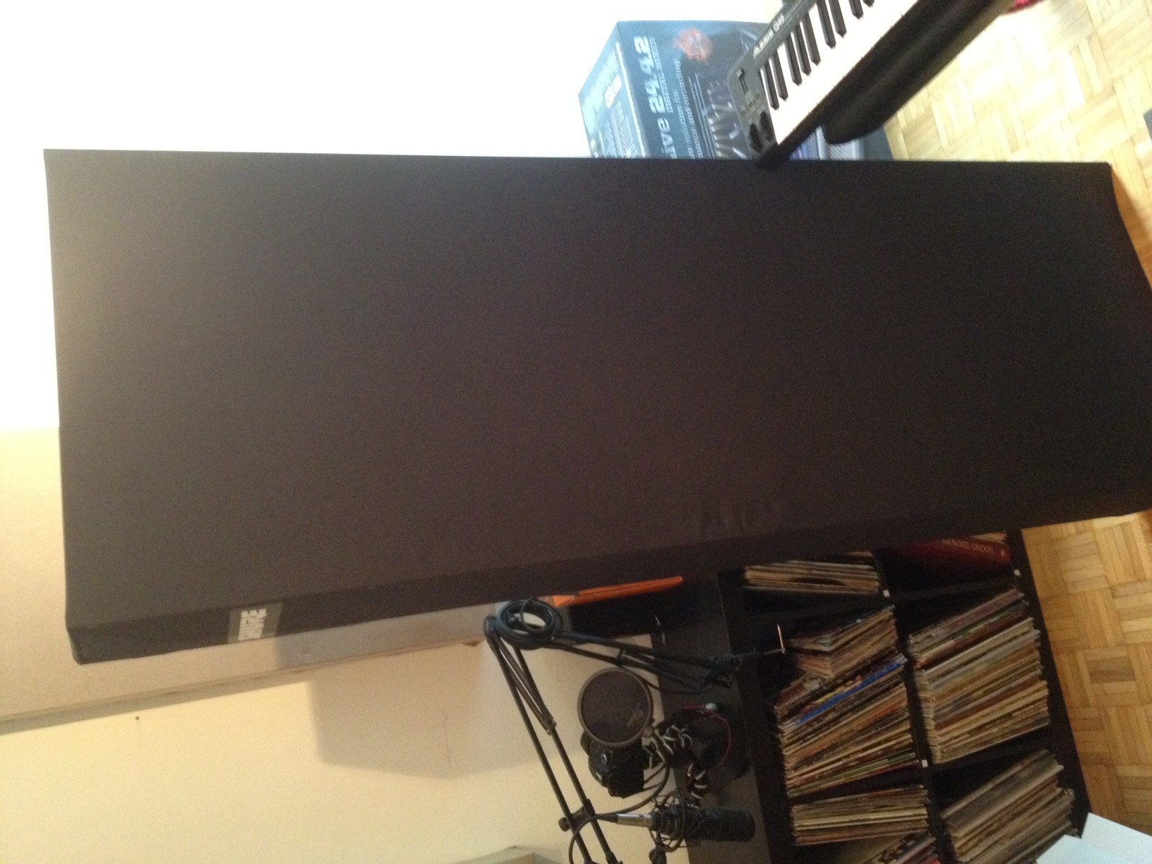

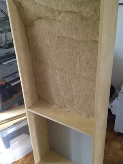

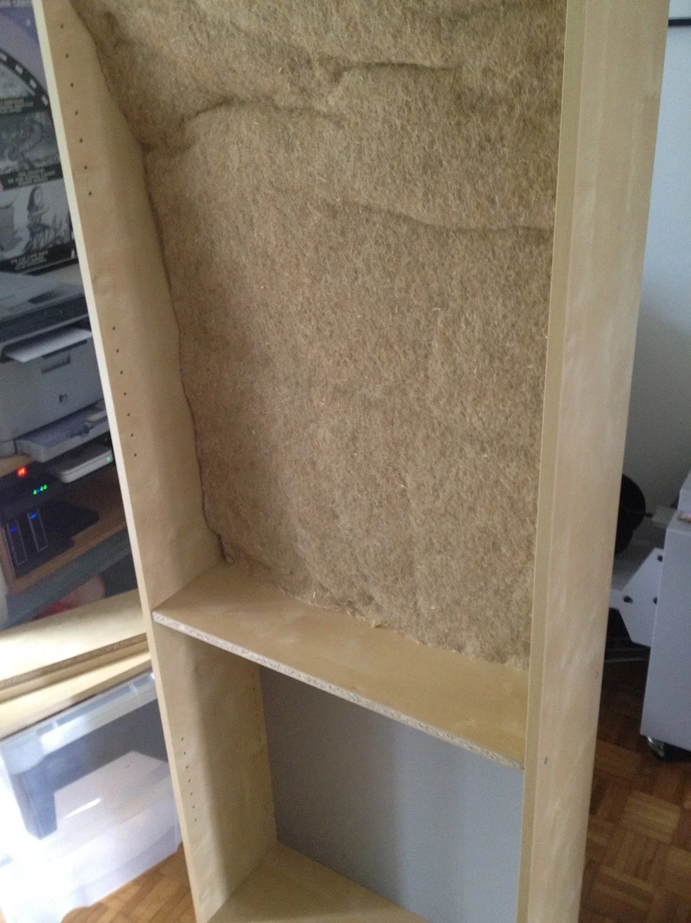

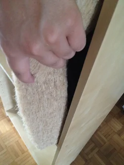

Hallo, ich wollte folgende Information mit euch teilen bezüglich homemade Absorbern die man so bauen kann. Hier mein DIY Rezept:
1 Mal IKEA Kilby Regal für total günstig einkaufen
1 Maldicken IKEA Stoffüberzug (nicht soooo günstig)
4 Ganze Thermohanf Platten oder Rockwool
Das regal ist in 5 Minuten montiert (zu zweit)
Die Platten haben die gleiche breite des IKEA Regal und passen perfekt rein. Die muss man nur oben ein bisschen kürzen.
Hanf ist eine sauerei zum schneiden und überhaupt nicht praktisch aber es geht dennoch.
Platten einfügen und den Stoff bespannen und anheften.
Das Resultat: Ein fetter mobiler Absorber zum Spotpreis. Sehr stabil und passt problemlos auch in kleinere Räume.
Der gesammtpreis liegt bei zirka 70€uros insgesammt
Bei Interesse poste ich gerne ein paar Fotos dazu. In den nächsten Tage baue ich einige mit Rockwool, das lässt sich hoffentlich besser zurecht schneiden.
Tschüss

Das Kilby Regal hab ich erst seit wenigen Monaten bei IKEA gefunden und kostet weniger als das "Billy", so alt kann das Kilby gar nicht sein. Ich bin auf jedenfall selber darüber gestolpert da ich Hannes Bieger nicht kenne
Praktisch bei den Kilby Absorbern ist: Kein Leim weder Nägel werden gebraucht, das Regal wurde "as it is" mit dem Hanf vorbereitet. Da eben Hanf nicht gerade leicht ist zum schneiden ist es praktisch, dass das Kilby etwa einen halben Zentimeter breiter als das Panel ist. 4 Panels 100mm finden bequem Platz.
Das Regal kostet 16,99 Euros.
http://www.ikea.com/at/de/catalog/products/40068154/
und übrigens hab ich auch diese variante soeben gefunden:
http://www.ikeahackers.net/2012/04/kilby-as-bass-trap.html
Eher unwichtig wer es als erster probiert hat sonder wichtiger ist, dass es geht, wenig kostet und für alle nutzbar sein kann.
Die Zeitinvestition ist unglaublich klein und das ganze ist total billig.

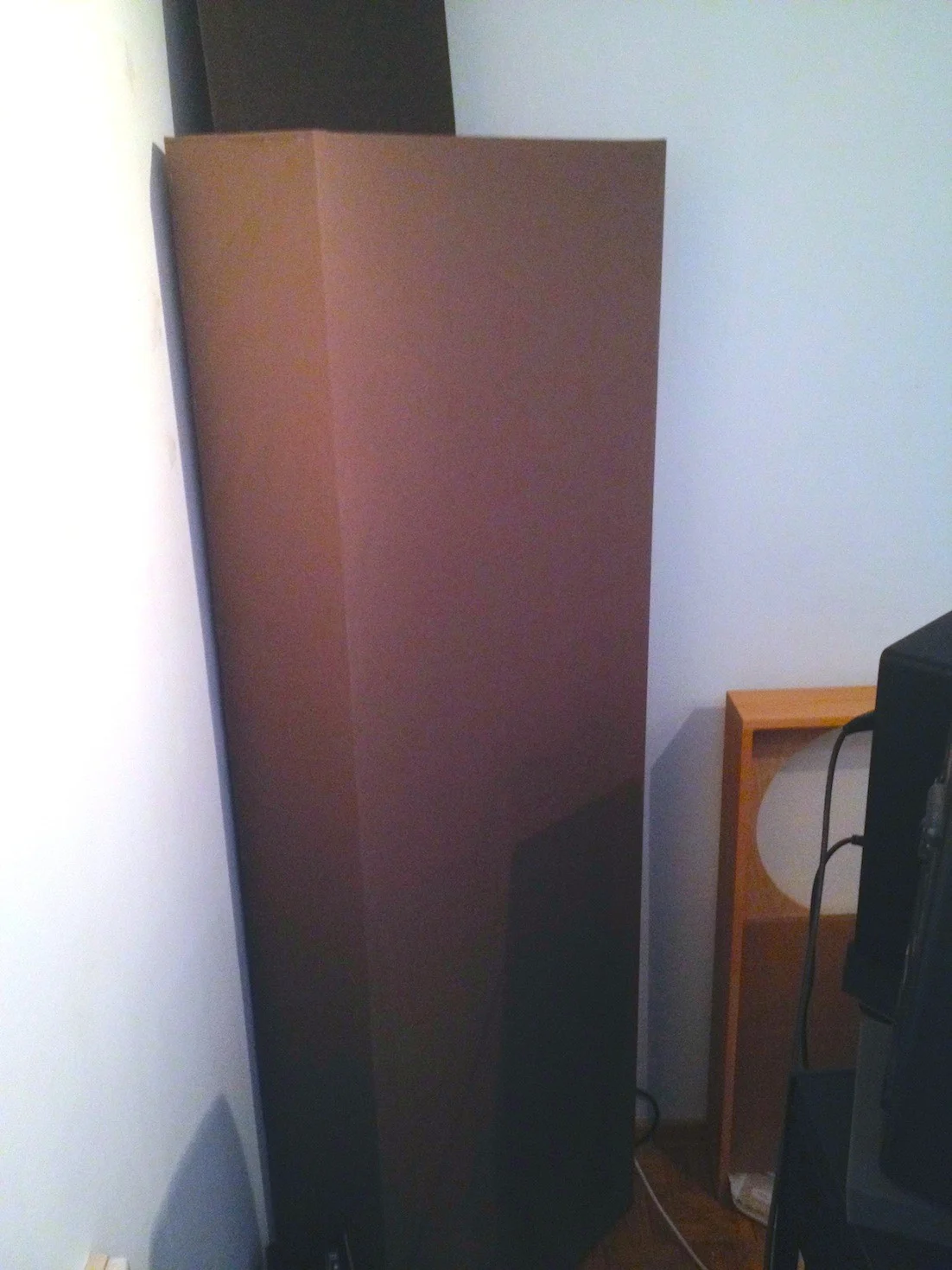

wenn Du den Kilby Absorber quer über die Ecke gestellt hast hoffe ich dass Du auch die Rückwand vom Kilby entfernt hast.
LG
LG
LG

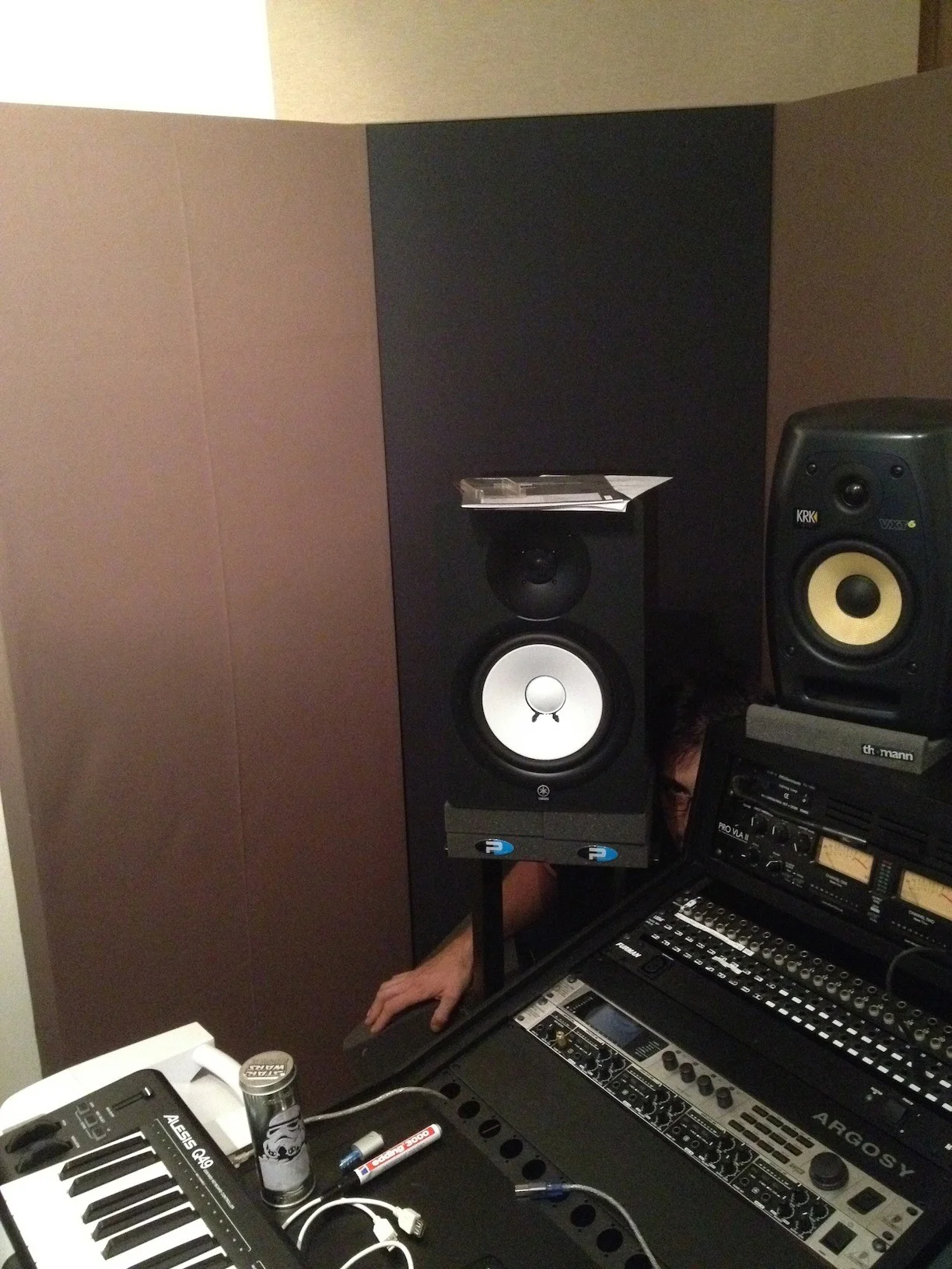

Nein in diesem Fall noch nicht da es für die Ecken ein HOFA Basstrap hat ...aber eine interessanteVariante könnte durchaus eine Kilby Ecke sein & Kilby Wand hinter den Lautsprechern (im Moment sind es 4 Module 1.96 cm hoch) und die HOFA Module als Monitor Ständer verwerten. In diesem Fall würde ich zwei Corner Absorber mit dünnem Stoff bespannen und die Vorderseite mit IKEA Stoff dekorieren. Das wären insgesamt 8 Killbys (6 in den Ecken + 2 hinter dem Pult. Könnte nicht schlecht sein.
Würdest du diese Öko-Variante bevorzugen (http://www.ikeahackers.net/2012/04/kilby-as-bass-trap.html)??? Sieht nach Schnur aus...
Er hat hier Baumwolle benutzt ich würde 100mm&100mm Sonorock verwenden da ich noch gute 14 Platten davon habe.
