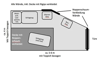

als wohl blutiger Anfänger was Akustik angeht, suche ich nach Tipps, wie ich die Akustik in meinem Proberaum verbessern kann. Konkret übe ich dort Schlagzeug und probe auch mit einer Band. Primär geht es mir aber um die Optimierung für das Drum Set.
Den Grundriss und das bisherige Setup kann man dem Bild entnehmen. Konkret ist Raum noch recht laut und hallt wohl. Ich möchte zunächst weiter rein akustisch üben, in absehbarer Zeit aber mein Set mit Mikrophonen abnehmen, um mich selber zu monitoren.
Meine Fragen:
- Wie könnte man da die Akustik (günstig) verbessern?
- Worauf müsste Ich achten und besonders hören?
- Gibt es eine gute und einfache Grundlagen-Materie zu Raumakustik?
Ich spiele zwar schon seit Jahren Schlagzeug aber ich habe kein wirklich geübtes oder trainiertes Ohr was Klang angeht. Alle Versuche die Akustik zu optimieren basierten eher auf Hören-Sagen und ausprobieren und waren meist nicht besonders von Erfolg geprägt. Ich bin leider auch naturwissenschaftlich nicht besonders begabt bzw. kann mich nur schwer in der ganze Physik-Materie zurechtfinden.

schwer Dir etwas konkretes zu empfehlen. Zum Nachlesen auf jedenfall die Stickies unter Raumakkustik und Dämmung. Was Dich "konkret" stört weiß man ja auch nicht genau.
"Konkret ist Raum noch recht laut und hallt wohl".
Gegen "laut" kannst Du wohl nur leiser spielen (Falls Du nicht die Dämmung nach außen meinst)
Gegen "Hall" in "günstig" fallen mir nur selbsgebaute Absorber ein.
Ebenfalls in den Stickies zu finden. Du wirst wohl nicht drumrum kommen, dich etwas in die Materie einzulesen.
Falls Du keinen Aufwand mit Messungen betreiben kannst oder willst, um dann gezielt vorzugehen, hat sich bei mir schon in mehreren Räumen unterschiedlicher Größe folgendes bewährt:
Zwei aneinandergrenzende Wandflächen dämmen (Verlattung, 60er Mineralwolle, Malerfolie, Bezugsstoff, falls Außenwand Dampfsperre empfohlen), den Rest nicht, sonst wird es klanglich schnell tot und muffig. Den Noppenschaum würde ich rausschmeissen...
