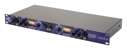

Um überhaupt mal ein Gefühl dafür zu bekommen, dachte ich an den ART TPS II

Ich würde keinen Cent für den TPS II ausgeben, das Ding ist starved plate und die Röhre ein reiner Marketinggag. Für wenig Geld mehr bekommst Du den Pro MPA II, der nicht so schlecht ist. Generell bringen Dir Preamps, vor Allem im unteren Preisbereich, aber deutlich subtilere soundliche Änderungen, als entsprechende Mikrofone und ggf. akustische Maßnahmen.

hmmm... da hast du wohl sicherlich Recht.. naja... bei so einem Preis darf man auch nicht so hohe Erwartungen haben. den Pro MPA II hab ich auch in der engeren Auswahl.

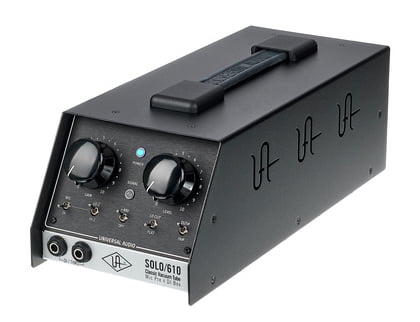

Besser zwei gescheite Neve Klone oder wenn Röhre sein muss UA 610 Mk2 oder Summit BA-221.

Wenn Du einen Röhrenamp hast, ist die Röhre aber auch klangprägendes Element. Bei den Billig-Preamps mit Alibiröhre ist das halt anders. Außerdem kriegst Du zu dem Preis keinen Preamp, der besser ist als die in 0815-Audionterfaces verbauten.

Du hast es ja jetzt schon eingesehen, aber vielleicht noch als weitere Meinung - wenn "Industry Standards" wie z.B. Neve 1073, API 512c, UA 610, Shadow Hills Mono Gama so 1000+ pro Kanal kosten - wie gut kann dann das ART Dingen sein?
