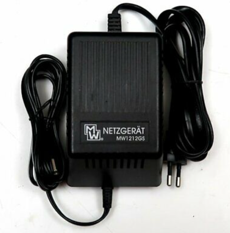

Ich hab die Audio-Verbindung mal zum Testen komplett von der MW2 abgezogen. Das Brummen ist geblieben.
Das Brummen muss also ausschließlich vom Netz-Adapter erzeugt werden.
Das hier ist es:
Dann kauf Dir doch ein anderes Netzteil. Schau, was es volt- und mA-mäßig liefern muss und dann kauf Dir eines ggf. mit entsprechend wechselbaren Steckern. Das scheint ja ein ganz üblicher Stecker zu sein, der da dran ist. Hatte neulich auch Probleme mit einem brummenden Netzteil und bin auch erst nicht draufgekommen, dass es das war.

Am Netzteil des MW2 (Micro Wave) kanns ja nicht liegen.
Doch, wenn es kaputt ist und Einstreuungen erzeugt eben schon. Das hatte ich neulich auch. Hab mich erst gewundert, dass ein Mikro offenbar brummen erzeugt. Am Ende war es nicht das Mikro, sondern ein in der Nähe befindliches Netzteil, das eingestreut hat. Netzteil ausgetauscht, Problem gelöst.
Ja, könntest Recht haben. Aber mich wundert es, wenn das Audiokabel am MW2 entfernt wird und der Pre-Amp abgeschaltet ist, daß dann der Brumm erscheint. Sobald der Pre-Amp eingeschaltet ist, hört man nichts mehr vom Brumm. Der Pre-Amp filtert das Brummsignal praktisch raus. Ist mir physikalisch nicht erklärbar.
Dieses Netzteil ist mit Sicherheit ein Schaltnetzteil und sowas erzeugt schon Störfrequenzen. Aber das sind ja im Normalfall hochfrequente Schaltfrequenzen und keine Brummsignale im unteren Hörbereich.

Ich hab ein Netzteil bei Amazon gefunden, was mit dem MW XT kompatibel ist.
Das werde ich probieren.
Danke für euer reichhaltiges Feedback!
Oder weil der Preamp Erde hat (also übliche Kaltgerätestecker/Schuko)
Hm, aber in der Mehrfachsteckdose sind 8 zusätzliche Netzstecker angeschlossen und nur bei dem Waldorfnetzteil gibt es Probleme.
Das neue Netzteil hat das Problem gelöst!
