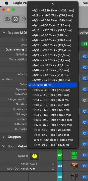

Habe mal schnell etwas nachgebaut und hier wurde auch nichts ausgerechnet:
Logic hat einen Spickzettel eingebaut.
In der Region-Info stehen beim Delay die Werte in Noten, Ticks und ms.
