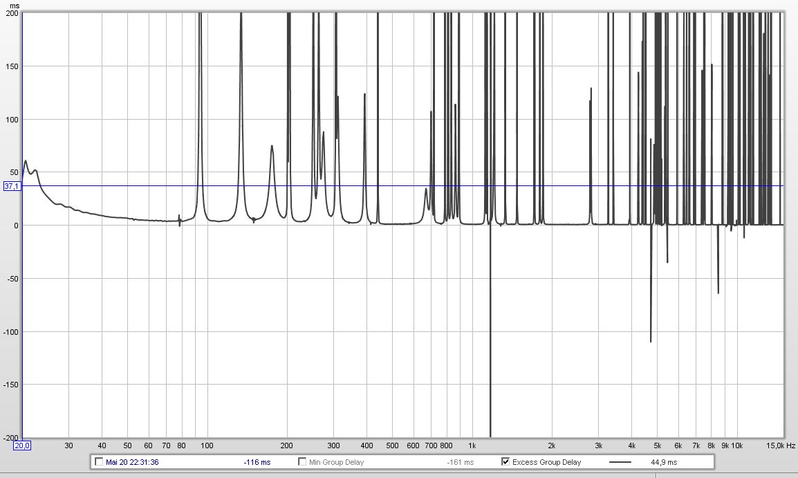

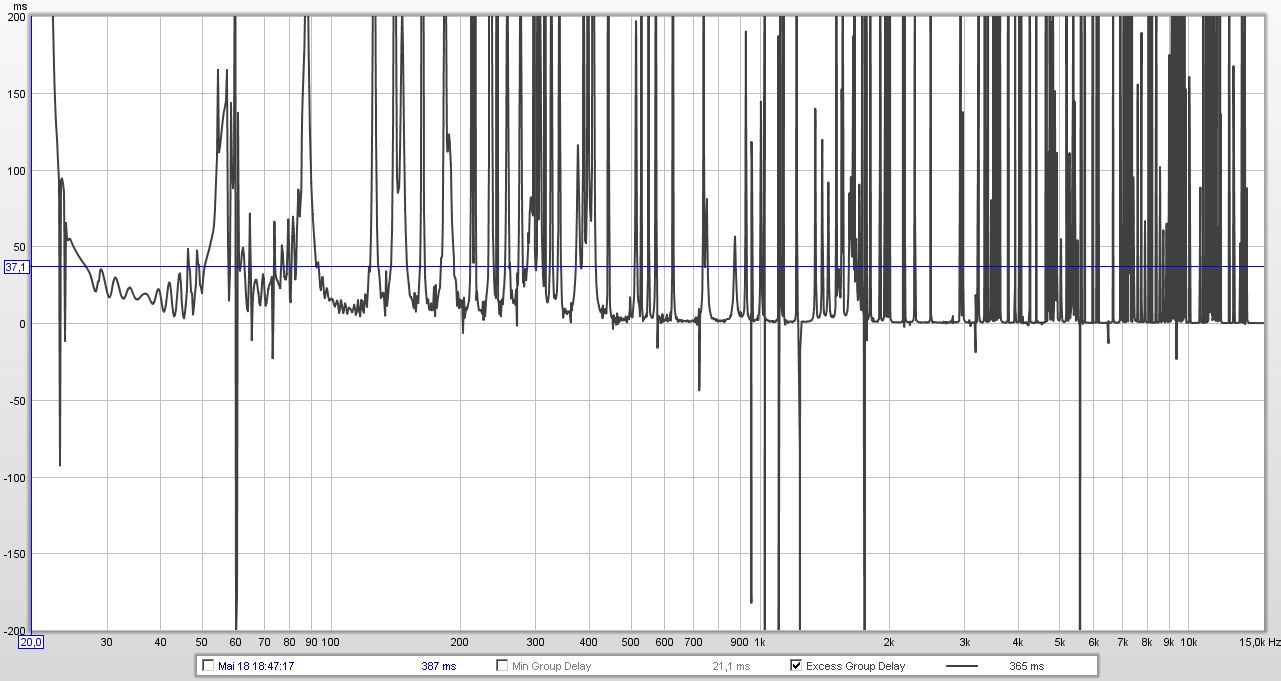

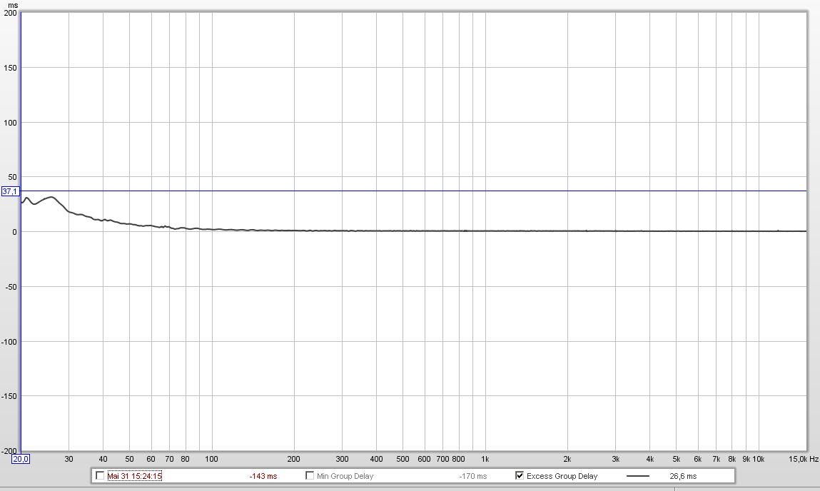

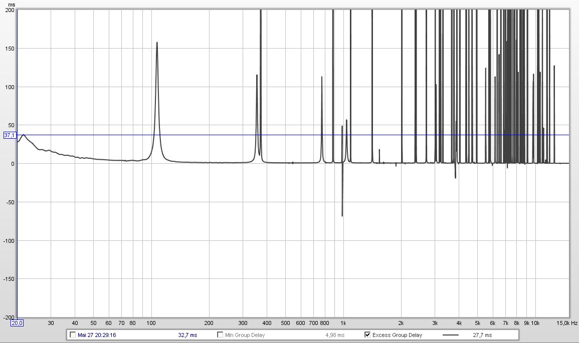

mal das beispiel vom bethanienthread was jeder kennt.
raum leer
Superchunks + Deckenreflektor
Decke + hintere Superchunks
mit Erstreflexionsabsorbern und Diffusoren
es gab nie einen fall bis heute bei dem sich das durch einsatz eines absorbers verschlechtert hat. im gegenteil. mit jeder unterdrückten reflexion durch die absorption kann sich das nur verbessern. es geht einfach kein verschlechtern durch absorbereinsatz. physikalisch einfach unmöglich.

Ich habe die Messdatei angehängt. Darin sind zusätzlich noch linker und rechter Lautsprecher getrennt aufgeführt.
http://www.sendspace.com/file/44nh4h
Würde mich freuen, wenn einer von euch noch Anmerkungen zu den Messungen und meinen Überlegungen macht.
Vielen Dank.
Viele Grüße
die Messungen X Wand sehen besser aus.
Schade dass Du nur bis 500Hz gemessen hast. Es macht keinen Sinn bei 2Hz anzufangen und auch nicht bei 500Hz aufzuhören - auch nicht wenn man "nur" den Bass beurteilen will.
Die üblichen 20Hz-20kHz sollten hierfür auch verwendet werden.
LG
