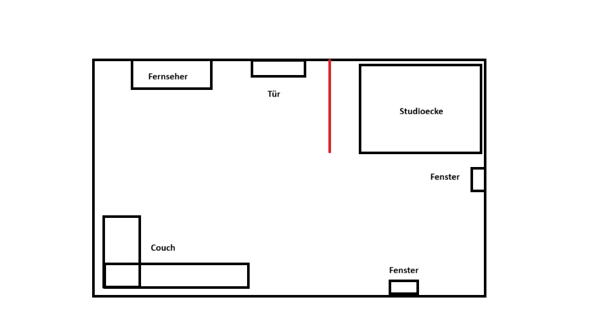

Hallo Leute, ich möchte in einer Ecke in meinem Zimmer ein Homestudio aufbauen. Die einzige Ecke, die möglich ist, ist die, die ich auf der Skizze aufgezeichnet habe. Das Problem ist nur, dass die linke Seite frei ist, wo der rote Strich ist. Somit kann ich also nur auf der linken Wand einen Absorber aufhängen. Was mache ich aber mit der linken Seite???? Hat jemand Vorschläge???? Ich bin für jede Antwort dankbar.
Also für die linke Seite gibt's ein paar Optionen. Eine Lösung wäre ein vorhang aus Molton. Damit fängst du zwar erstmal nur Probleme in hohen Frequenzen ab, ist aber wahrscheinlich die günstigste Lösung. Ansonsten kannst du dir Stellwände kaufen (finden sich auch bezahlbar beim großen T) oder selbst bauen. Die kannst du dann beim roten strich platzieren, quasie wie eine Art Raumtrenner. Wenn du mehr baust/kaufst kannst du die dann auch hinter die Studioecke (richtung Fenster) und an die Rechte Wand stellen und dann verräumen, wenn du sie nicht brauchst. Ist natürlich jedes mal Aufwand, wenn du umräumen musst, hat aber den Vorteil, dass du brauchbare Akustik bekommst, ohne fest etwas an die Wände montieren musst.
