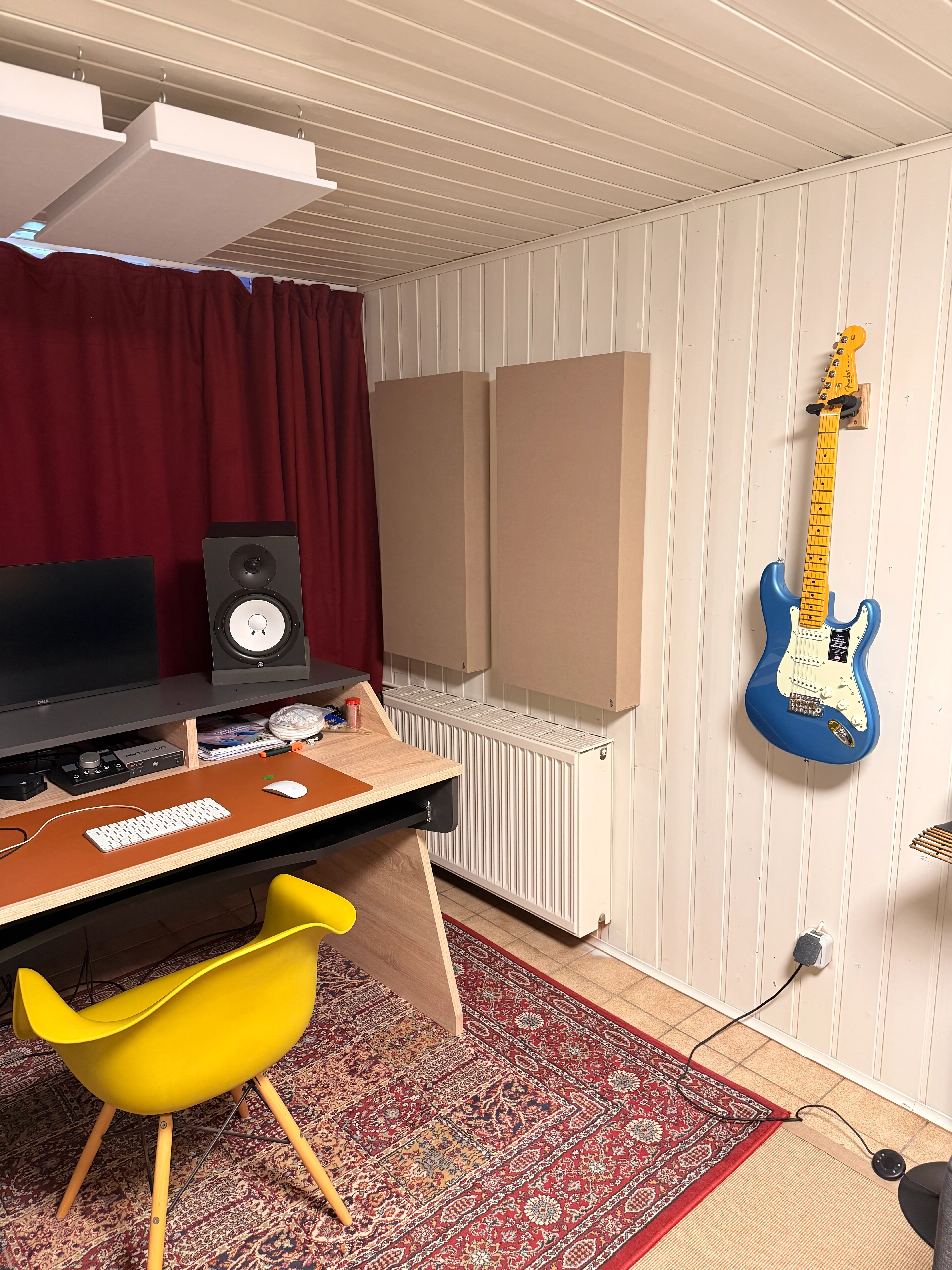

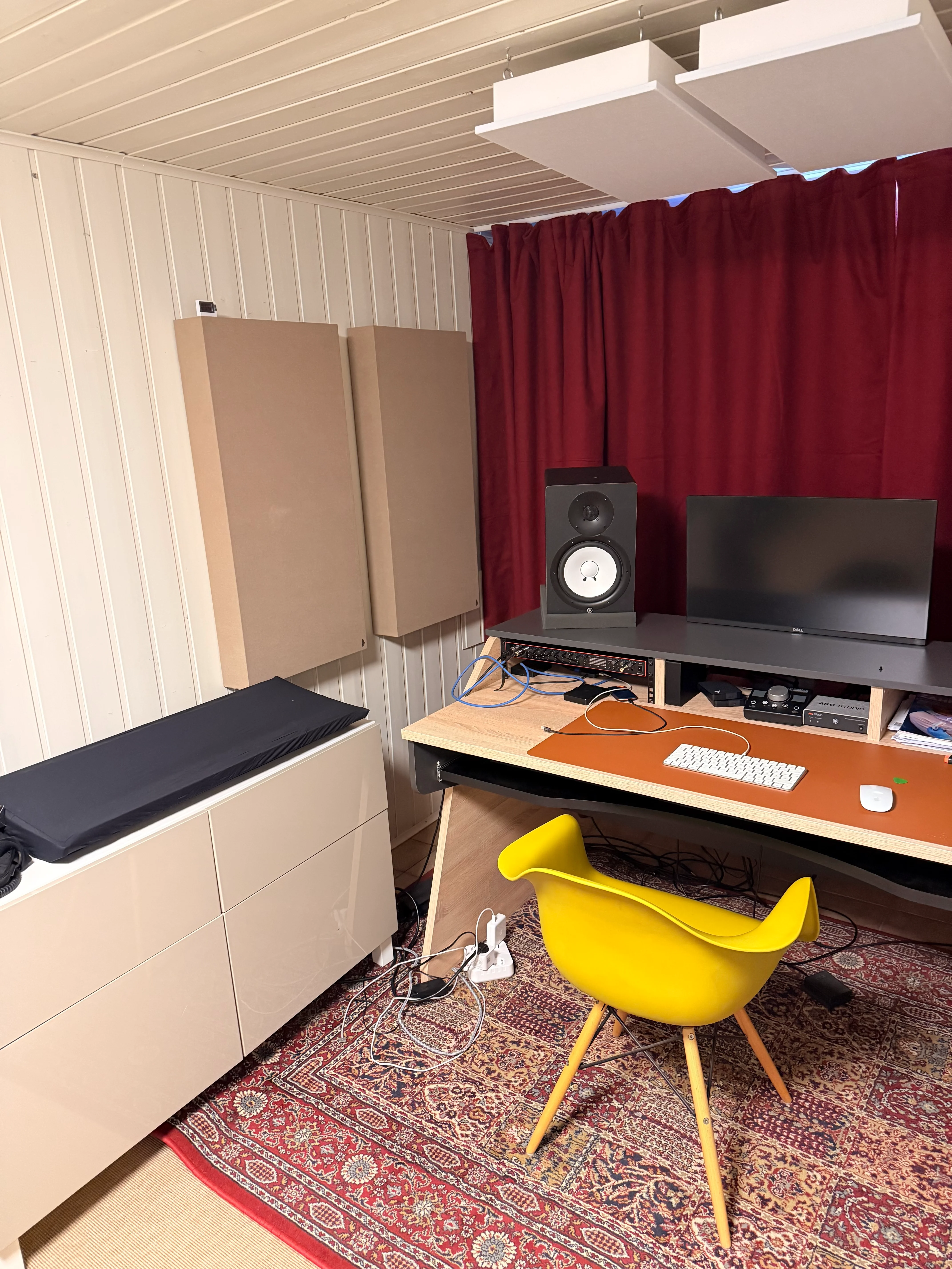

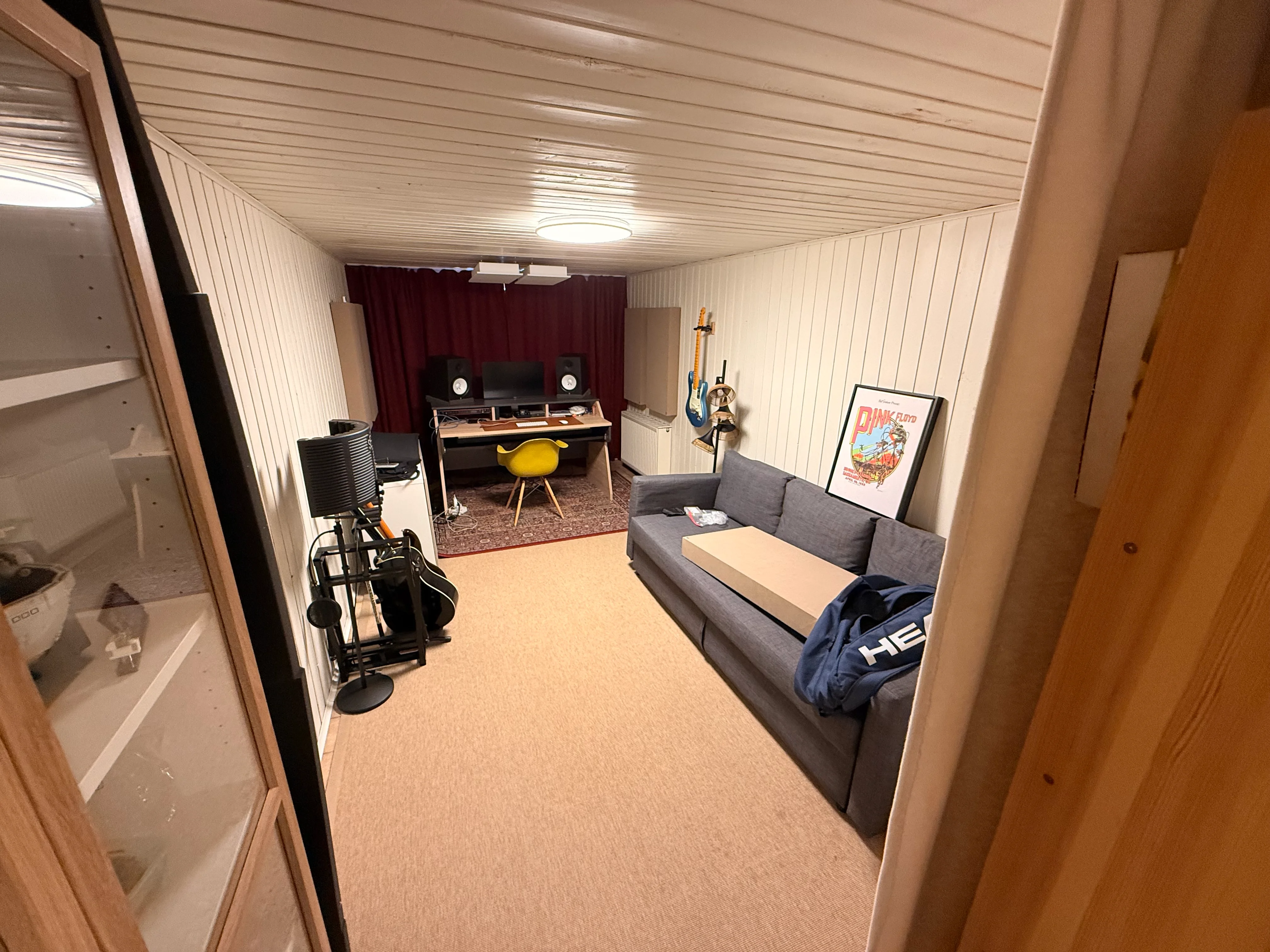

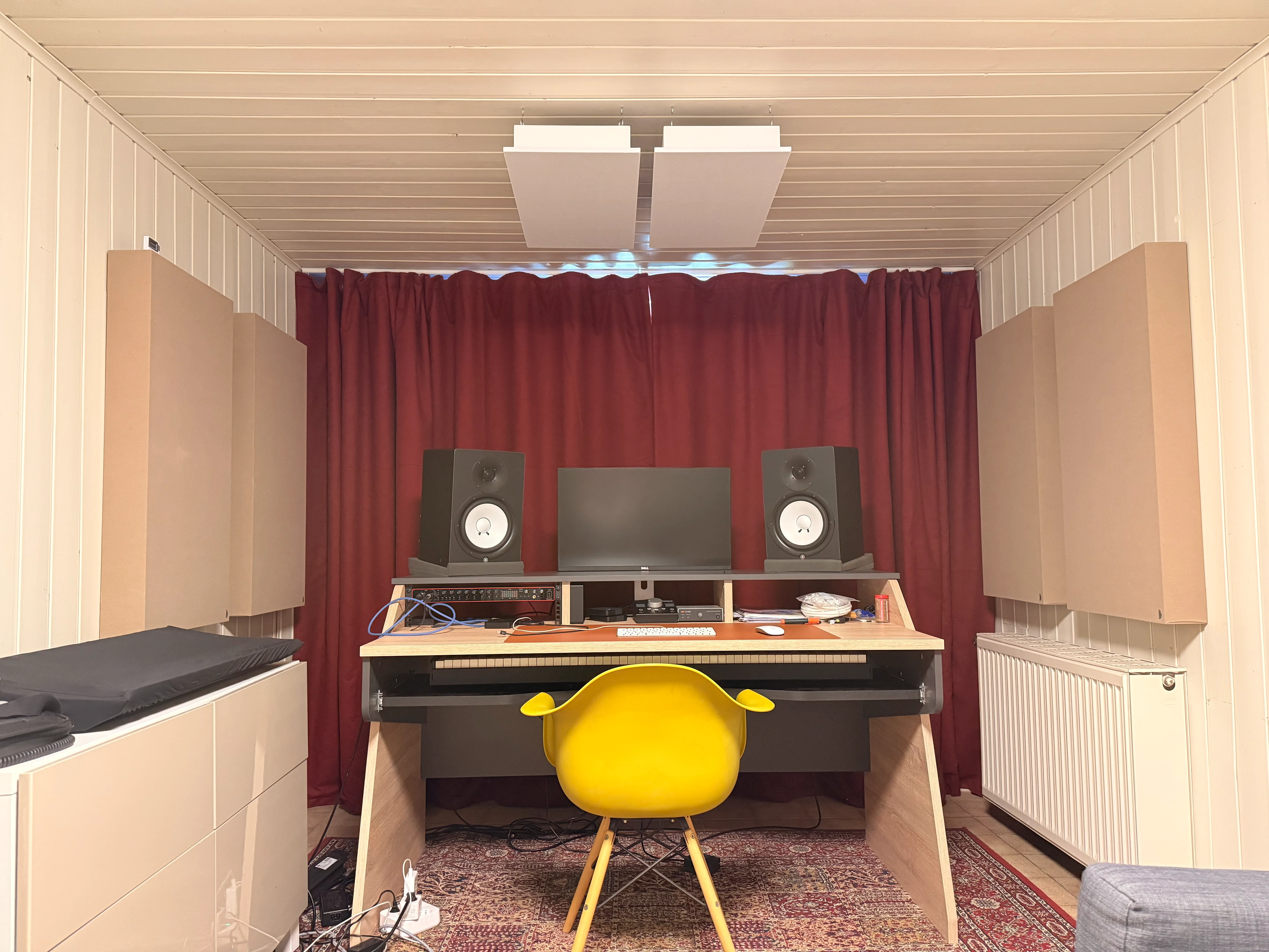

Hi,
ich hab jetzt in meinem Homestudio alles so weit eingerichtet wie es für mich passt. Jetzt habe ich noch einen von den beigen Absorbern übrig. Ich überlege gerade noch einen dazuzukaufen um die auch noch an die bereits bestehenden dranzuhängen, damit auch neben der Abhörposition Absorber an der Wand sind. Macht das so Sinn oder würdet ihr die woanders montieren? Die early reflections hab ich jetzt mit der Spiegelmethode in den Griff bekommen. Der Raum ist 6,5 x 2,9m gross

Schöner Raum!
Wenn dich nichts stört würde ich nix kaufen und den übrigen als reserve oder mobiles ding behalten.
Hast du in den ecken was gemacht? Bist du mit dem sound wie er ist zufrieden?
Hinter dem schweren Molton Vorhängen ist zentral ein Fenster. In den Ecken hintern den Vorhängen hab ich billige Eck Absorber von musicstore bis zur Decke. Die sind nur Schaumstoff aber besser als gar nichts. Mit dem Sound bin ich eigentlich recht zufrieden muss ich sagen. Muss auch noch die Monitore nochmal mit meinem ARC Studio neu einmessen. Wenn ich klatsche im Raum hab ich halt schon ein bisschen ein Flatterecho speziell im mittleren bis hinteren Bereich. Allerdings möcht ich auch nicht, dass der Raum zu "tot" wird. In der Abhörposition bin ich an sich zufrieden. Hab auch jetzt ein sehr gutes Stereobild, was ich zuvor nicht hatte. Das größte Problem sind wahrscheinlich eh eher die early reflections vom Schreibtisch, aber da wird sich wohl ncihts machen lassen.
