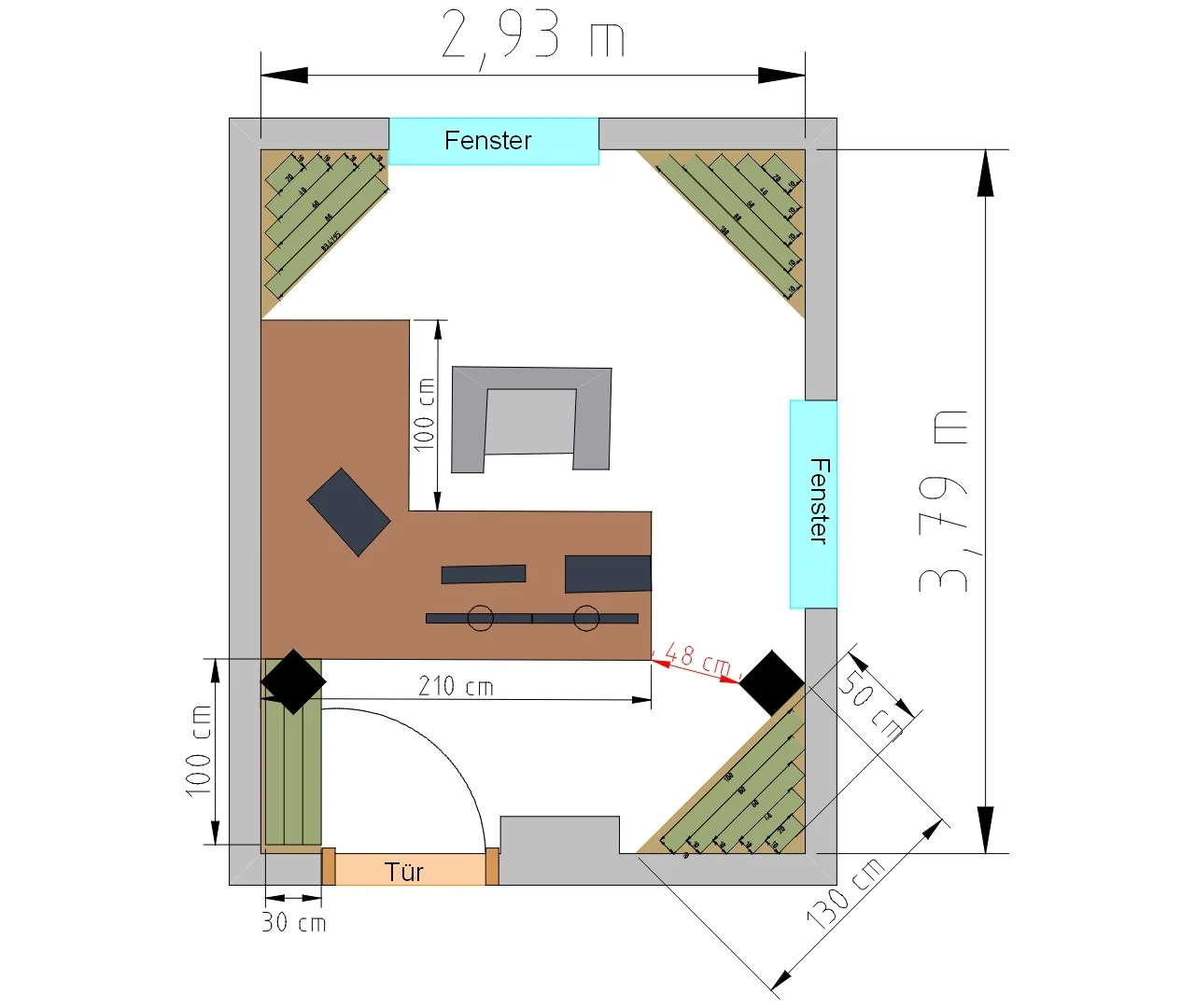

Variaton 1:
finde ich echt nicht soo gut, ist mir zu eng, außerdem hab ich die befürchtung das sich das stereobild wegen des fensters unausgewogen wäre. zudem fühle ich mich einfach nicht wohl mit dem Rücken zur Tür und das zuschneiden der Tischplatte wäre etwas aufwendiger.

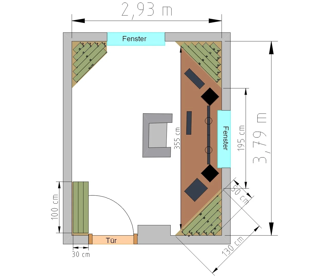

Variaton 2:
hier hätte ich platzechnisch den meisten gewinn, gefällt mir echt gut. ist mein favorit.
Nachteile: Lange seite. stereo evtl nicht ausgewogen (?).

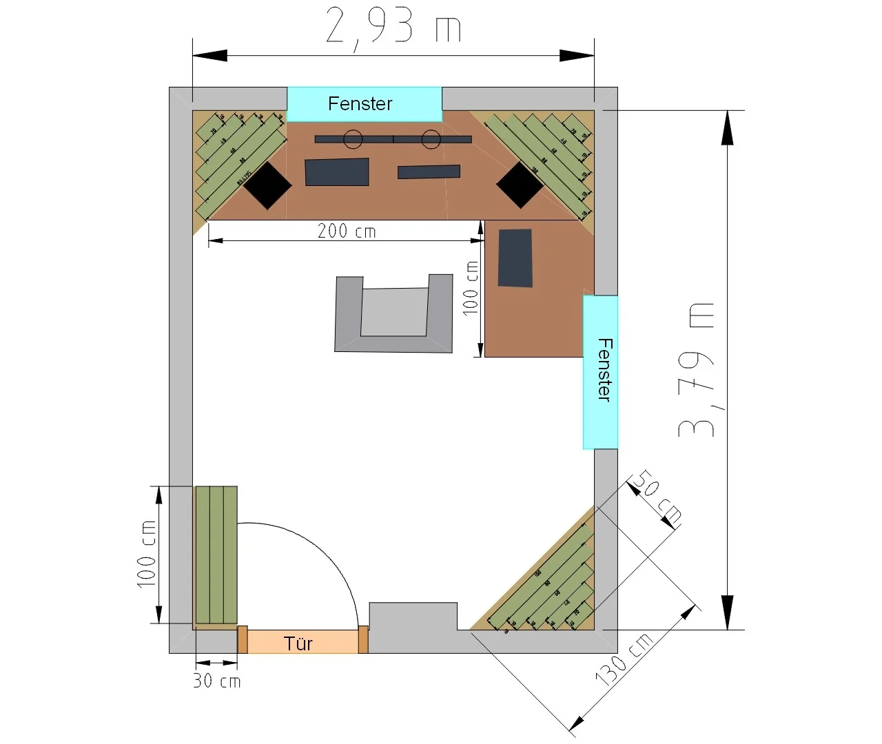

Variaton 3:
hier erhoffe ich mir akkustische vorteile da ich mehr oder weniger zwischen fenster und tür sitzen würde. oder ist das gar kontraproduktiv?
macht es evtl sinn die lange wand ohne fenster komplett mit steinwolle zu überdecken und unten mittig eine kleine aussparung für den subwoofer zu lassen? hat sowas mal jemand gemacht?
die sinnhaftigkeit so eines unterfangens würde mich sehr interessieren.
die bedeckung mit steinwolle würde dann den tisch und hörposition fast mitting in den raum verschieben. hätte dadurch aber bei der positionierung der Boxen etwas mehr spielraum.

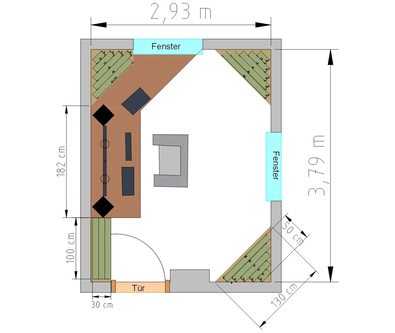

Variaton 4:
diese aufstellung finde ich im höchsten maße unpraktikabel und habe ich gedanklich eigentlich schon gestrichen.
fürs erreichen des stuhls müsste ich jedesmal den bauch einziehen, hände hochnehmen und aufpassen das ich den lautspecher nicht umwerfe.
dazu bräuchte ich auch noch extra lautsprecherstände diese sind nicht vorhanden, müssten erst gekauft werden, würde ich gerne sparen.
die basstrap an der tür würde noch kleiner werden, die ist ja eh schon etwas klein.
mal ganz abgesehen vom kabelsalat und den unausgewogenen stereobild und den eingeschränkten möglichkeiten der boxenaufstellung, hierbei hätte ich auch am wenigsten platz
klar könnte ich das ganze auch mehr von der tür weg verschieben, dadurch wird aber die verfügbare schreibtischfläche noch kleiner.
Du kannst V2 machen aber dann bau einen großen Diffusor an die Rückwand.... Kaufen geht auch bei Waves Nature und Hofa hat auch welche.
Den Bassabsorber hinten links musst Du dann genau wie den an der Tür bauen. Dazwischen dann den Diffusor und bisschen Basotect.
So würde ich das versuchen. Den Tisch würde ich kleiner machen... Macht nur Reflexionen... und stell die LS auf Ständer. Ist viel besser.

Anhand der Abmessungen befürchte ich, dass ein Primärdiffusor an der Rückwand viel zu nahe an der Abhörposition sitzen würde um effektiv zu wirken. Kann man ja mal mit QRDude ausrechnen. Mit ein Grund warum immer Aufstellung an der kurzen Wand empfohlen wird. Gerade bei so einem kleinen Raum.

ja ich weiss. 3 Meter ist die Grenze und er wird bei 2.50 oder so sitzen dann. Dennoch würde ich es so machen. Alles tot ballern hinten mit Basotect würde ich da hinten nicht machen eher...

wegen diffusor meine sitzposition wird weitaus weniger als 2,50 sein. je nach tiefe der tischplatte, und abstand des stuhls zum tisch. 1,90 m bis 1,00 m zum diffusor.
bei unter 2 Metern ist Diffusor wohl fraglich. dann eher nur einen kleinen mittig und mehr Basotect gegen die Reflexionen!

naja Diffusor macht dann weniger Sinn... würde da dennoch 2 bis 4 Hofa Absorber hinmachen plus einige Basotect Platten um die Reflexionen von der Rückwand zu mindern. Rein akustisch ist es schon besser wenn Du die V1 nimmst aber ich verstehe das mit der V2 sehr gut und würde es wohl auch eher so machen. Mit V2 kannste immerhin am meisten akustisch optimieren und dabei symmetrisch bleiben.

Wie viel cm denn über der Tür Platz? Bei rund 30 bis 40 cm könntest Du über der Tür den Kantendeckenabsorber bauen. Dann wäre V1 gar nicht mal so verkehrt. Dass das Fenster nicht genau mittig ist, das ist nicht ganz so wichtig....nur optisch nicht so schön.
Reaktionen: Yacc
V1 ist die akustisch an sich bessere Variante. Mit Vorhang vor dem Fenster fällt es ggf. weniger auf später...
Reaktionen: Yacc

dann spricht doch einiges für V1. Die Ecken hinten lässte dann frei und oben machste nen 40 x 40 Absorber hin über die Tür komplett von links nach rechts.
Kannst du vorne auch einen Kantendeckenabsorber über dem Fenster bauen? Das wäre dann optimal. Käme dann zwischen die beiden Eckbassabsorber.
