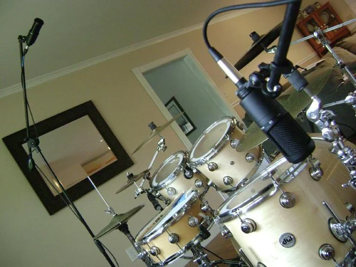

ich habe super erfahrungen mit der glyn johns methode gemacht. dabei würde ich bassdrum und snare nah abnehmen (das bassdrum mic kannst du problemlos ein paar cm vor das resofell stellen).

recorderman vs. glyn johns:
die richtige recorderman technik ist nicht glyn johns-methode. recorderman war ein user der "seine" eigene technik entwickelte - und das, was m_tree beschrieben hat, ist die richtige recorderman-technik.
das zweite mikro steht nicht hinter dem floor-tom wie bei der GJ, sondern hinter schultern der drummer. recorderman auszeichnet auch die messmethode: schnur/kabel wird befestigt in die mitte des snares und des kicks. man zieht dann mit dem schnur/kabel zum snare-oh bis die beide katheten des imaginären dreiecks, also beide schnüre, gespannt sind.
dann zieht man die spitze des dreiecks in gespanntem ! zustand soviel hinter den drummer, wie die spannung das erlaubt.
die höhe des snare-ohs bei rman ist auch nicht fest vorgegeben, das mindeste ist jedoch die summe der höhen von schlagstöcken, übereinander gelegt. dabei ist aber schulter-mikro sehr nah am ohr des drummers, und man nimmt dabei auch der klick auf.
deswegen geht man mit der höhe ruhig etwas höher - der drummer wird sich auch freier fühlen.
streng genommen, ist recorderman "halbes glyn johns".
glyn hat mit 4-5 mikros gearbeitet, und ihre position ist anders als beim recorderman.aber viel wichtiger als die positionierung ist: glyn klingt "bombastisch" NUR mit ribbons.
