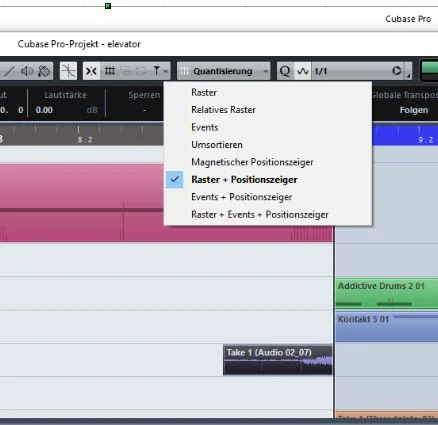

EDIT: RASTER & Positonsanzeiger wäre ideal, da dann beides möglich. (siehe Asli hier drunter)
so:
Reaktionen: Dodo_I und TonyPizza
