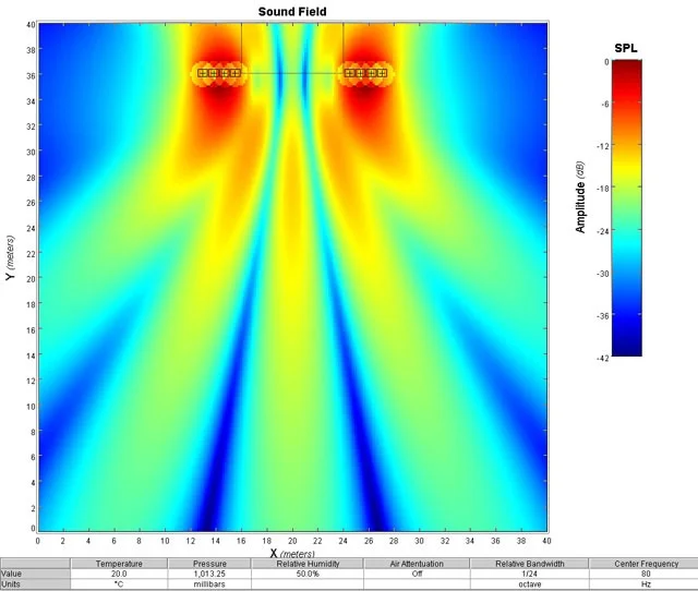

Schau dir mal das Bild an, dann siehst du wie schlecht die Stacking Methode rechts und links ist. Oft geht es aber nicht anderst.
Soviel zur Theorie :D
Track
