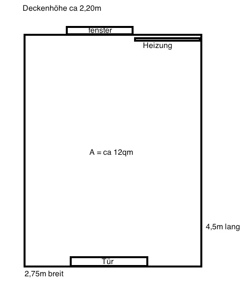

wo sollen in unseren Studioraum die Monitore am sinnvollsten platziert werden?
in die länge wäre es rein platz mäßig angenehmer, aber die Monitore würden direkt aufs Fenster strahlen. Außerdem liegt gegenüber die Tür und sollten Diffusoren benötigt werden, könnten die nur rechts und link der Tür. Noch habe ich nicht genug Ahung ob das Sinn macht.
Freue mich über jede Hilfe! Danke schonmal
edit: es handelt sich um Adam A5X.

Mit der Tür mittig an der Wand, würde ich sie an die Fensterseite stellen.
ok. wieso ? :)
Weil ich keinen Bock hätte ständig über alle Kabel zu steigen.
mal abgesehen davon, gibt es akustisch einen Unterschied?

Monitore sollten immer an der kurzen Wand stehen.
(Raummodenverteilung)
Bei dir würde ich Tür und Fenster schon sehr störend sehen.
