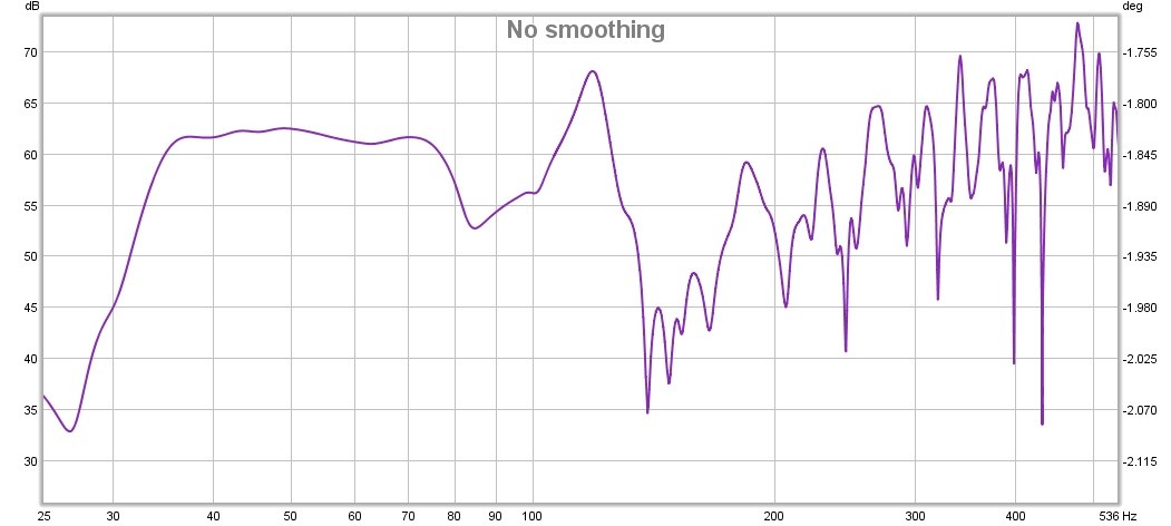

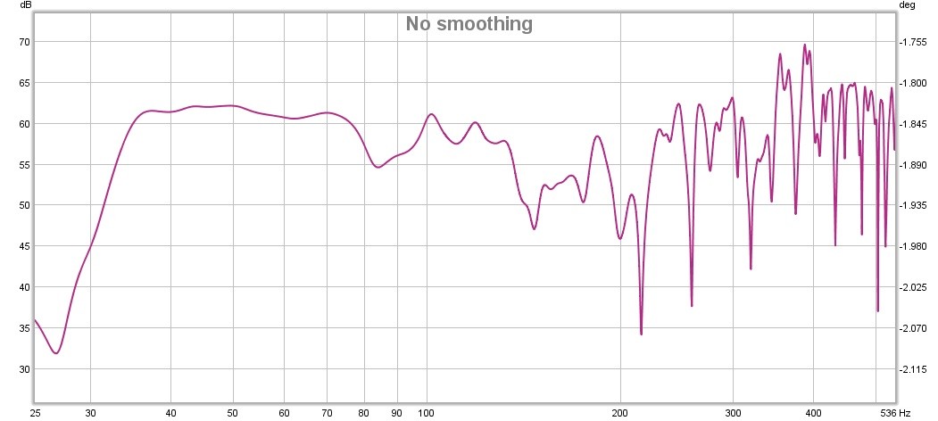

Im Anhang habe ich zwei Frequenzgänge,
der Erste Frequenzgang zeigt die beste Position bei Beginn meiner Optimierung.
der zweite Frequenzgang im selben Raumzustand nur 20cm noch oben verschoben.
Daher sagt dir REW wo die beste Position von Monitoren und Abhörplatz ist.

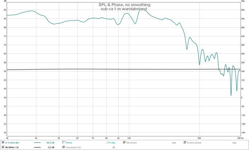

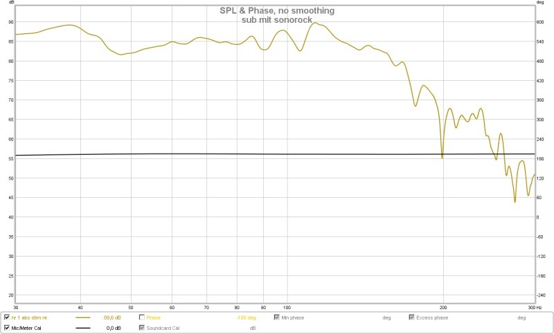

bei mir konnte ich den effekt nochnicht fesstellen. selbst ein ganzes paket rockwool an der wand hinter dem subwoofer, der ca 1m von der wand weg steht, hat keine verbesserung im fg ode rim waterfall gebracht.
oder ist der sbir dann 30 hz und ich müsste die komplette wand mit sonorockzumauern?
siehe bilder im anhang: (1. fg ohne sonorockpaket hinter sub, 2. bild mit)
