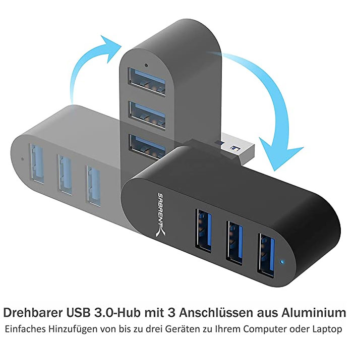

Du könntest natürlich auch einfach einen externen USB-Hub anstatt einer internen Steckkarte benutzen. Da gibt es optisch durchaus elegante Lösungen, die auf dem Schreibtisch auch besser erreichbar sind als die Anschlüsse auf der Gehäuserückseite. Und so wie Deine Adapter-Karte aussieht, ist es sowieso eine aus der ersten Generation. Und schmutzig und abgenutzt ! ist sie obendrein. Kein guter Deal, egal wie billig :oops:

Was spricht denn gegen einen USB-Hub?
