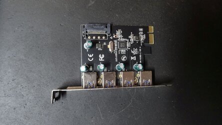

Ich habe einen Dell Optiplex 3070, der Frontseite und an der Rückseite mit je 2 USB 2.0 und je 2 USB 3.0 / 3.1. hat.
Zur Erweiterung habe ich mir einen PCI-Express 3.0 x1 4-Port USB 3.0 Adapter Karte Erweiterungskarte PCI-E PCIe PC voll kompatibel eingebaut. Diese soll per plug and play eingebaut und genutzt werden? Nur wird diese nicht in meinem Gerätemanager erkannt, ich kann das Teil nicht nutzen und muss meine USB-Abschlüsse meiner Hardware immer wieder umstecken, dass war nicht der Plan. Wer kennt sich da aus, was habe ich möglicherweise falsch gemacht?

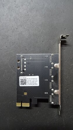

Schon gelesen, was auf dem Label steht?
Außerdem: was soll man denn wissen, wenn nichtmal der genaue Typ der Karte genannt wird?

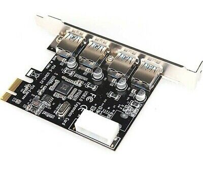

Karte hat Stromanschluss?

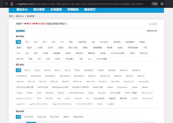

Ich habe keine weiteren Informationen, auf der anderen Seite der PCI Card steht nichts. Der Link hilft auch nicht, siehe Anhang.
Mein Chinesich ist etwas eingerostet.

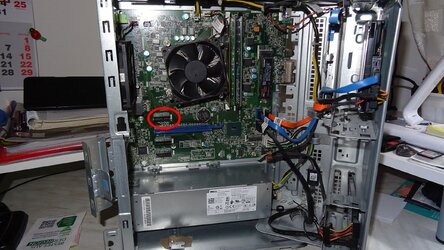

Nachtrag: Vorderseite PCI-Karte, Slot im PC markiert hier habe ich die PCI Karte eingesteckt.

Die Karte braucht recht sicher Strom.
Da ist diese schwarze Buchse auf deinem Foto. Wenn da ein Stromstecker (z.B. Sata oder anderer Stecker aus dem Netzteil) reinpasst, würde ich einen hineinstecken :)
SATA Stecker die ich habe passen da nicht rein, die sind viel kleiner, schmaler.
Aber Google kannst du schon bedienen, oder? Meine Güte ne.

Ich sehe nur unten rechts den einen Sata Stromstecker der an der SSD? steckt. Der scheint mir als einziger frei zu sein. Im Normalfall könnte man den evtl. mit einem Kabel verlängern zur Karte hin.
Du musst die Länge messen, je kuerzer desto besser und die Konfiguration muss passen (männlich/weiblich) - musst du genau schauen!
Der Dell har wahrscheinlich nicht Unmengen an "Strom" aus dem Netzteil uebrig, aber evtl. könnte das so reichen. *** Ohne Gewähr*** Solche Kabel gibt es überall zu bestellen im Netz.
