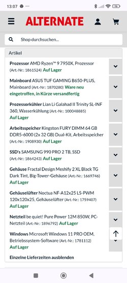

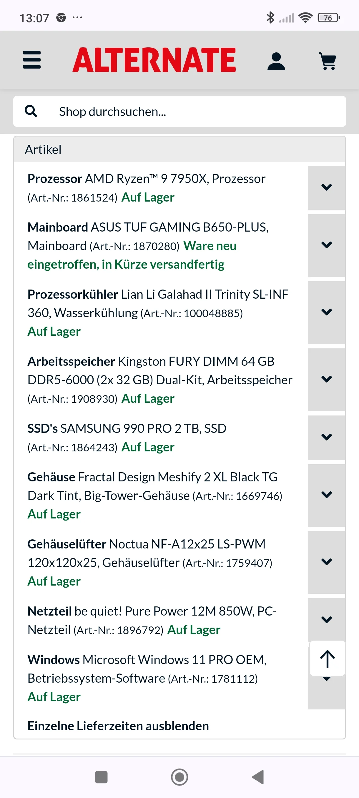

  • #80
So?
Sehe gerade ich benötige 2 HDMI 's
Hat dieses Mainboard 2?
Und eine Netzwerkkarte für WLAN
CL30 finde ich hier nicht... Sind die viel besser?
