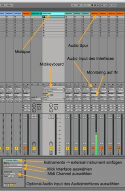

Ich hab dir zwei screenshots gemacht.
Du nutzt das von Clemens angesprochenere Externe Instrument. Findest du unter Instrumente, legst dieses auf eine Midispur. Im externen Instrument kannst du dein Midiinterface aussuchen, oder deinen Externen Synthesizer, sofern dieser über usb midi senden kann. Den Midichannel auf dem die Daten an den Synth gesendet werden sollen. Optional kannst du hier entscheiden ob das Ableton External Instrument auch als Audiospur verwendet werden soll. Du kannst also im external instrument auswählen, ob es Audiodaten vom Audioinput deiner Wahl des Audiointerfaces empfangen soll.
Ich belasse es bei einer Midispur die keine Audiodaten Empfangen soll. Der Grund dafür liegt am bei mir am angeschlossenen Synth. Der hat 4 Oszillatoren die ich im Monophonen oder Polyphonen Betrieb steuern kann. Er füttert also bis zu vier Inputs. Manchmal von einer Midispur, manchmal von 4 verschiedenen Midi spuren. Ich möchte aber möglichst immer alle vier Inputs separat auf Einzelspuren haben, auch wenn ich im Monophonen betrieb arbeite und nur eine Midispur verwende.
Deswegen habe ich die 4 orangenen Audiospuren angelegt. Record 1-4. Als Eingangsquelle wählst du die audioinputs des interfaces aus. Wenn das monitoring auf IN steht, dann hörst du was in den Audio Inputs deines Interfaces ankommt. Sofern vorhanden, könnte es zu Doppelungen im Sound kommen, wenn dein Audiointerface bzw. dessen Bediensoftware auf live monitoring steht.

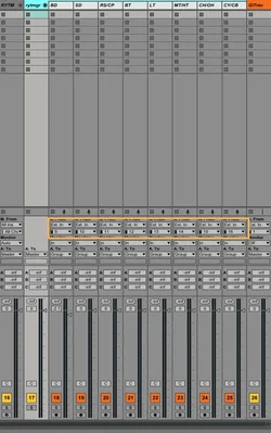

Der andere Screenshot zeigt Dir mein Routing mit dem Analog Rytm. Ein drumsynth mit 8 separaten Ausgängen. Da ich die 8 Ausgänge mit meinem Interface verbunden habe, verhält sich hier das spiel gleich. Jeder Ausgang des Elektron führt ins Interface. Und die 8 Audiospuren in Ableton haben die 8 verwendeten Inputs des Audiointerfaces als Signalquelle. Das ist das gleiche Spiel wie bei dem Anderen Synth.
Die Spur die du als midispur verwendest und mit dem externen Instrument belegst, kannst zusätzlich noch mit deinem Masterkeyboard belegen. Also in der Spur Option wie markiert, dein Masterkeyboard also "midi from" quelle auswählen.
Die externen Synthesizer müssen natürlich wie schon erwähnt korrekt eingestellt werden. Also jeder Synth dem entsprechenden Midi channel zugeordnet werden. Das kann man irgendwie nicht verallgemeinern.
Vermona empfängt bei mir midi channel 1 - 4 auf den Oszillatoren 1 - 4. Elektron empfängt auf channel 10, Midi CC Daten liegen beim Elektron zum Beispiel auf einem Anderen Channel. Wenn ich also Automationen wie bspw. Filterfahrten über Midi steuern möchte, dann gehen die über midichannel 14.
