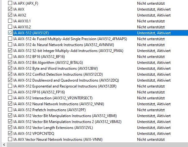

Was hier ebenfalls für AMD spricht, ist der von AMD unterstützte AVX512 Befehlssatz. Der soll sich bei AA Plugins deutlich positiv bemerkbar machen.
Also zumindest bei einigen AVX512 Befehlssätzen steht da bei einem Intel i9 "unterstützt".

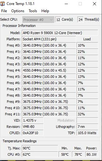

Hast Du mal die Leistung der einzelnen CPU-Kerne überwacht? Vielleicht ist nur ein Kern voll ausgelastet und dann kommt die CPU schon ins Schwitzen, auch wenn er Dir noch reichlich Spielraum anzeigt, weil die Anzeige sich auf einen Mittelwert aller Kerne bezieht. Das ist dann eher eine Threadzuordnungsproblematik. Im Taskmanager auf Leistung und dann auf CPU gehen und dann mal alle Kerne im Auge behalten. Wenn ich es richtig in Erinnerung habe, gibt es DAWs, da werden die Plugins innerhalb einer Spur immer auf einen Kern gelegt. Hast Du ein paar Spuren mit vielen Plugins, die einen Kern vollballern, kann das schnell an die Grenze gehen, auch wenn sich die anderen Kerne langweilen.
Hier sieht man das gut, höchste Auslastung beim letzten Kern: 32 Prozent.
Der Rest dümpelt vor sich rum!
Realtime Performance ist bei 75%!!!
Ich sage ja, DDR5 mit >6000 in einer hervorragenden Chip und Busarchitektur und das Thema wäre erledigt, erstmal ;-)

Die neuern Intel Prozessoren (ich meine ab der 12. Generation) unterstützen ihn nicht mehr.
Ich sitze gerade an einem Rechner mit einer Intel i9 11900K CPU, daher kann das sein wie du sagst.
Also mein Musikrechner i9 14900K unterstützt das dann nicht mehr...okay, gut zu wissen.
Der zeigt Dir nur die physischen Kerne (12) an. Schau trotzdem nochmal in den Task-Manager. Da werden Dir auch die virtuellen angezeigt (also alle 24 Threads).
